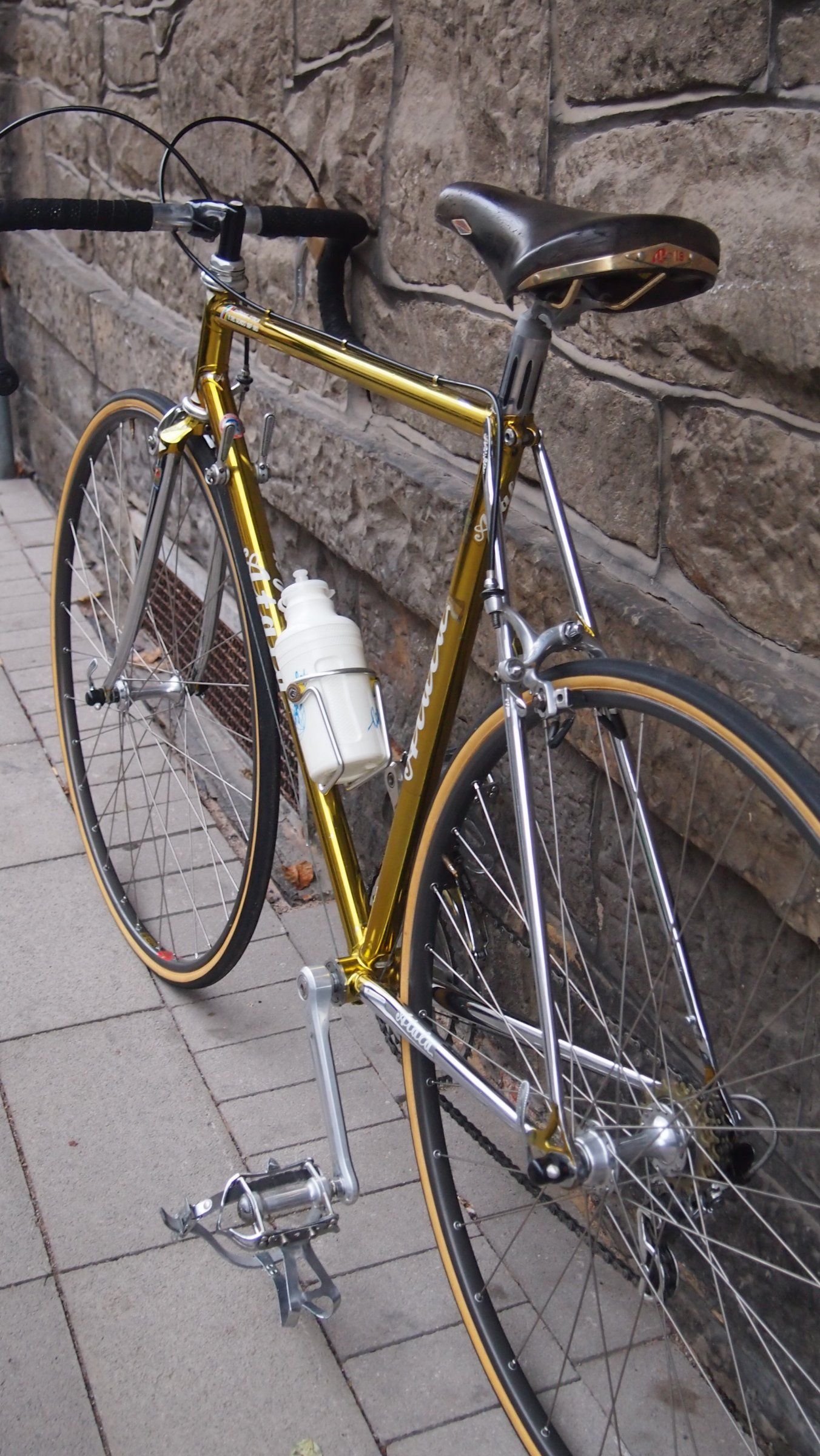

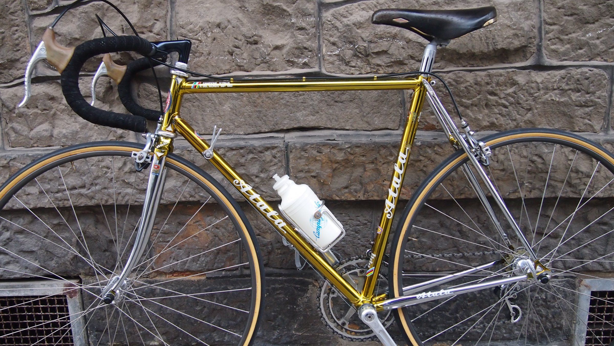

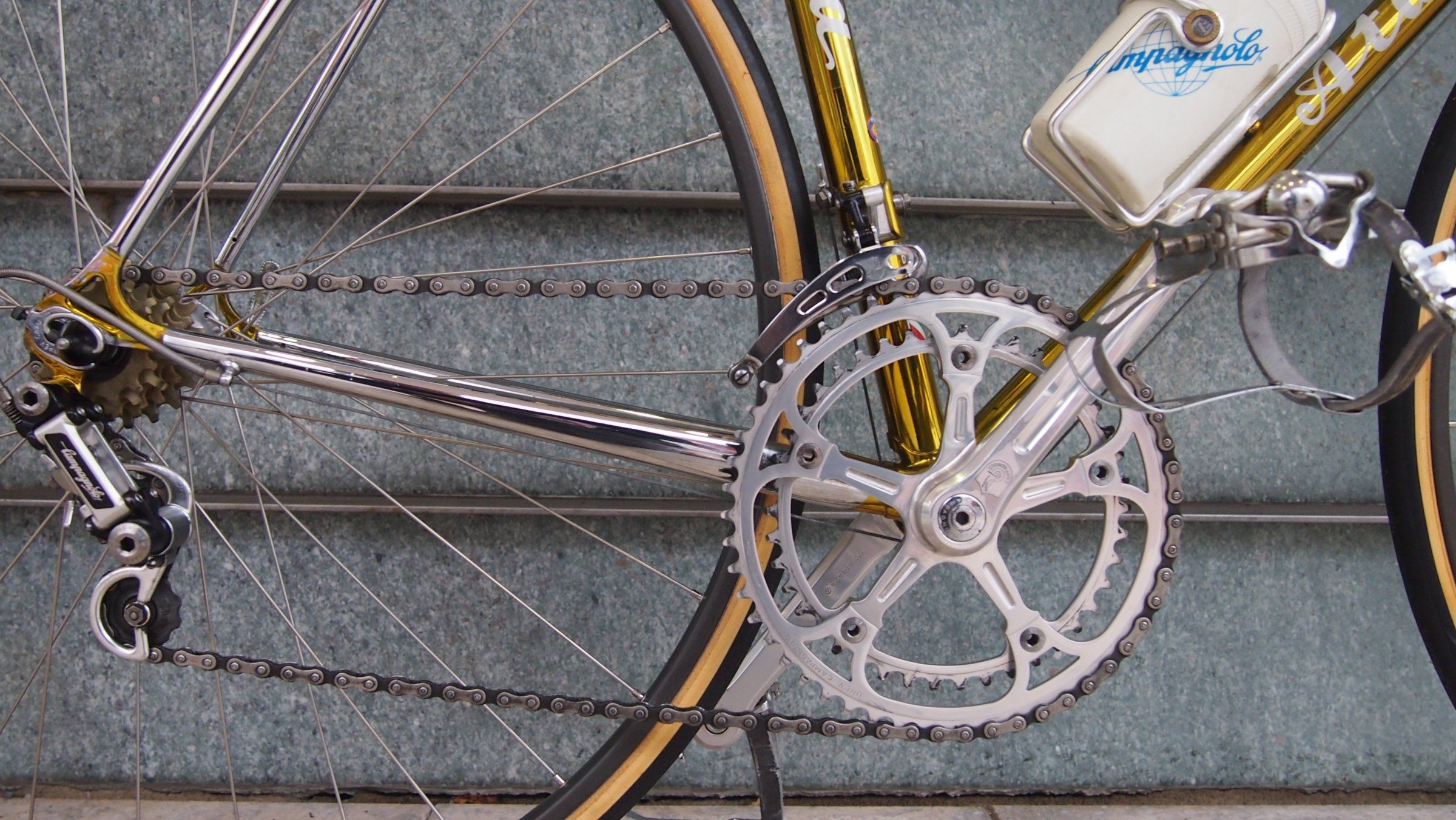

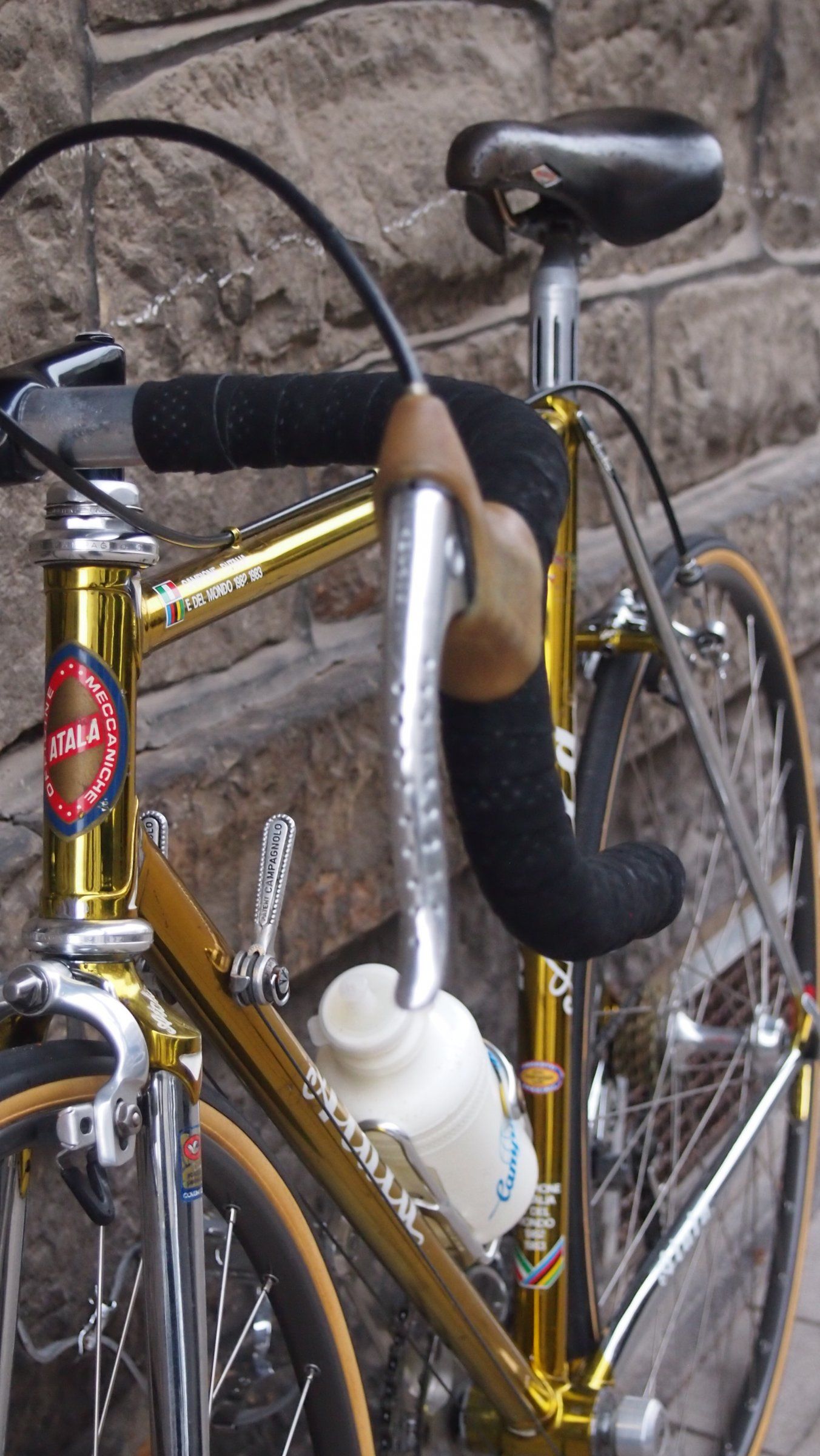

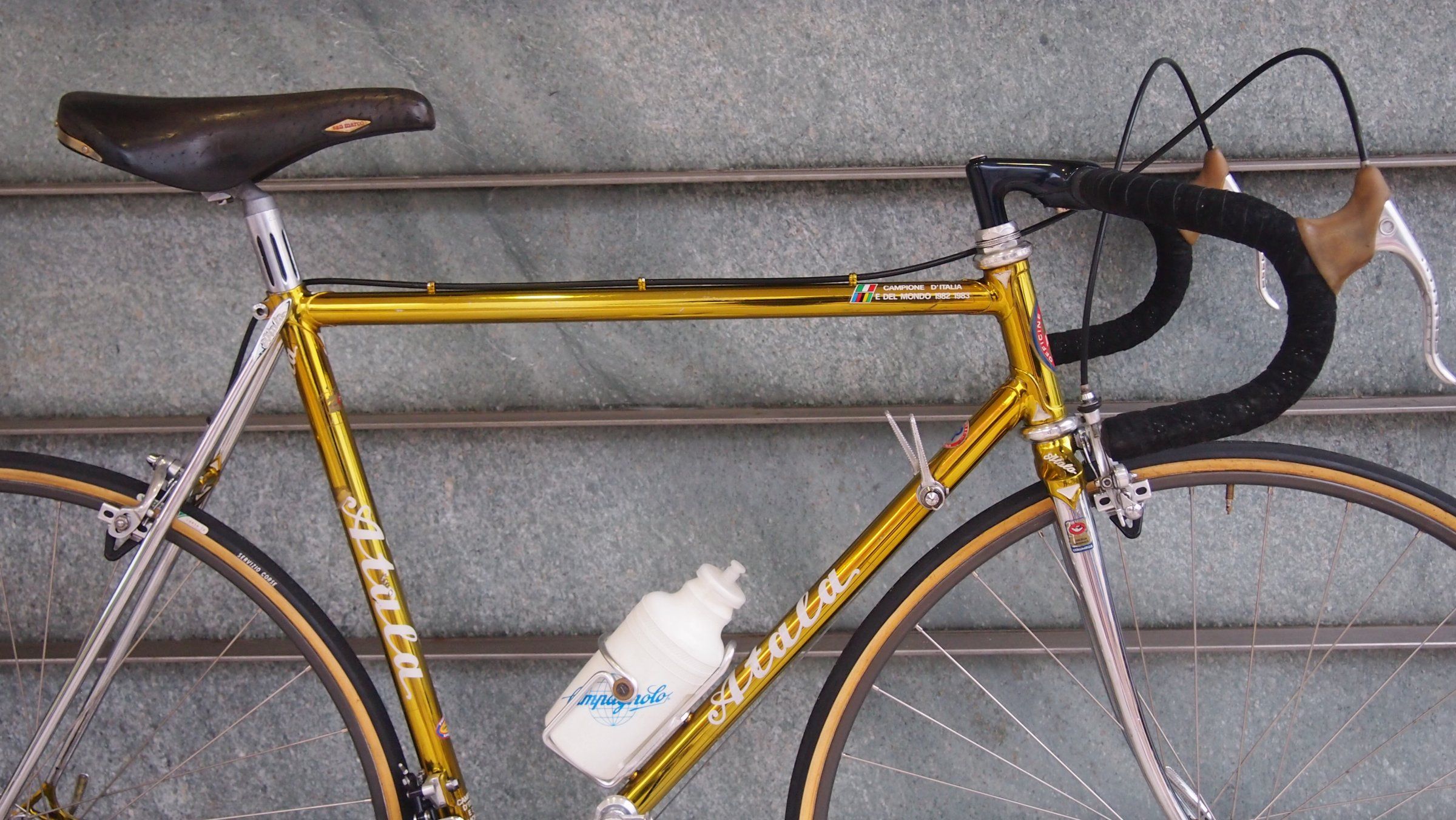

Atala Professionisti aus 1984...
...das Moser gehört mir leider nicht...
Hoffentlich deutet die Schelle eines Rücklichtes nicht auf schändliche kommende Zeiten des Prachtstückes hin...

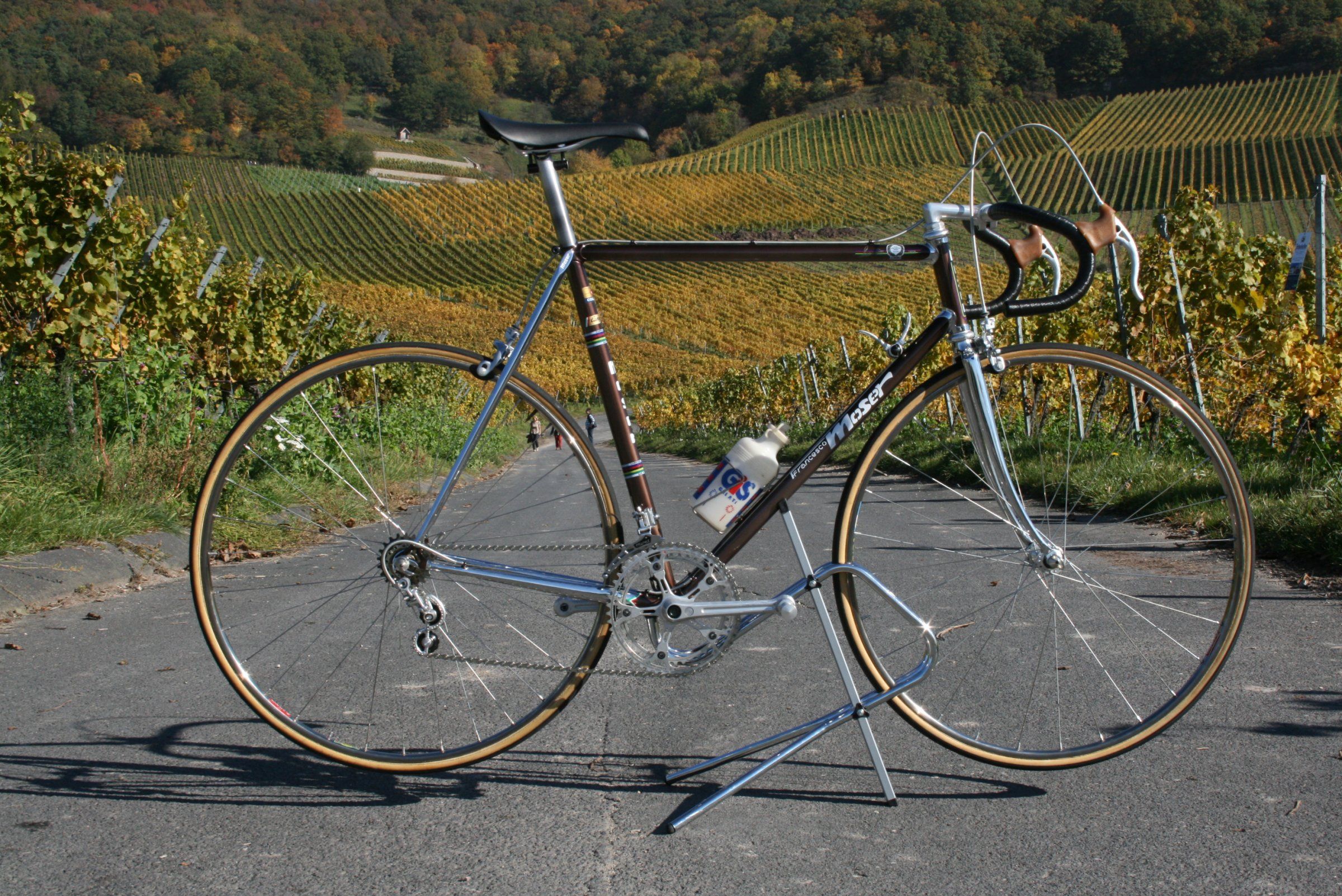

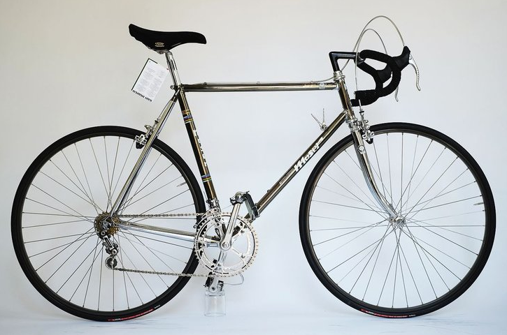

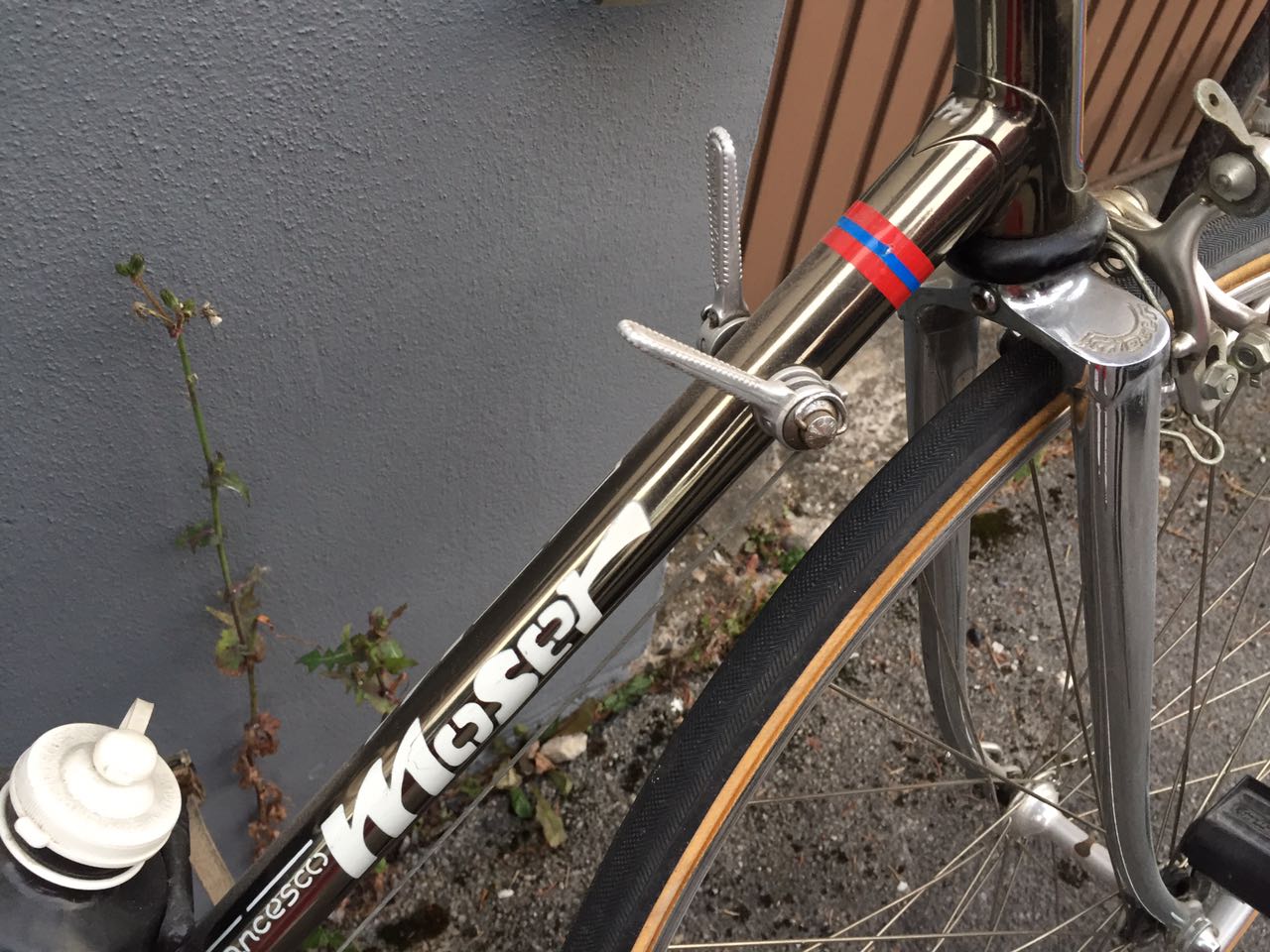

Der Lack an meinem Moser ist sehr aufwändig und nach vielen Testungen von @Knobi aufgetragen worden. CV wäre auch bei mir interessant gewesen, aber die hauptrohre konnten nicht weiter poliert werden so dass da kein Sichtchrom hin konnte und nur vernickelt wurde. Also hat sich der Sven einen superguten Candylack überlegt und wie gesagt mehrfach getestet, bevor wir zufrieden waren. Hier zum Nachlesen: https://www.rennrad-news.de/forum/threads/francesco-moser-aero-endlich-fertig.122969/page-12
Das Ziel war so eine Art Rauchlack wie es das als CV bei Moser mal gegeben hat:
Ich finde im Ergebnis meins dann aber noch ne Spur schärfer ;)

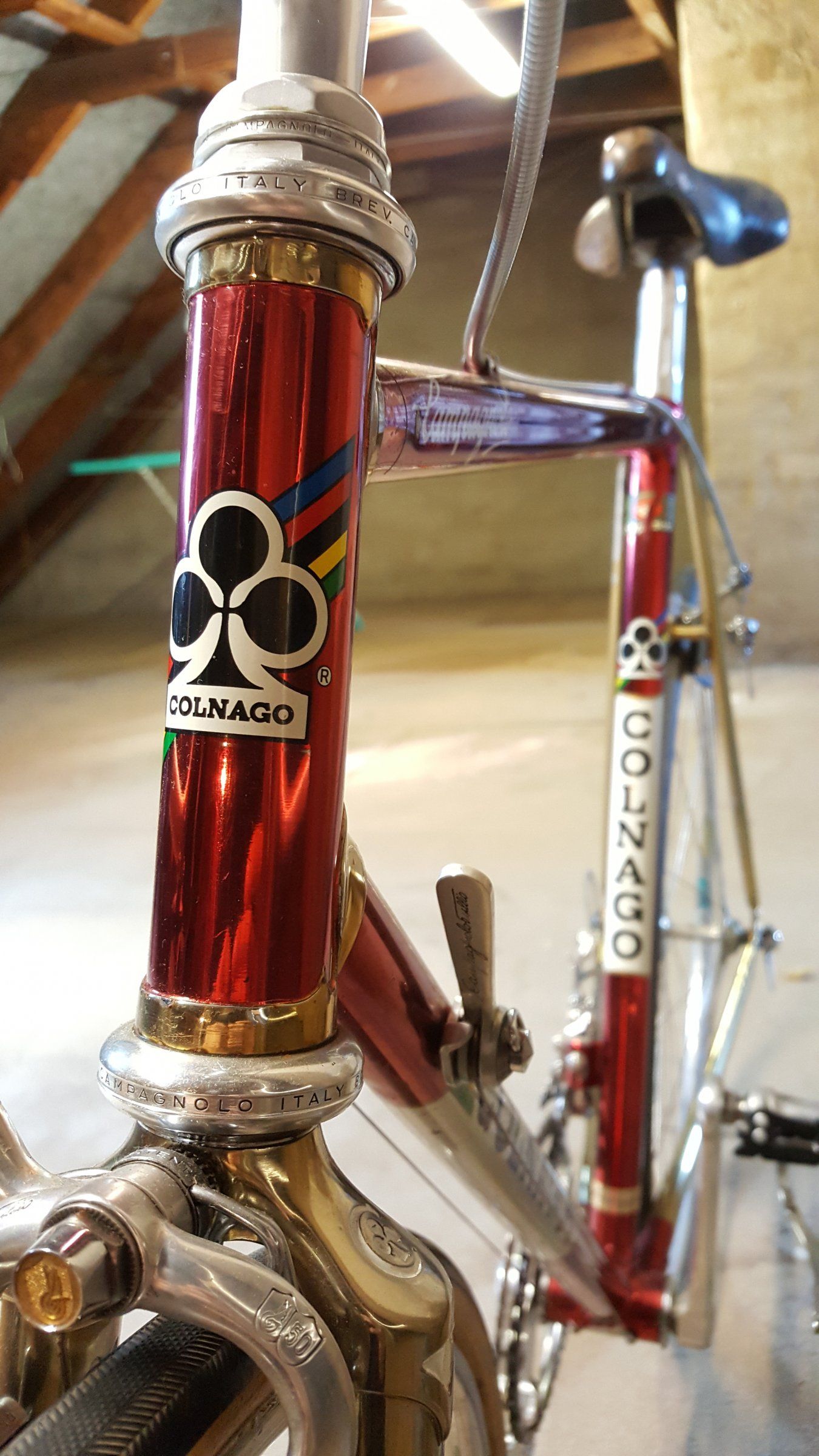

sorry Leif, aber deins sieht MATT aus...
schönes Rad und alles, aber da find ich den Versuch von einem user früher im fred besser...
oder gehts nur um die Ketten- und Sattelstrebe- die sehen nämlich gut aus?! (blaufilter vllt?)
alles gut- aber falls du noch an zukünftigen Versuchen interessiert sein solltest, mal ein paar Seiten zurückblättern, da hat einer nen ganz passabel glänzenden CV-Versuch hinbekommen mit 2K Lack...mieses Muster, aber vom Lack her nicht schlecht find ich...
Candy statt Cromovelato hatten wir beim Moser von @LeifMichelsen aus verschiedenen, guten Gründen verwendet, z.B. wegen der Farbunterschiede zwischen Nickel und Chrom und einiger kleiner Fehler in der Oberfläche, die anschließend noch sichtbar gewesen wären.
Ich traue mich an die Sache aber auch auf gutem Chrom wegen der schlechten Haftung nicht ran. Der einzige mir bekannte Klarlack eines europäischen Herstellers, der wirklich auf polierten Metalloberflächen hält, ist seit vielen Jahren nicht mehr zu bekommen, und die angeblichen Alternativen taugten bislang allesamt wenig bis garnichts. Ein Versuch mit Cerakote steht noch aus, Alsa Clear4Chrome aus den USA habe ich wegen der irren Kosten nie bestellt. Das dürfte aber in etwa sein, was ich von früher kenne.
Wir hatten für das Moser auch eine Reihe von Versuchen mit unterschiedlichen Klarlacken auf Chrom gemacht, die sehr enttäuschend waren. Die bekannte Variante mit einer transparenten "Kleberschicht" (House of Kolor Adhereto) unterm Lack hielt aber deutlich besser, als ich die Mustergabel über ein Jahr später nochmal in der Hand hatte und natürlich gleich darauf herumkratzen musste. Als würde die Kombination mehrere Monate brauchen, um ihre Eigenschaften zu entwickeln. Gut ist das aber trotzdem nicht: Was bringt der schönste Glanz, wenn jeder winzige Steinschlag ihn hinrichten kann?
