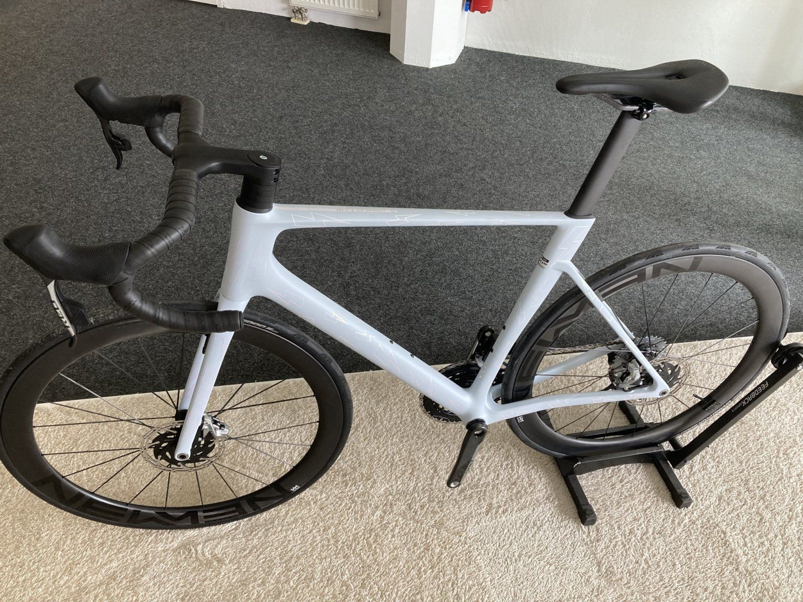

Aufgrund der positiven Vorbaumontage und dem gewaltigen Spacerturm hat man eher aufrecht gesessen. Dadurch ist die eventuell überstreckte Sitzposition nicht ins Gewicht gefallen. Anhang anzeigen 1427187
Dir ist bewusst, dass das Litening sowohl in 58 als auch 60 gestreckter ist (bei gleicher Vorbaulänge)? Und du hast beim 58er deutlich mehr Sattelüberhöhung (-17° vs +6° und knapp 3 cm Unterschied beim Stack und vermutlich noch bisschen was bei der Steuersatzabdeckkappe). Wäre wohl gut gewesen, den Vorbau auf normal zu drehen und die Spacer wegzunehmen um das zu testen.
