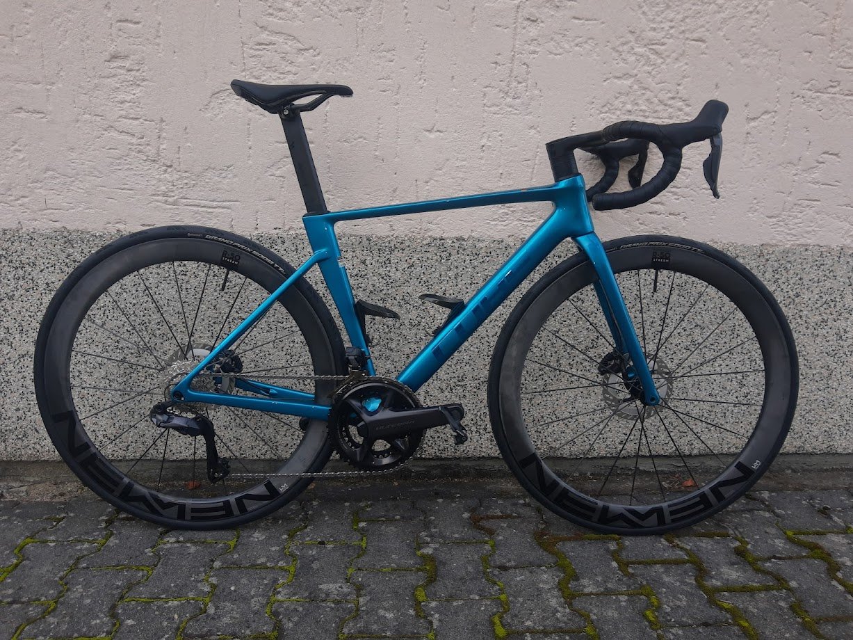

Um es gleich vorweg zu nehmen. Der Spacerturm sieht zwar nicht so schön aus aber ich werde (muss) das so lassen. Mit 63 ist man nicht mehr so geschmeidig.
Top das freut mich, alles richtig gemacht! Sieht top aus das Rad 👍 Bin mir sicher, dass Du trotz des Spacerturmes, sehr gut schlafen kannst!

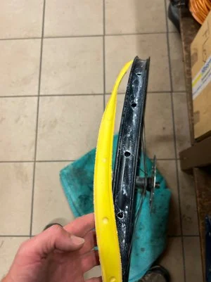

Nicht geklebt -> nicht tubelessfähig
Das passiert, wenn man das Band nicht klebt:
