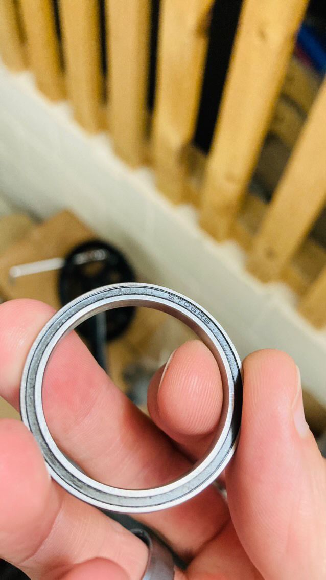

was fuern standard hat denn der Rahmen? .... wenn der bb86 hat, finde ich eine 30mm eher suboptimal, da die Lager doch schon sehr duenn werden ... habe vor 2 wochen bei einem Giant TCR eine Rotor verbaut ... glaube jetzt nicht daran, dass die Lager da lange halten werden :D
bb86 ist dort für Shimano verbaut
Gehäusedurchmesser: 41 mm
Gehäusebreite: 86,5 mm
ich wuerde, wenn ich nicht selber die lager tauschen koennte, da keine Kurbel mit 30er welle verbauen ...
das ist alles andere als optimal ... bei den Chinesen habe ich gesehen, dass die 4 Lager verbauen
