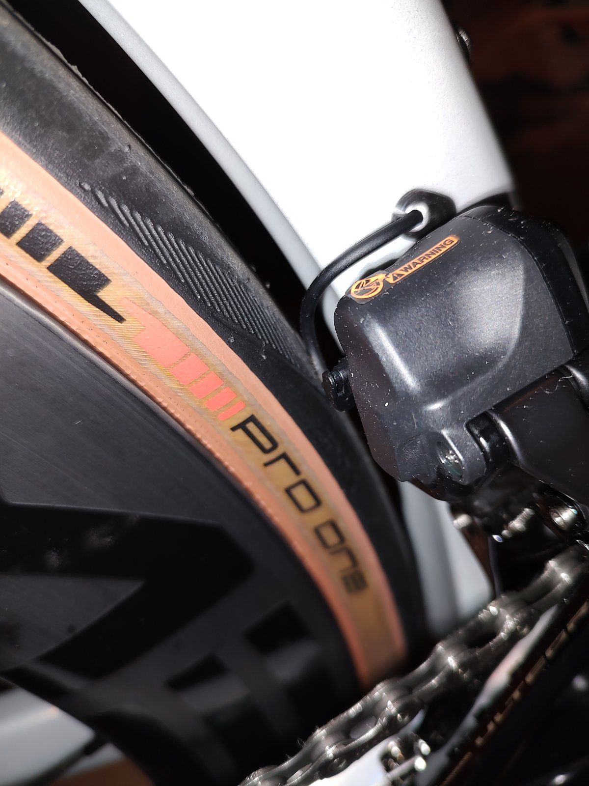

Ich habe heute endlich das Rad abgeholt; sieht wirklich top aus (Fotos kommen morgen bei Tageslicht 😉). Eine kurze Frage hätte ich allerdings, ist mir leider eben erst zu Hause aufgefallen. Zum Umwerfer vorne führt ja ein kleines Kabel. Das hat allerdings sozusagen keinen sichtbaren Platz zum reifen. Ist das normal oder muss ich da nochmal irgendwas ändern?

Ändern. Darf natürlich nicht schleifen. Hab da auch ein wenig rum optimiert. Schaut aus, als wäre bei dir die „Kabelumlenkung“ drauf?! Die ist bei mir nicht vorhanden gewesen, scheint aber wohl kein Nachteil zu sein.
Ok, danke:daumen: Dann werde ich morgen mein Glück mal versuchen. Im Moment würde es wohl exakt passen, aber es wirkt halt echt so, als könnte ein Staubkorn reichen, um ein Schleifen zu verursachen. Wenn sich das ändern lässt, ist das sicher besser...

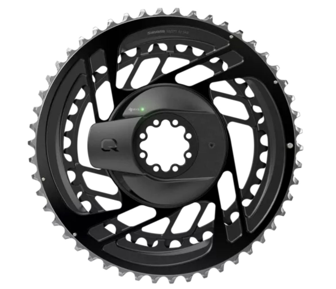

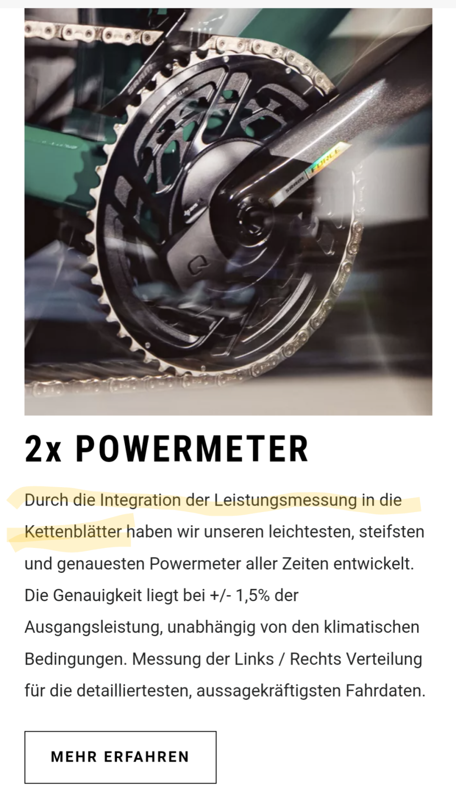

Die Kurbel hat sich auch geändert. Sie hat jetzt das Design der Red. Aber halt auch das PM und Kettenblätter ein Teil sind. 🙄

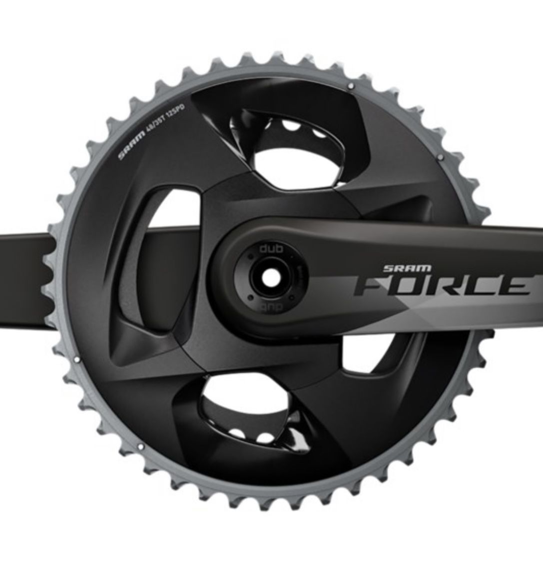

Die erste ist die alte Kurbel, die zweite die neue. Quasi wie die Red Kurbel, nur komplett schwarz.

auch wenn dein 2. Bild nur die kettenblätter dar stellt, so ist physisch die Kurbel selber (also kurbelarme, welle sowie direct mount) gleich … andere farbe macht daraus keine neue kurbel

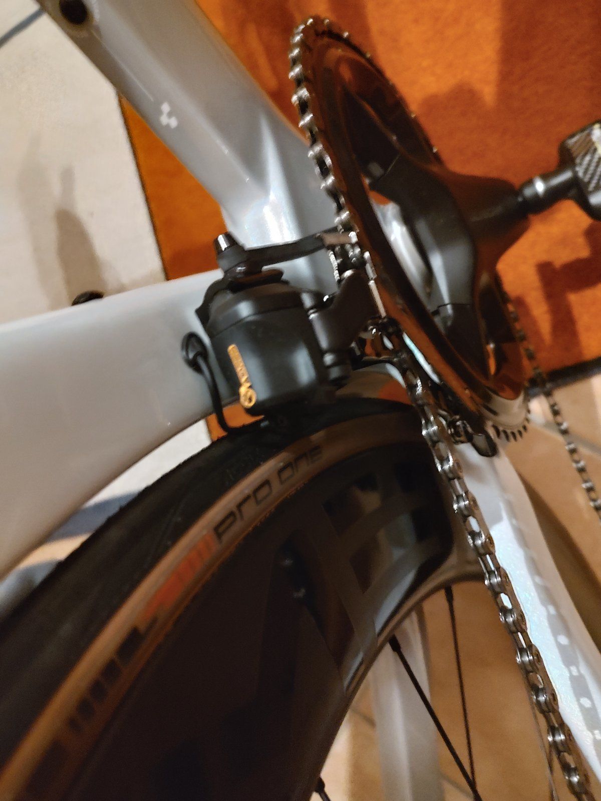

Hier die Fotos von meinem Rad😀 Leider hat's geregnet, daher von drinnen... Ich hoffe man kann trotzdem erahnen, wie der Lack schimmert. Die spacer gehe ich noch an, wollte ich aber nicht gestern "auf Verdacht" kürzen lassen. Das will ich lieber in Ruhe machen, denn was ab ist, ist ja bekanntlich ab😅

Daher finde ich den Kettenfänger überflüssig. Das Kabel am vorderen Umwerfer kannst du doch einfach etwas weiter in den Rahmen schieben. Dann ist mehr Platz zwischen Hinterreifen und Umwerferkabel.

Das mit dem Kabel mache ich dann kurz; ich hatte es jetzt erstmal etwas zur Seite "gebogen". Wenn man es weiter in den Rahmen schieben kann, siehts aber sicher besser auf und dürfte auch nachhaltiger halten:)
