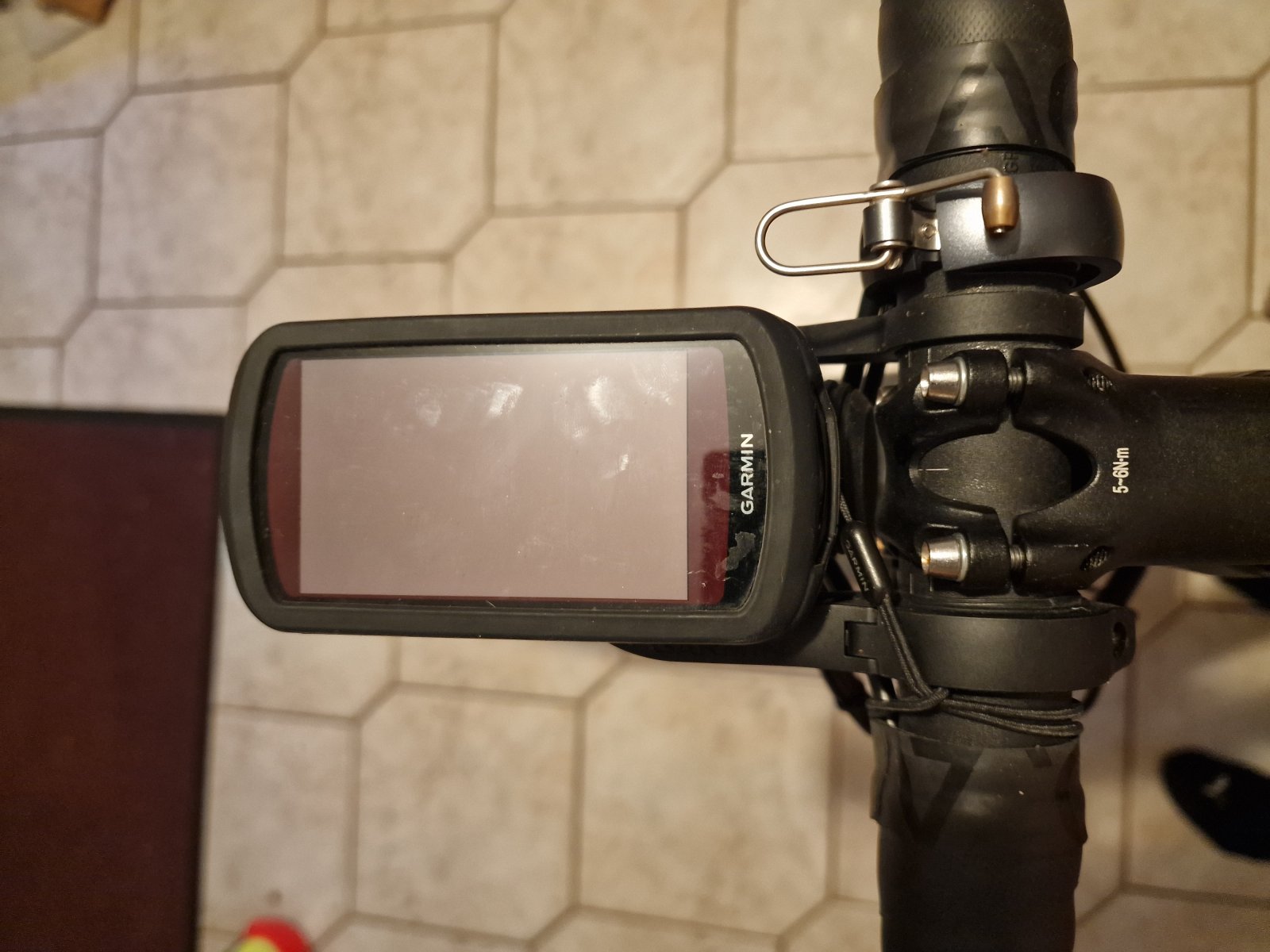

Sowas hat man auch immer mittels Sicherungsband am Lenker gesichert. Mir ist schon zweimal der Insert von gebrochen. Die schwere Lampe würde dabei bestimmt ordentlich gegen den Rahmen schlagen. Die Frage wäre halt auch, wie viel Zug die Gewinde im Lenker verkraften. Sind die einfach nur eingeklebt oder mit einem Steg oder ähnlichen einlaminiert?
Wie kann man sich das Sicherungsband vorstellen?
Hast du ein Foto?

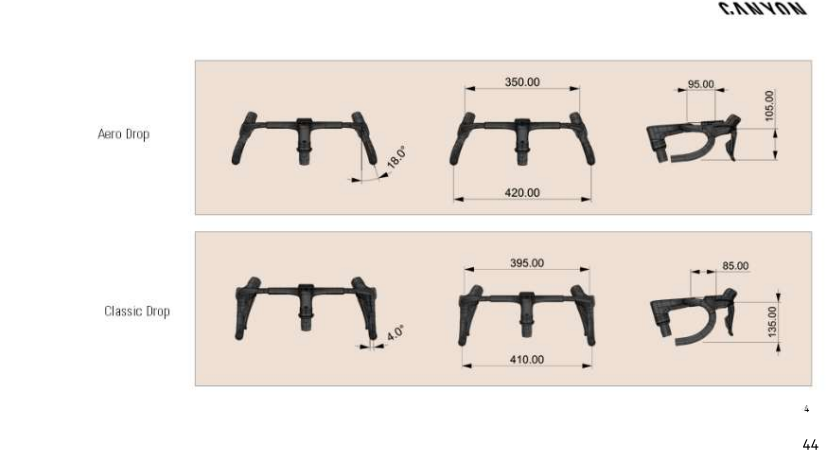

Die Angabe von Canyon: Horizontaler Abstand von mitte Tretlager zur Handposition ist auch etwas schwammig. Beim Stack ist die Handposition klar aber wo ist die bitte beim Reach? am Anfang? am Ende? In der Mitte?
Ich nehme immer Reach+Vorbaulänge+Lenkerreach zum Vergleichen. Angenommen der Canyon-Lenker hat wie bisher 74mm Reach (Angaben dazu fand ich keine), dann erhalte ich 401+110+74=585mm, was sehr gut zur Canyon Angabe von 580mm passt.
Kannst ja mal die Daten vom Domane dagegenstellen. Ich glaube aber, dass es schon um einiges kürzer ausfällt.
Dann sind die Angaben von Canyon:
Maße des Cockpits in mm110 - [370-420]
Also als Vorbaulänge und Lenkerbreite zu verstehen?
Bei Canyon ist es eine Wissenschaft ordentliche Geometriedaten zusammenzusuchen.
Jo! Die Breite kannst Du Dir aussuchen, da verstellbar.
