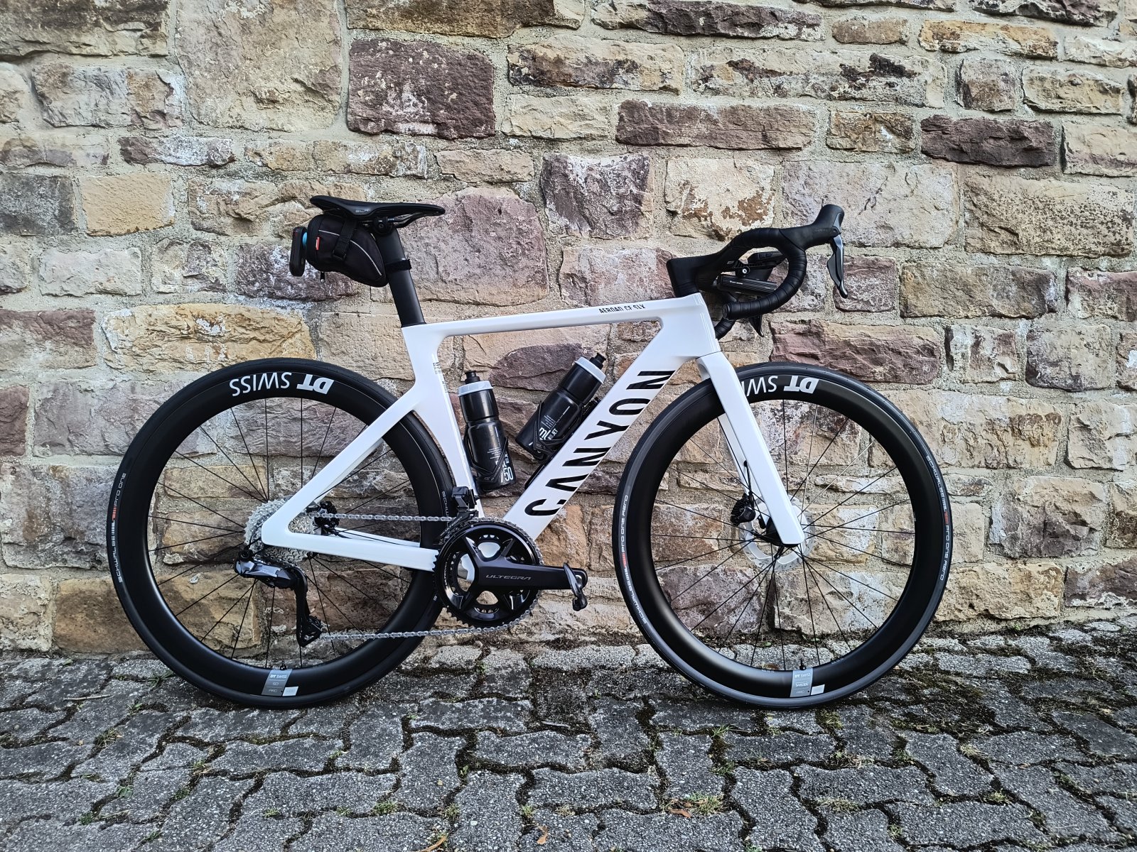

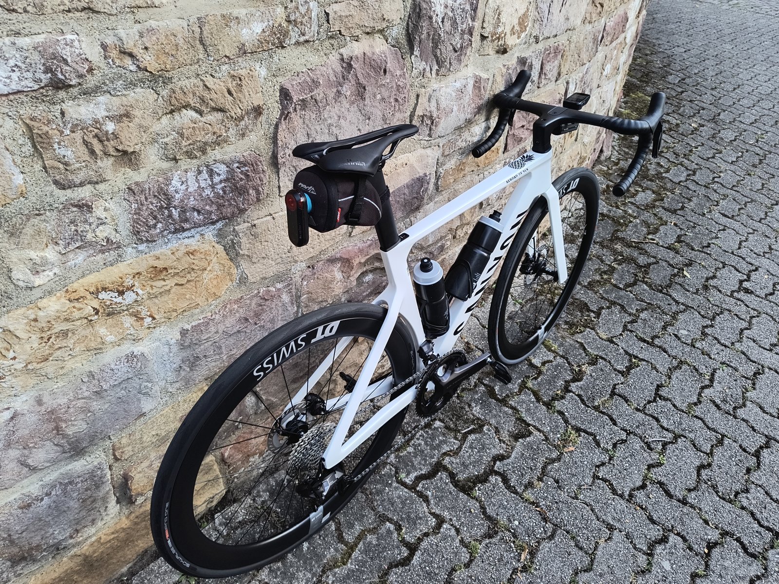

New bike Day. Size S, 7.8 kg inkl. Anbauteile
(Ultegra Pedale, 11-34 Kassette, Flaschenhalter, wahoo/Gopro Mount, 28/30 mm Schwalbe Pro one + (zu viel) Dichtmilch)
Anhang anzeigen 1478762Anhang anzeigen 1478763
Schick! Ich wünsche dir viel Spaß, wenig Pannen und keine Unfälle.

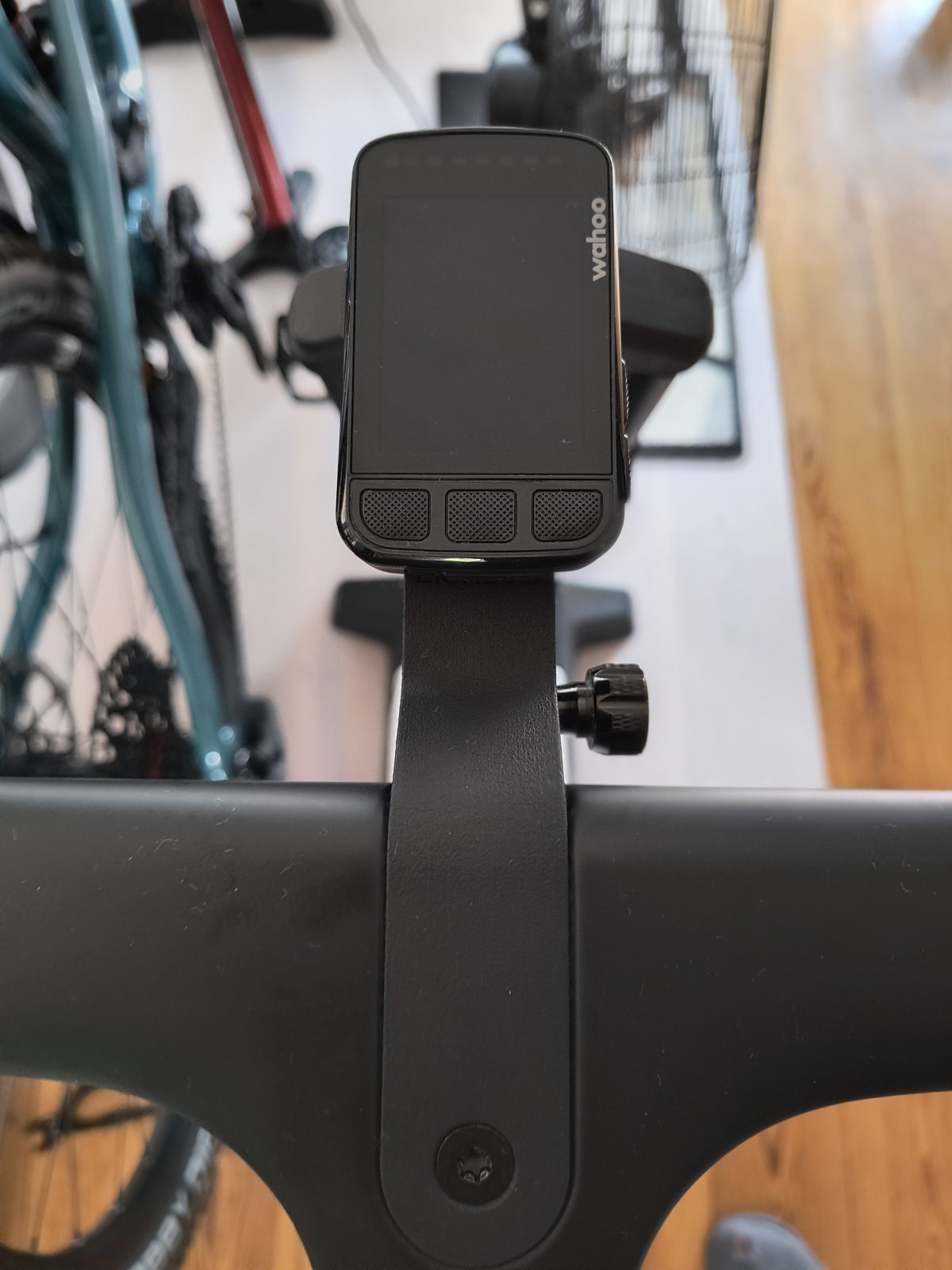

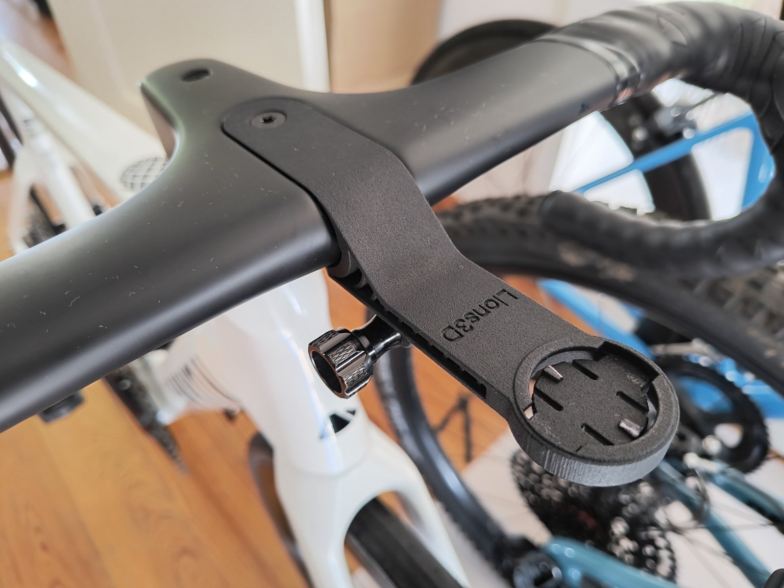

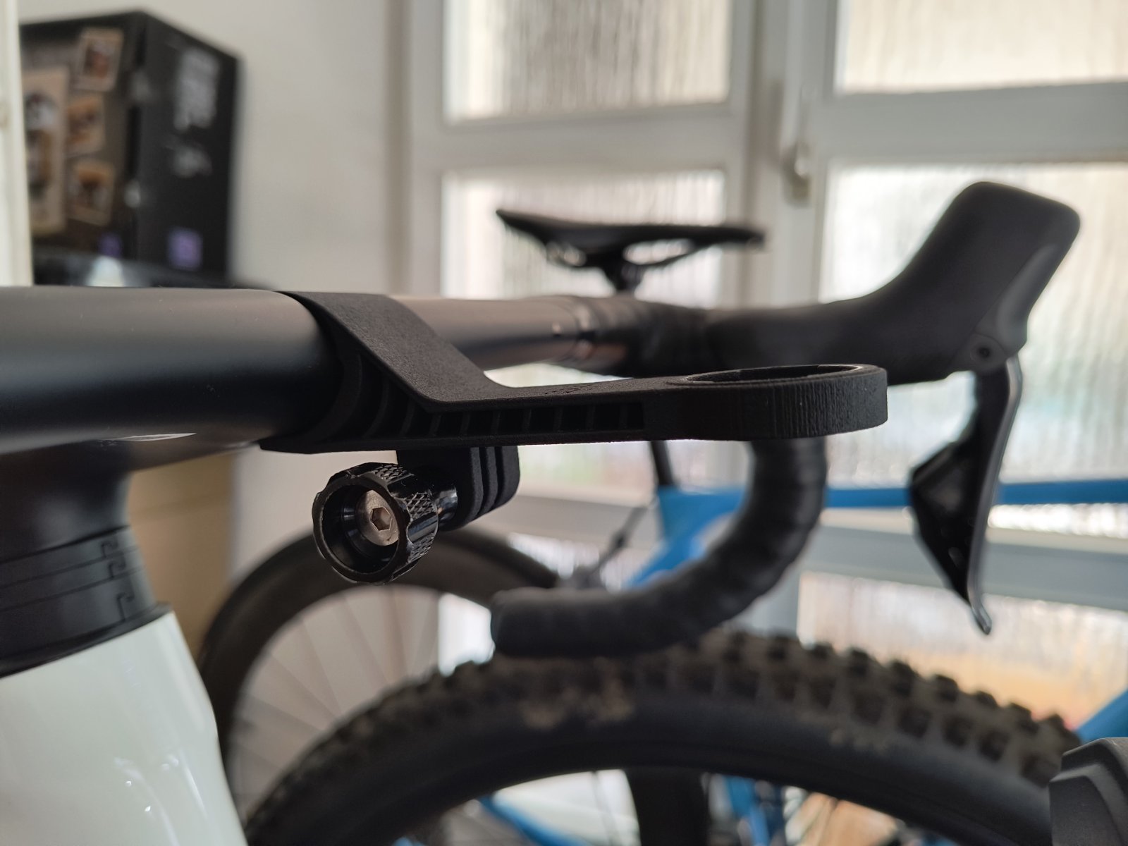

Eine Frage zum Wahoo-Mount: Ist das eine Halterung aus dem 3D-Drucker mit zusätzlicher GoPro-Aufnahme? Ich suche nach einer Möglichkeit, an der Gear-Groove-Schnittstelle gleichzeitig Garmin und Licht zu befestigen. Jetzt habe ich mir diesen Mount bestellt, zusammen mit einer eleganten Lösung für den Aero-Aufsatz.
Auf dem Foto sieht dein Halter ganz ähnlich aus. Vielleicht hast du sogar den Gleichen? Ich wäre jedenfalls interessiert, welchen Eindruck du davon hast.

Jo genau ist der Mount! Der Shopbetreiber war auch super nett und hat mir den Mount in Windeseile zugeschickt.
Wertigkeit ist gut. Die Nippel für die Arretierung des Wahoo/Garmin sind ggf ein Schwachpunkt auf Dauer, aber selbst wenn die irgendwann durch sind sitzt der Radcomputer noch sehr solide.
Super, danke! Ich habe die Kommunikation auch als sehr angenehm empfunden. Den Halter für die Aero-Extensions hat Leo extra für mich entworfen und dann ins Programm aufgenommen. Bin gespannt, wie sich die beiden Mounts machen, und hoffe, dass sie auf Dauer Garmin und Lupine aushalten.
ja wird es aushalten. Der GoPro Mount liegt auch relativ nah am Lenker, daher halten sich die Biegekräfte in Grenzen.
