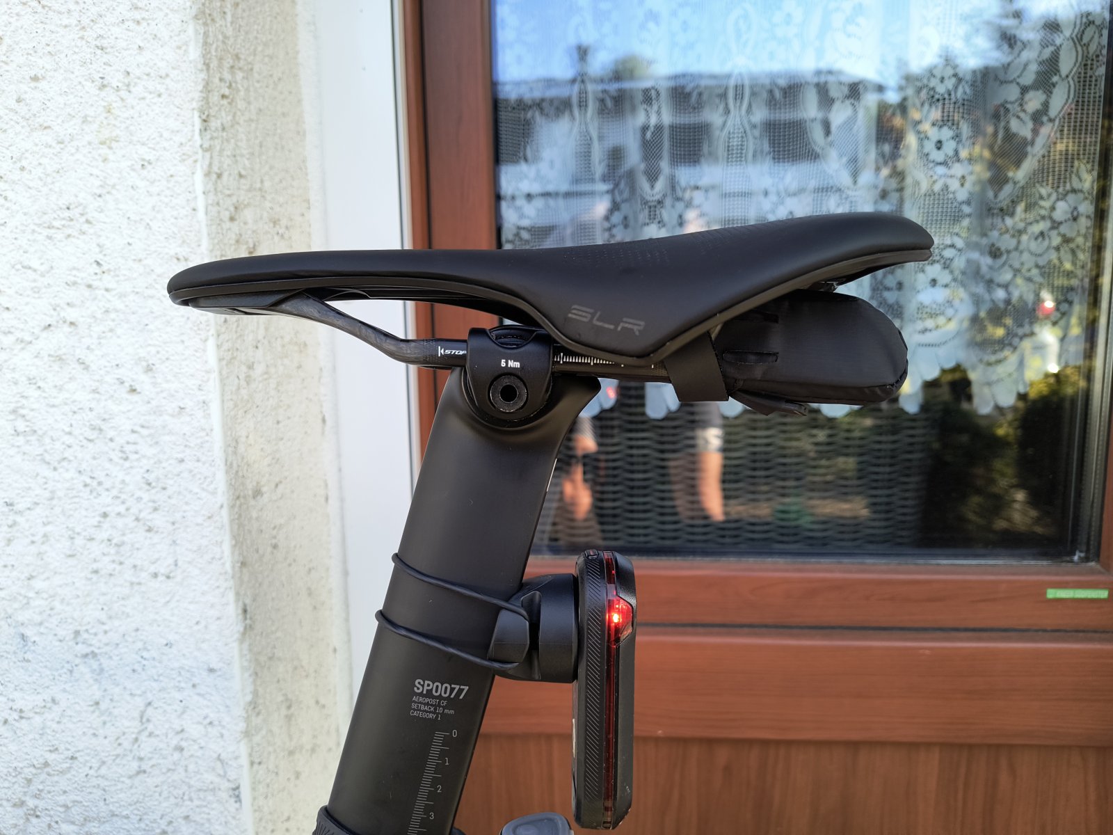

Kleinste Satteltasche der Welt von Canyon. Passt gerade so ein TPU Schlauch und ein Reifenheber rein.
