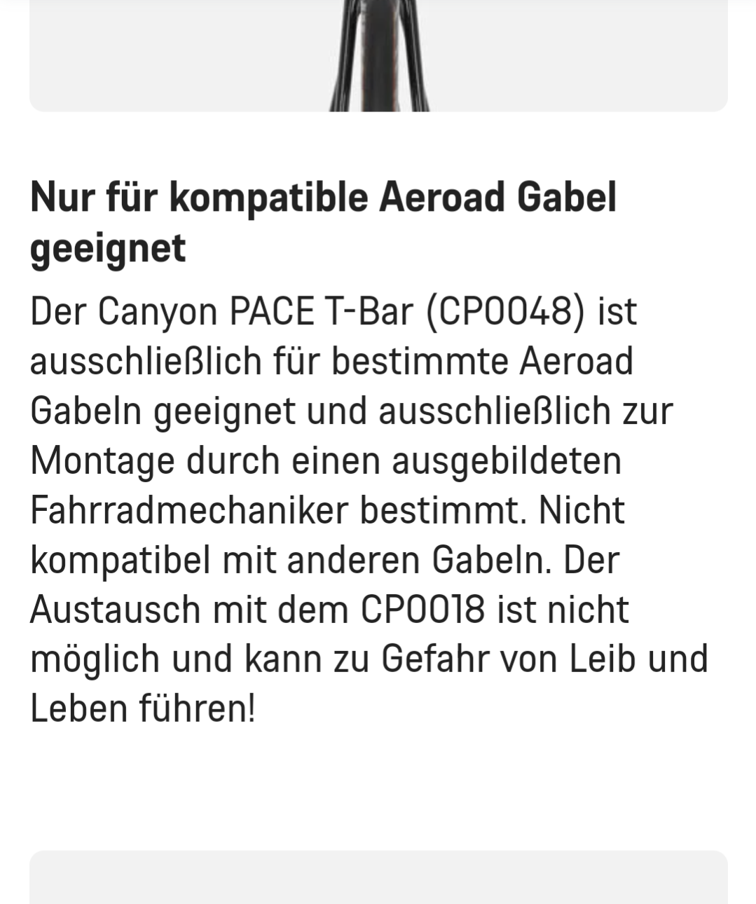

Ernsthafte Frage, die in diesem Zusammenhang vielleicht mehr hilft: passt die neue Pace Bar (CP0045) auf ein "altes" Aeroad der Vorgängergeneration, das mit dem CP0018 ausgeliefert wurde?
Der Schaftvorbau sollte doch ca gleich geblieben sein?
Bei 0,5mm denke ich an Schleifpapier 😊
Ne denke nicht. Das steht sogar explizit auf der Seite, dass das nicht passt mit Lebensgefahr.
Ja, das habe ich bei den Extensions gelesen.
Aber wenn man den ganzen Lenker inkl Mittelstück tauscht, passt es dann? Oder stört einen da irgendeine Änderung im inneren Aufbau der Gabel (altes Cockpit war nicht ausrichtbar, neues ist schon ausrichtbar)?
Ich weiß es nicht und habe das aktuelle Aeroad noch nicht von innen gesehen. Ggf wäre das aber eine (teure) Lösung für die Fahrer eines Gen3 Aeroads.

Nein das Mittelstück ist leider laut Canyon auch nicht mit dem alten kompatibel.

Das neue Mittelstück ist nicht mit der alten Gabel kompatibel. Da nützen die Lager auch nichts.
Danke, du weißt es also auch nicht besser verkaufst es aber als "Fakt"
Okay, deine Zweifel sind berechtigt. Es kann in Theorie sein, dass es passt. Canyon sagt aber nein, weil sie nicht möchten, dass die CP0018-Besitzer anfangen zu „retrofitten“. Wenn du aber bedenkst, dass die Gabel neu ist, Steuerrohr ist überarbeitet und die Lager sind neu. Es ist also sehr wahrscheinlich, dass es wirklich stimmt was sie sagen und das neue Cockpit passt nicht.

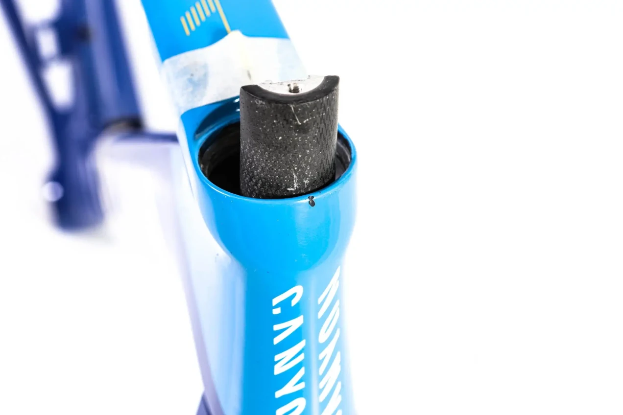

Ach ja, und die Klemmung ist ein bisschen überarbeitet worden. Jetzt kann man den Lenker bis auf den Rahmen slammen.
Sieht man mMn bei den CFR Detailfotos, genauso den Steuersatz, wobei ich mein Aeroad nie aufgemacht habe. Sieht das anders aus beim Vorgänger?
Ich glaub irgendwie nicht dass Canyon in dem Bereich außer der Rahmenform großartig etwas gändert hat, daher würde ich auch von einem unveränderten Gabelschaft ausgehen.
https://www.canyon.com/de-de/rennra.../3967.html?dwvar_3967_pv_rahmenfarbe=R108_P03
Canyon möchte aus verschiedenen Gründen keinen Retrofit, ob es wirklich technische Gründe dagegen gibt, ist für mich weiterhin ungeklärt. Sie scheinen zu hoffen dass Leute, welche an dem Lenker Interesse haben (bspw. ich wegen dem Auflieger), tendenziell gleich komplett umsteigen oder sie wollen einfach nicht dass ein Laie den Umbau vornimmt.

Konstruktiv wurde etwas geändert, soweit ich weiß
  • Expander ist im Vorbau integriert (davor darunter)
  • Lenker kann nun ausgerichtet werden, davor war die Ausrichtung über die Gabel fixiert
Kann daher schon sein, dass damit das neue Cockpit nicht mehr mit der alten Gabel kompatibel ist. Kann auch sein, dass Canyon nur mauert. Zur Klärung helfen Fakten bzgl der neuen Konstruktion.

Das alte konnte überhaupt keine Ausrichtung Lenker gegenüber Vorderrad, die neue Konstruktion kann das (in gewissem Rahmen). Das bedeutet dass die Konstruktion dort ernsthaft unterschiedlich ist, das wird also vermutlich deutlich mehr sein als "wir haben diese Kombination nicht zertifizieren lassen".

Hier kann man sich im Video die Unterschiede aus der Entfernung ansehen. Ein anderes Klemmprinzip, wie du schon schriebst. Selbst, wenn der Durchmesser des überstülpten Rohres halbwegs passt, wird man eine selbstgebastelte Frikellösung ersinnen müssen. Sich sowas freiwillig anzutun bei einem nun nicht ganz fahrsicherheitsunrelevanten, stark dynamisch belasteten Bauteil, muss man selbst abwägen.
Zum Vergleich das alte Klemmprinzip:
