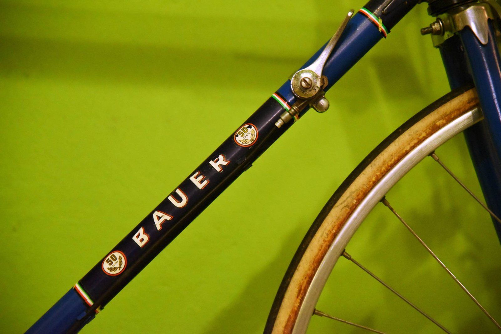

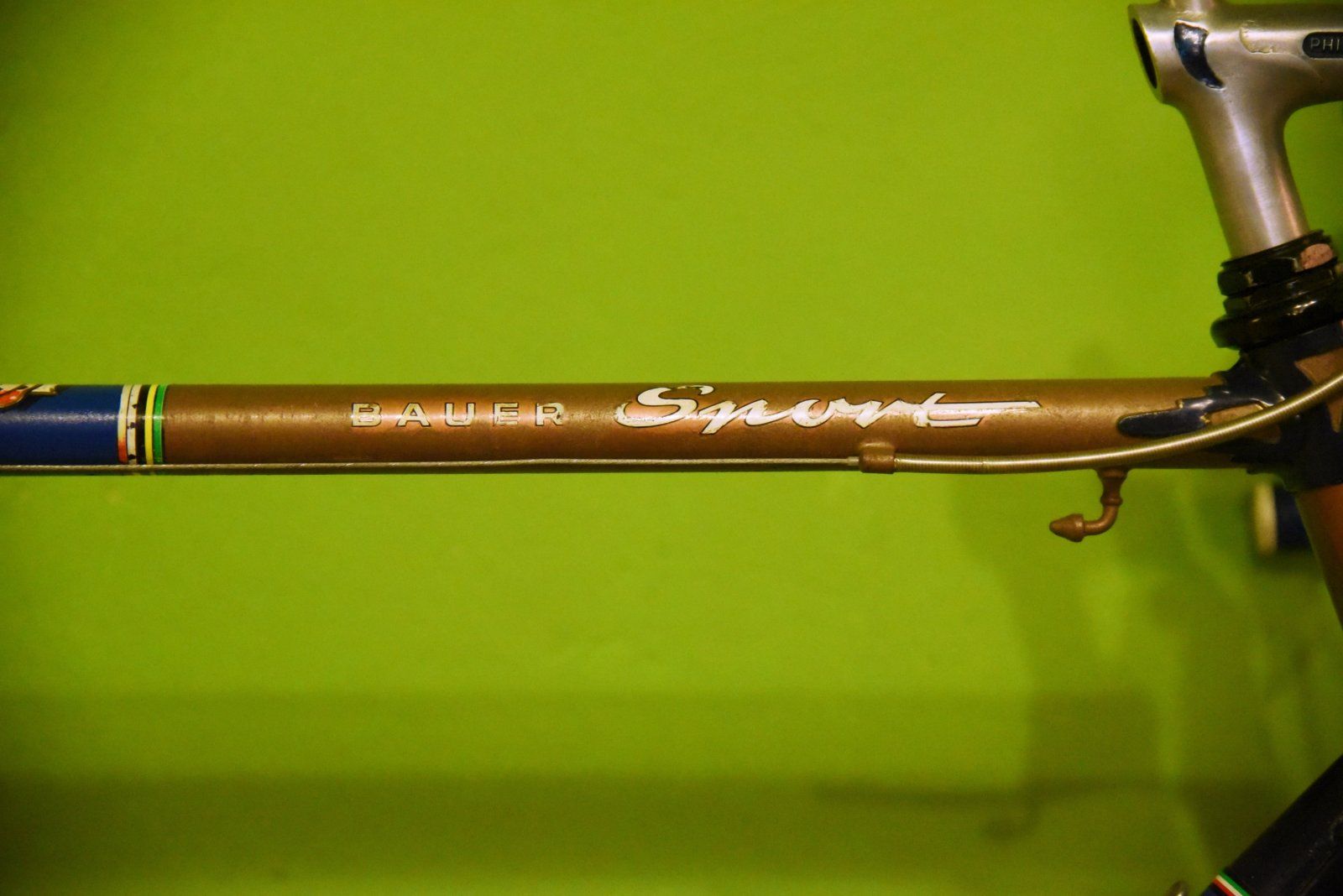

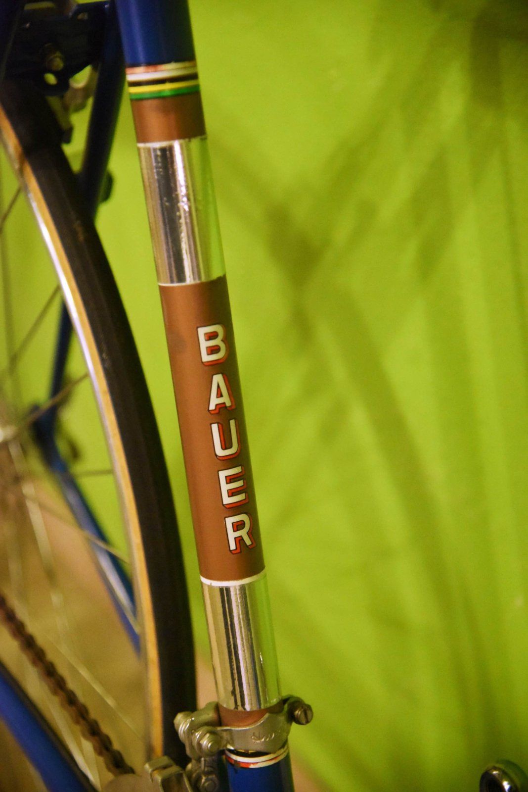

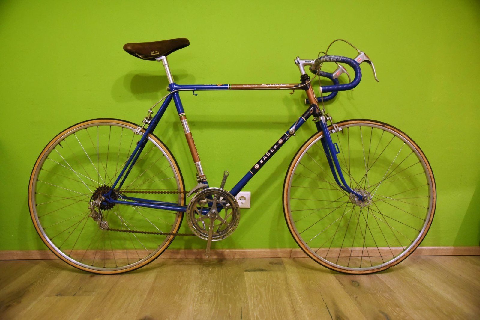

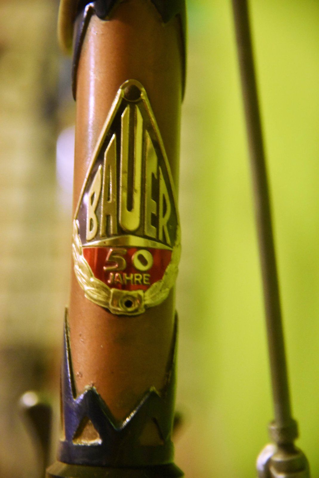

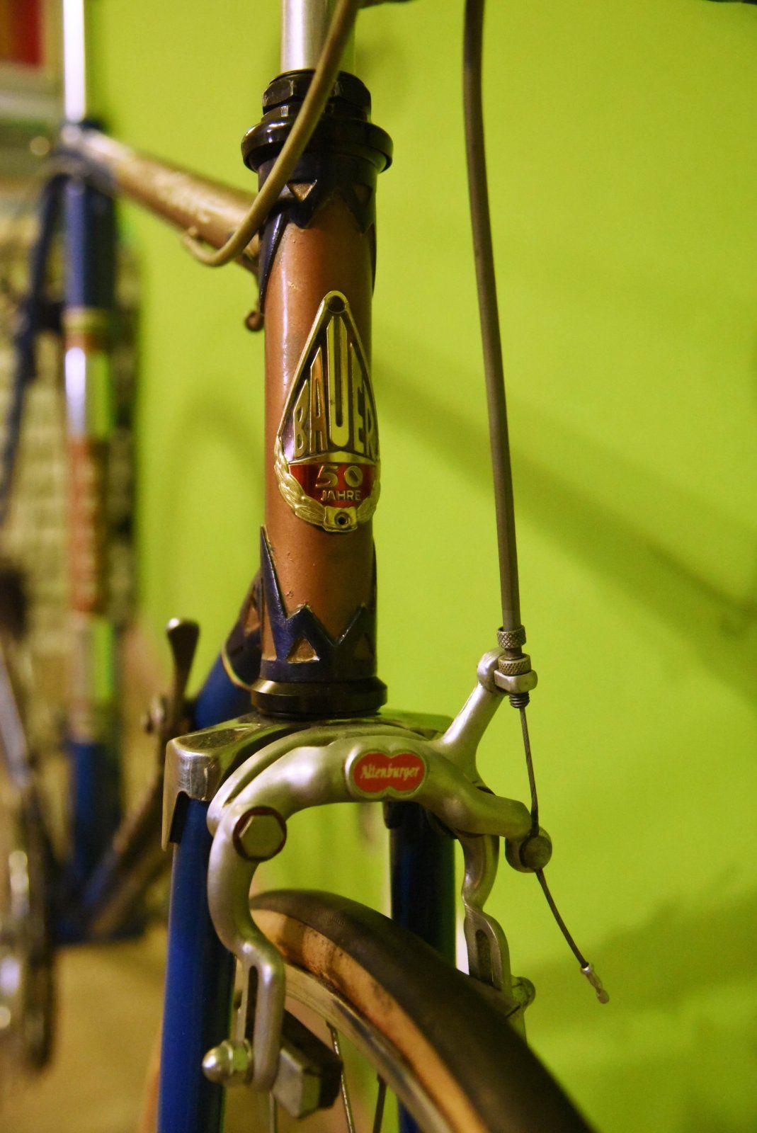

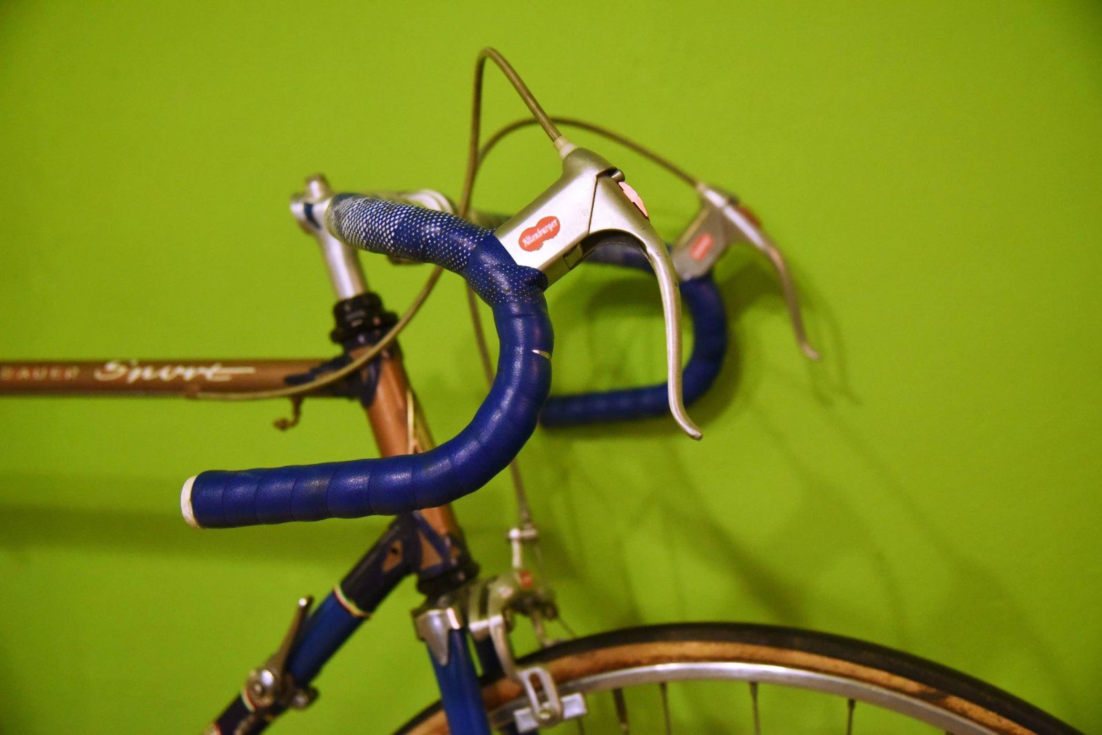

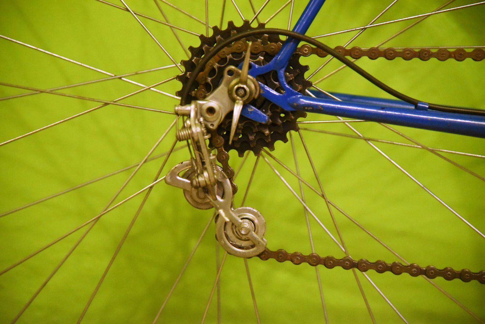

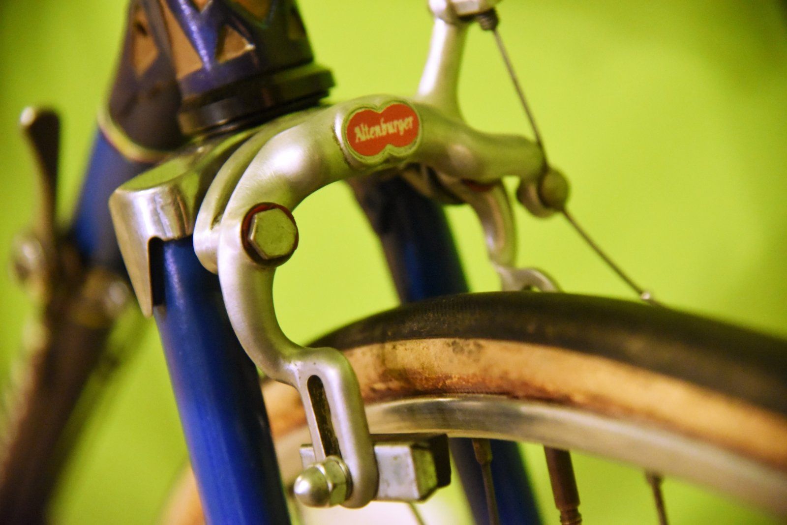

Bei der Gelegenheit viel mir mein Bauer Sport wieder ein. irgendjemand hat es umgerüstet auf Kettenschaltung. Ich hab es vor Jahren in einem Konvolut angeboten bekommen. Als ich mich dann entschieden hatte, war nur noch das Bauer Sport ohne Vorderrad und ein nicht komplettes Bauer Tourenrad im Originalkarton aus dem Berlin-Blockade-Kontingent da. Später ist noch ein weiteres Tourenrad und ein Doppelrohr-Rahmen dazu. Seit ich mich mehr mit englischen Rackern beschäftige, sind die Bauern ein wenig in den Hintergrund getreten. Die heutigen Posts und der Kontakt zu Jörg haben Bauer bei mir wieder etwas hervorgeholt. Es ist noch so, wie damals ergänzt und dann in die Sammlung (Fahrradkeller)gestellt.
Ich hatte ihn gerade zu seinem Buch gefragt. Die Rechte sind mit seiner Sammlung an die Stadt Hanau gegangen.
BauerSport-201802011_Fotor.jpgBauerSport-201802012_Fotor.jpgBauerSport-201802013_Fotor.jpgBauerSport-201802014_Fotor.jpgBauerSport-201802015_Fotor.jpgBauerSport-201802016_Fotor.jpgBauerSport-201802017_Fotor.jpgBauerSport-201802018_Fotor.jpgBauerSport-201802019_Fotor.jpgBauerSport-2018020111_Fotor.jpg

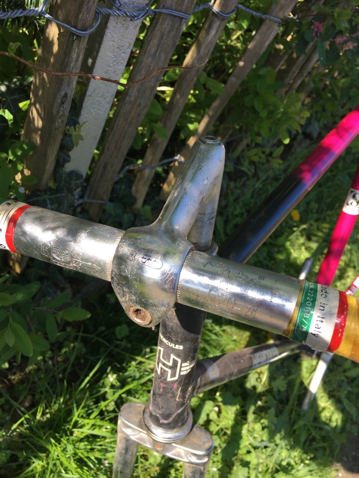

Hallo zusammen,
Ich kenne mich mit Bauer Fahrrädern überhaupt nicht aus 🙈

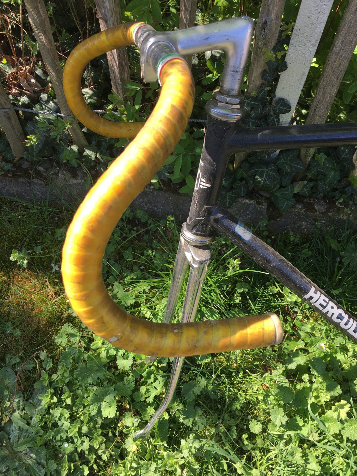

Aber ich glaube das müsste ein Bauer Bahnrad Rahmen sein. Es wurde von einem Amateur Rennrad Fahrer der RSG Nürnberg gefahren und leider von Hercules mit den Herculesfarben und Aufklebern versehen 😢
Weitere Bilder

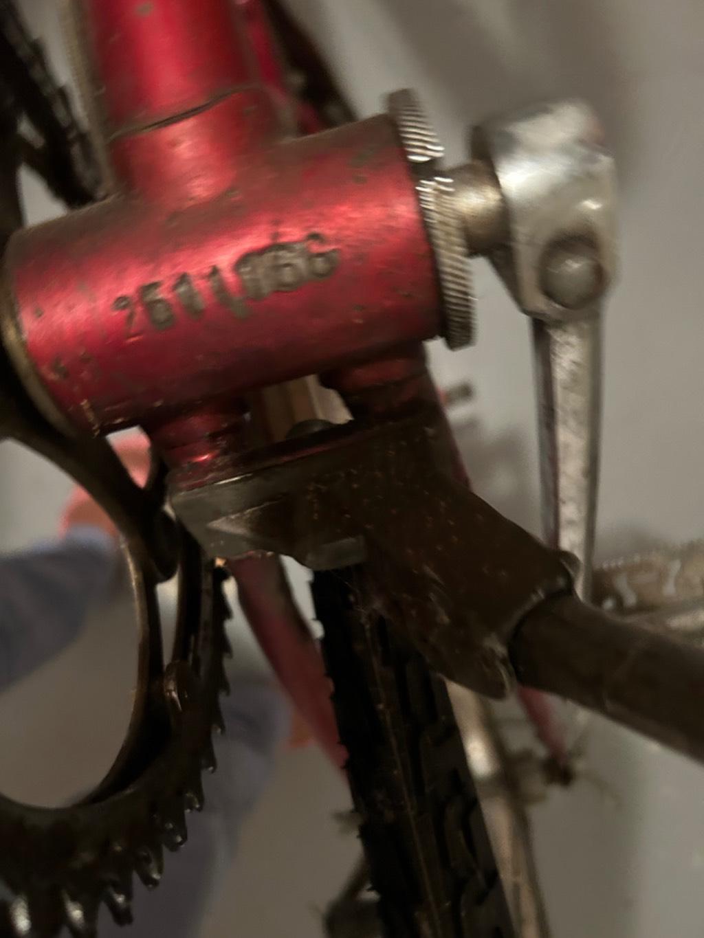

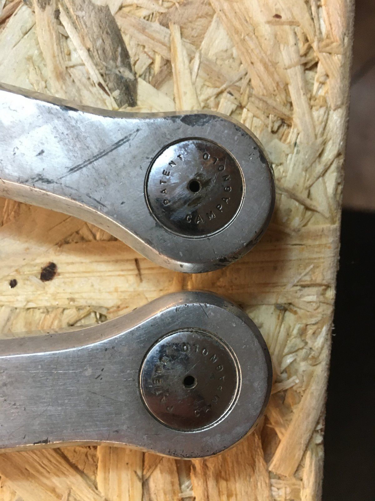

Die Rahmennummer ist 2407242.

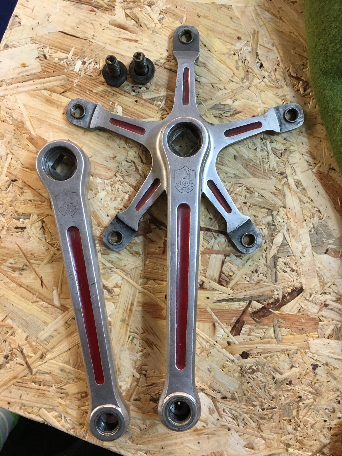

Es ist eine Campagnolo Pista Kurbel daran verbaut

Hallo zusammen,

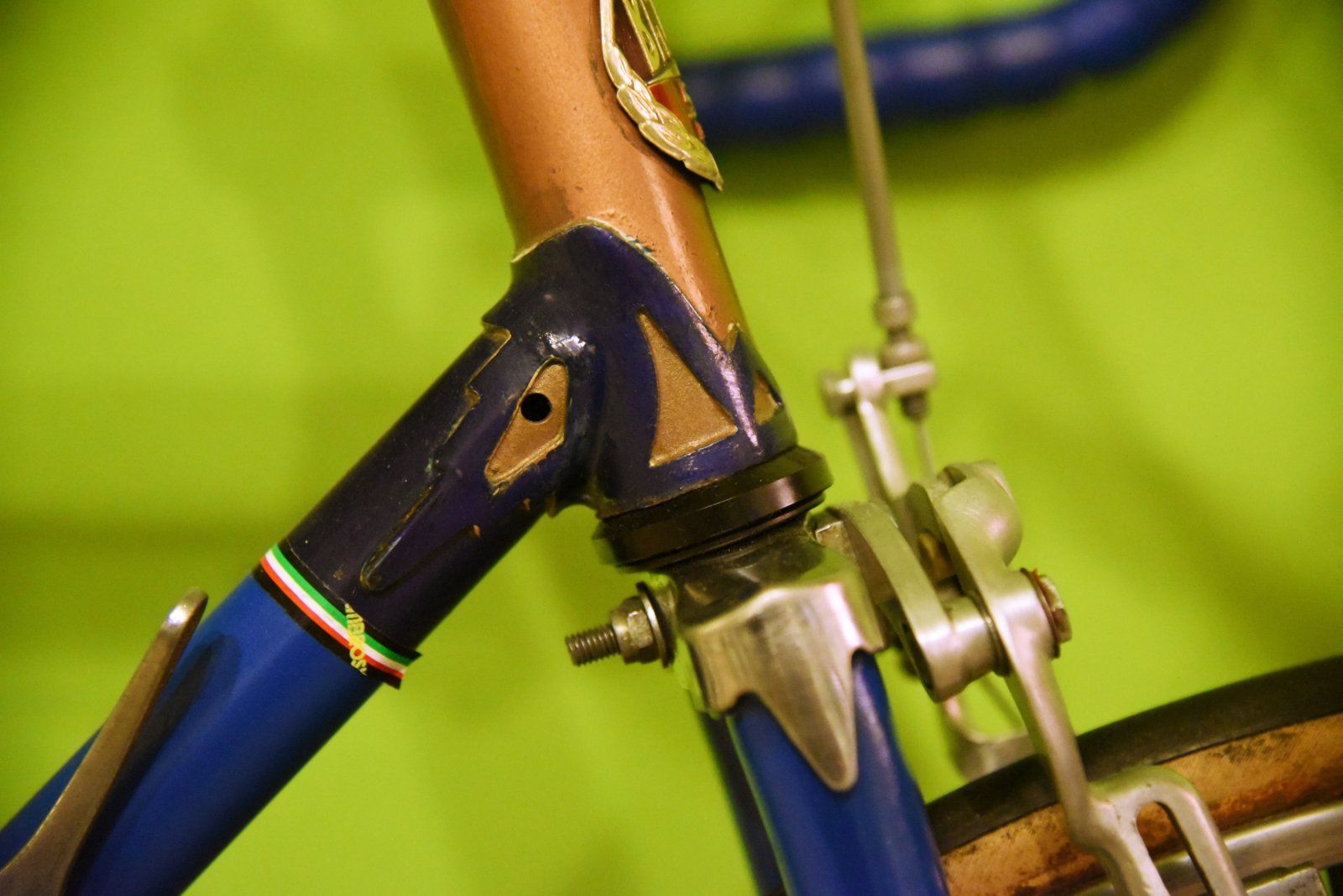

Sieht nach Bauer aus!
Das hier ist ziemlich sicher auch ein Bauer-Rahmen der vermutlich im Rickert Umfeld mal neu lackliert wurde. Ich werde den Rahmen mit Resten für ein Bergzeitfahren bei mir ums Eck aufbauen.

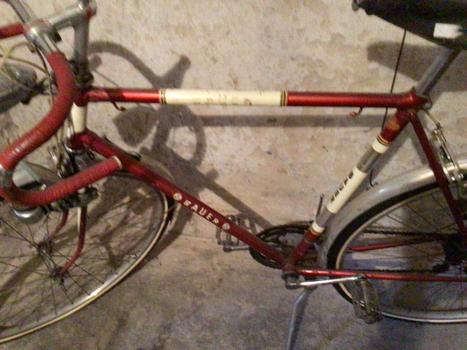

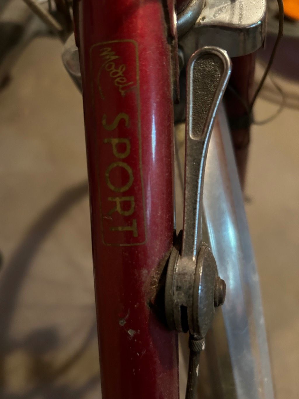

Hallo zusammen,
ich benötige bitte mal eure Hilfe...ich habe ein Bauer Rennrad Modell Sport ? gefunden...ich kann es aber
absolut nicht zuordnen...könnt ihr mir sagen, was man dafür ausgeben kann und ob sich der Kauf lohnen würde ?
Für eure Unterstützung wäre ich euch sehr dankbar...hier mal ein paar ( leider ) nicht so tolle Bilder, aber ich denke, das wesentlichste ist erkennbar...
Rahmennummer
Was meint Ihr...? Zuschlagen und aufbauen oder besser stehenlassen...?
Vielen Dank für euren Rat.
Viele Grüße
Wolfgang
Hallo zusammen,
Rahmennummer

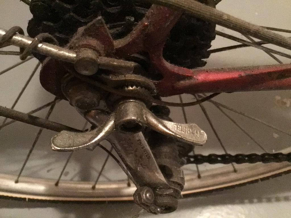

Hallo Wolfgang,
schönes Bauer-Rad, wenn auch kein richtiges Rennrad sondern mehr ein Sportrad. Der Rahmennummer nach dürfte es m.E. von etwa 1964 sein. Die Schaltgruppe ist eine gewöhnliche, zeitlich passende Gruppe von Huret. Halbwegs interessant ist dabei der Handumwerfer - jetzt auch keine absolute Seltenheit. Wird so um 50 Euro gehandelt. Vorbau von Philippe ist auch schön und zeitlich passend. Lenker kann ich nicht erkennen. Einfache Altenburger Bremsen und Bremshebel. Sattel könnte je nach Zustand und Hersteller interessant sein. Kann ich aber auch nicht erkennen.
Einen großen "materiellen" Wert hat das Rad nicht. Zum Basteln sicherlich interessant. Innenlager könnte ggf. interessant sein. Wenn ich auf der Suche nach diesen Ersatzteilen wäre, würde ich vielleicht max 100 Euro dafür ausgeben. Bei Wiederverkauf von Handumwerfer, Vorbau, Schaltwerk und ggf. Sattel hättest du die 100 Euro wieder drin.
Achso: Die Kurbel würde mich interessieren. Hast du davon bessere Fotos?
Beste Grüße
Hallo Wolfgang,
Beste Grüße
Hallo und vielen Dank für die ausführliche Hilfe 👍
Der Verkäufer hätte gerne 200 Euro dafür, aber dann lasse ich es besser stehen...hatte auch an evtl. Ersatzteile gedacht...
Von der Kurbel habe ich leider keine besseren Bilder...ich kann nochmal nachfragen, ob ich welche bekommen kann. Sobald ich etwas habe, melde ich mich...
Beste Grüße
Wolfgang

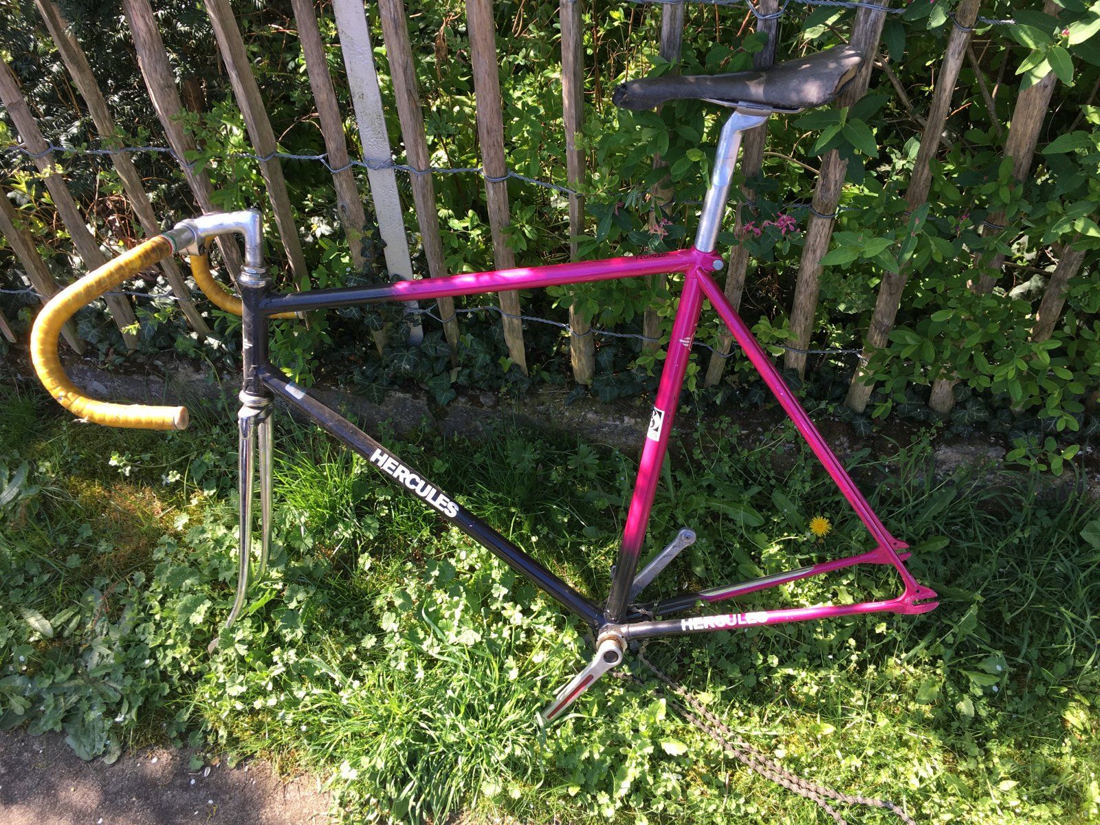

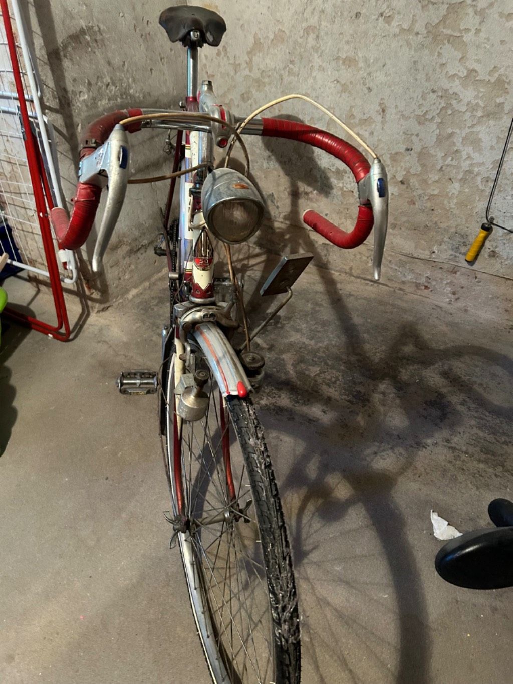

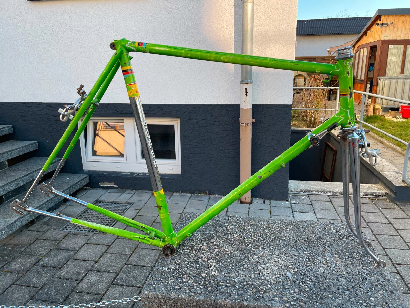

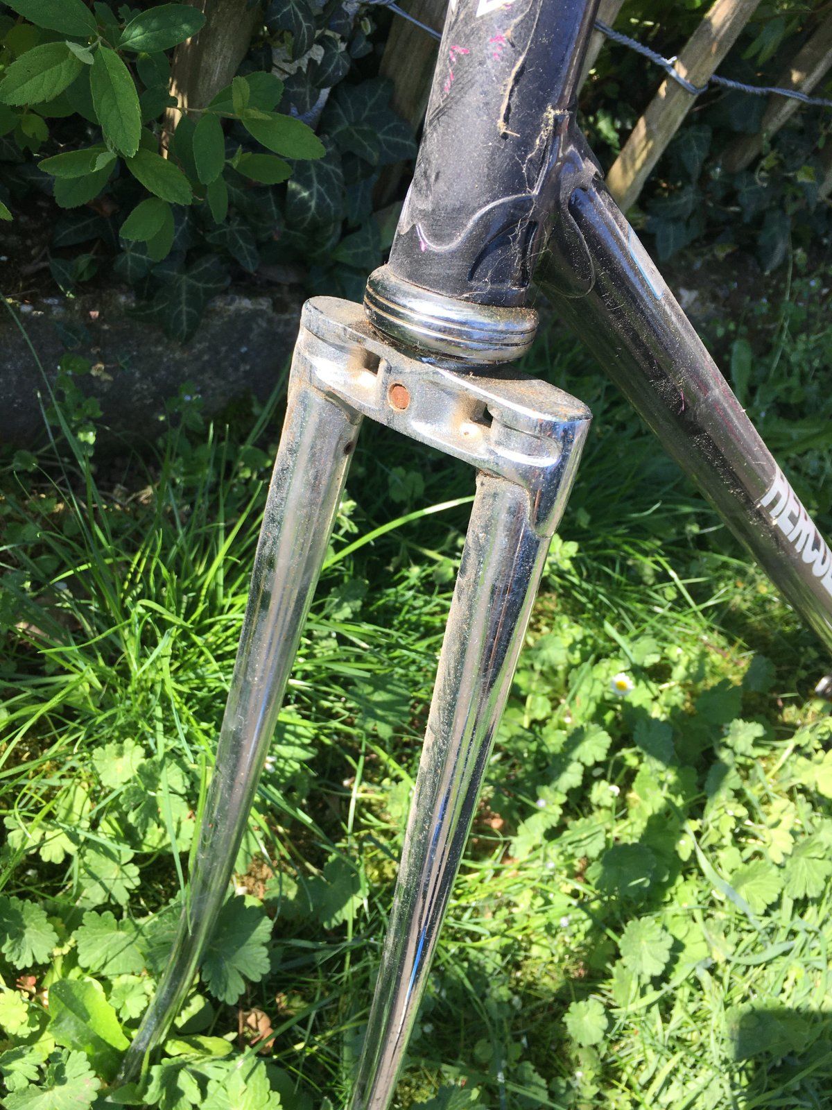

Dieses Ziemlich verbastelte und überlackierte Rad hat ein Kumpel als Bauer Weltmeister angedreht bekommen.
Klar ist das die Teile wohl alle nicht passen… würde sagen wohl Restekiste.😅
Die Gabel hat ja auch nichts mit dem Rahmen zu tun.
Kann mir jemand sagen welches Bauer Model der Rahmen sein könnte?
Die Gabel sieht nach Kunstturn- oder Radball-Rahmen aus. und der Bremssteg hinten ist ziemlich hoch. Ein Rennradrahmen ist das wohl eher nicht.
