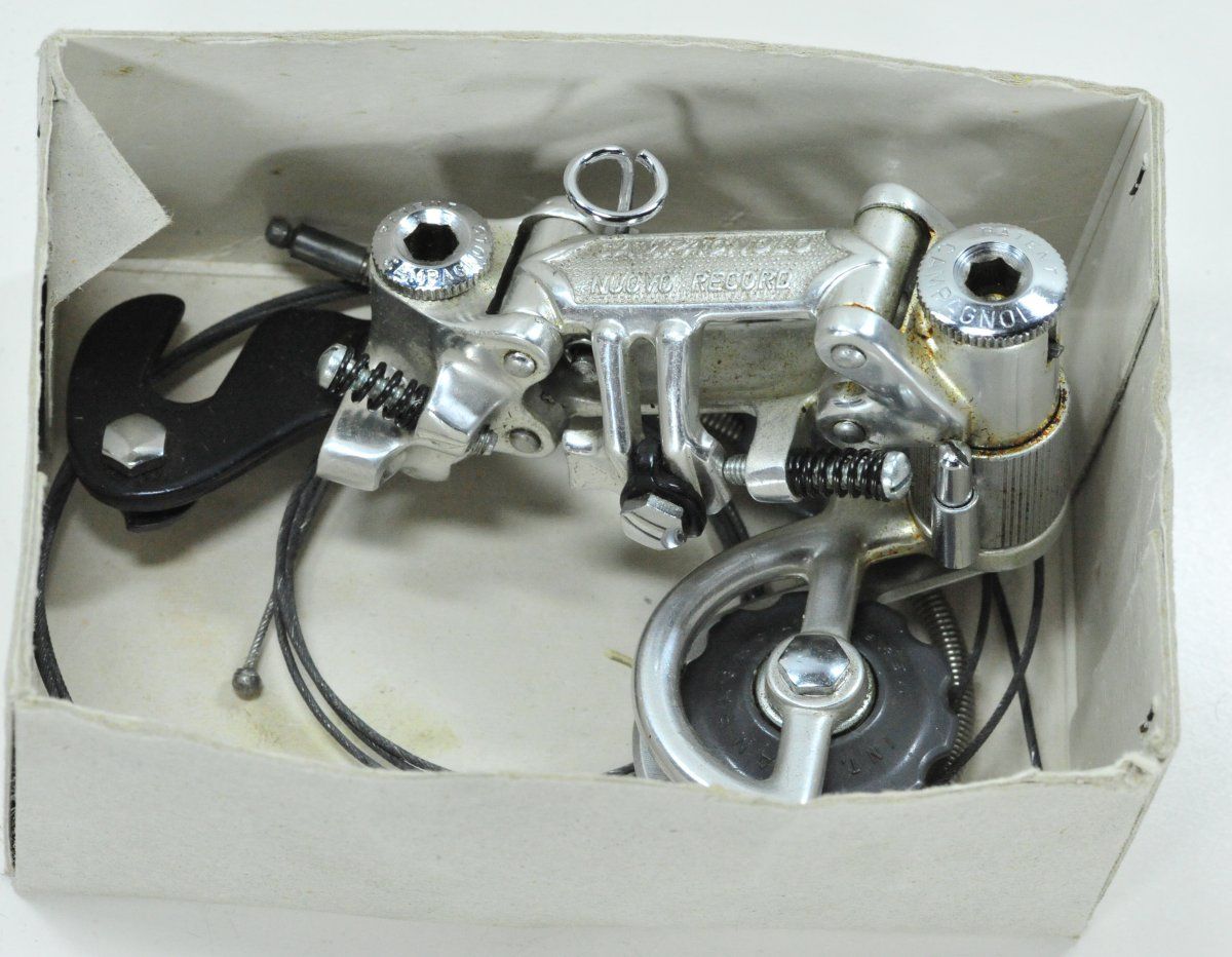

hab ich da was besonderes, oder ist das einfach evolution???
Genau, das ist die letzte Generation, ich meine ab 85.
Kann man leicht erkennen an der Parallelogrammfeder. Ist sie separat an einem von oben eingeschraubten Bolzen befestigt
Das von dir gezeigte ist das 87er Modell, da wurde das Pat nicht mehr angebracht.
Sonst hat Bo, schon alles wichtige beschrieben.
Was sich noch im laufe der Zeit geändert hat, sind die vier Bolzen des Parallelogramms,
auf den Bildern von Bo zu erkennen.
Die Bolzen des NR waren ursprünglich Aluminiumstifte (durch Messingbuchsen gesteckt),
später wurden diese Stifte durch hohle, verchromte Messingrohre (Stahl?) ersetzt.

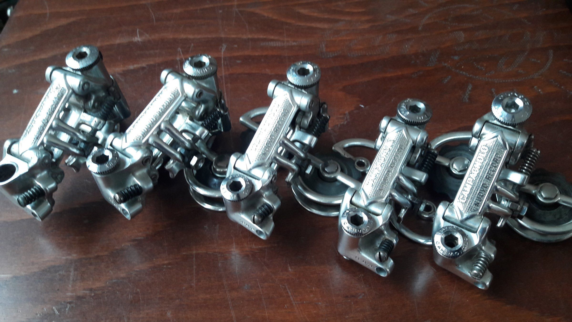

Von links nach rechts..80.82.84.85.87
Der wechsel war 82..unteres bild zeigt ein 81er schaltwerk..noch nicht hohl.

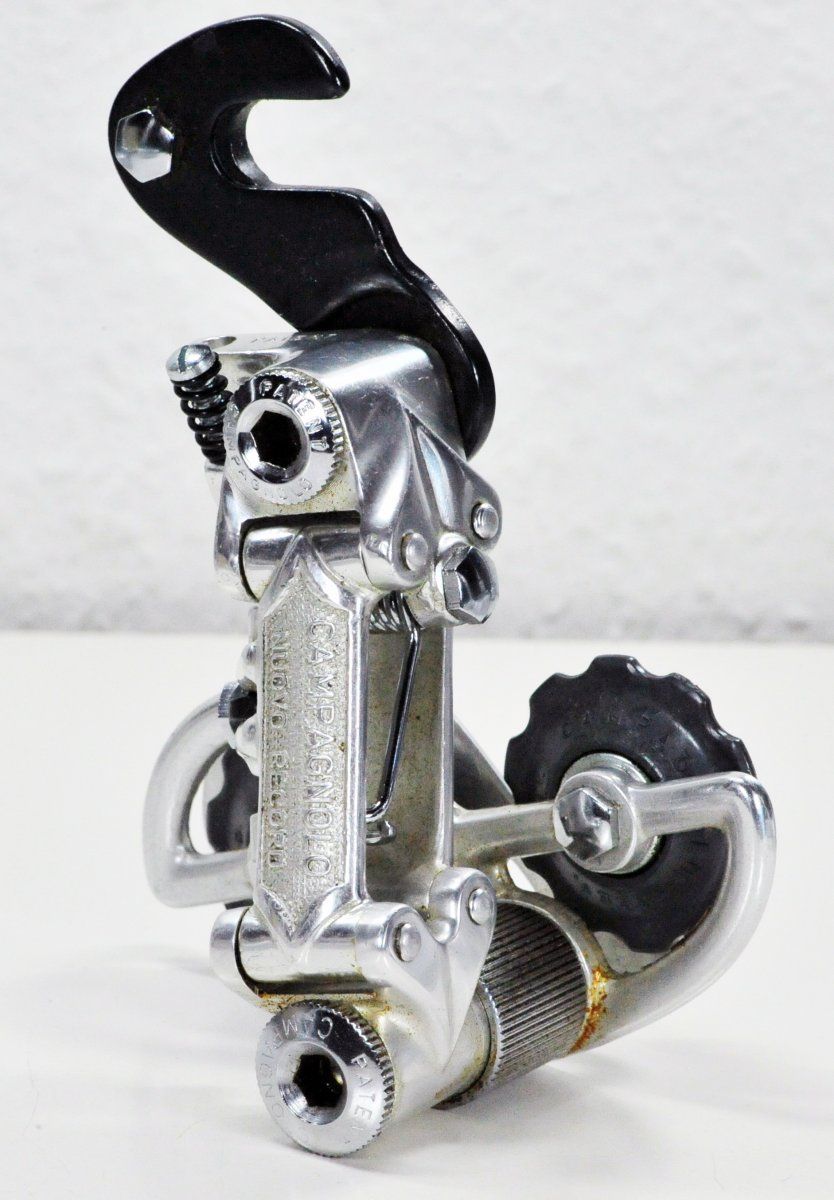

So sieht ein Schaltwerk von 68-69 aus.

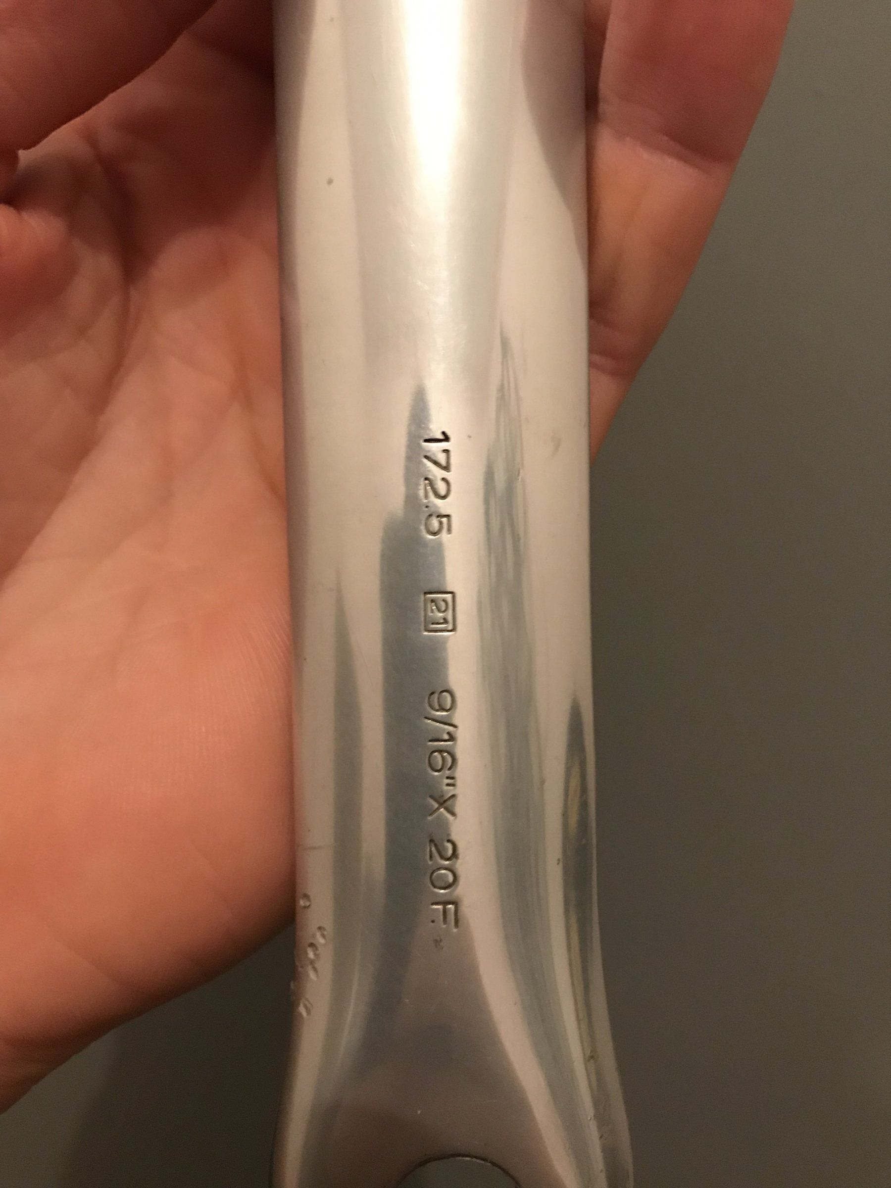

Abend,
Ich bin ein bisschen kleinlich und wollte fragen, ob jemand einen
C record 1. gen Kurbelarm links 172,5 pat 11 hat und gegen pat 21 tauschen würde ?
Oder ist es damals auch vorgekommen das sie so verkauft wurden ?
Pat 11 rechts und pat 21 links
Lieber Gruß

Ja, das ist öfter vorgekommen.

Würde auch sagen, wenn einer am 20 Dezember noch ne 11 bekam und der nächste am 07. Januar (nächster Arbeitstag) ne 21, da hat sich keiner ne Birne gemacht, warum die nicht in den gleichen Kasten kommen sollten...

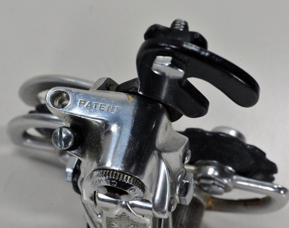

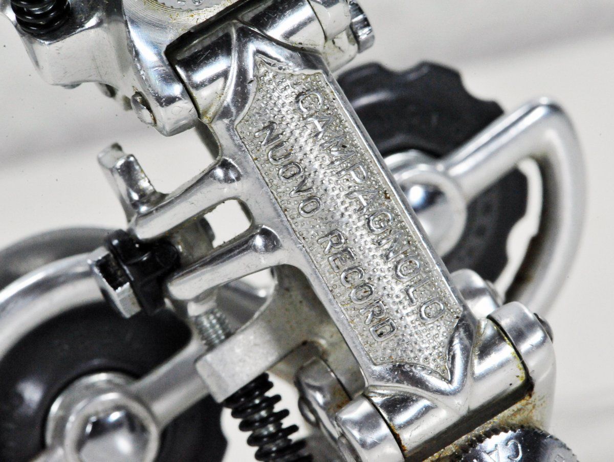

nächstes rätsel:
Anhang anzeigen 619384 Anhang anzeigen 619385
ohne patent ist später?
das sl hat was zu bedeuten?

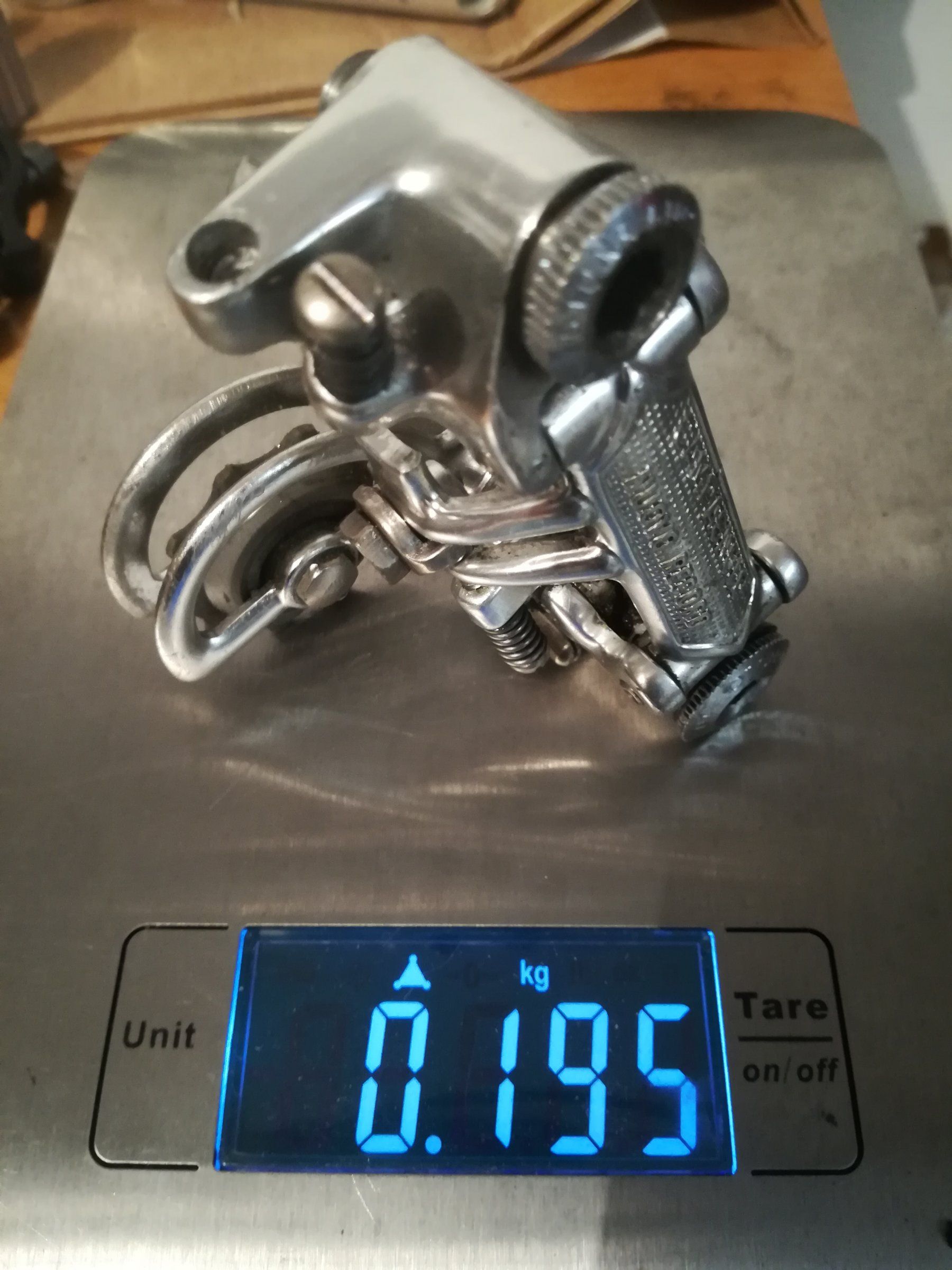

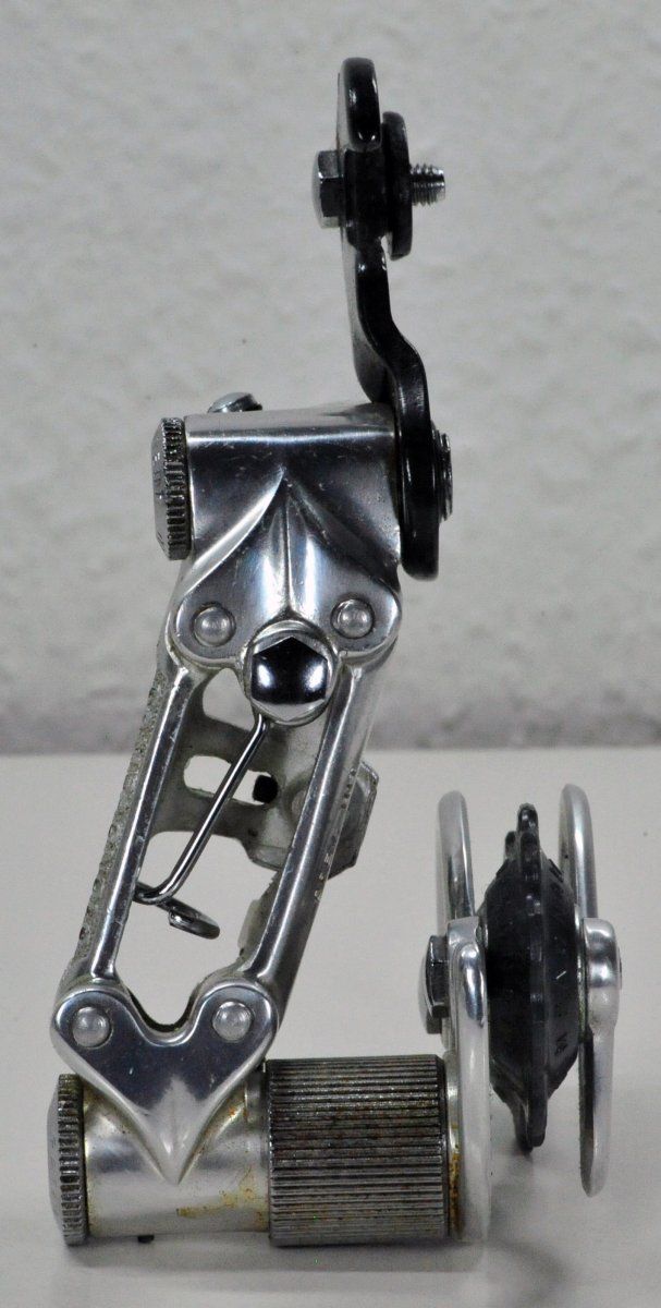

Kann man leicht erkennen an der Parallelogrammfeder. Ist sie separat an einem von oben eingeschraubten Bolzen befestigt - traditionelle Variante. Ist sie um einen der Gelenkbolzen gewickelt - letzte Variante ab 1984.
Also so:
Anhang anzeigen 619395 Anhang anzeigen 619397
Das Patent 84 Modell hat hohle Bolzen Stifte, also beidseitig offen.... (SL Gravur auf der Innenseite des vorderen "Parallelogramm - Plättchens" und Parallelogrammfeder ist um einen Bolzen Stift des Parallelogramms "befestigt")
Beim PAT.11 Modell von 1985 sind die 4 Parallelogramm Bolzen Stifte nur von unten offen... (SL Gravur vorhanden?, selbe Parallelogrammfederhalterung wie ab 84)
Und das Modell wo nichts drauf steht ist ab 86, ab 87? Bolzen Stifte oben geschlossen und unten offen (siehe beispielsweise das Schaltwerk gänzlich ohne PAT. / PATENTGravur von roykoeln @195gr.)(SL Gravur, selbe Parallelogrammfederhalterung wie ab 84)
Beim 86 steht dann PAT. 86?

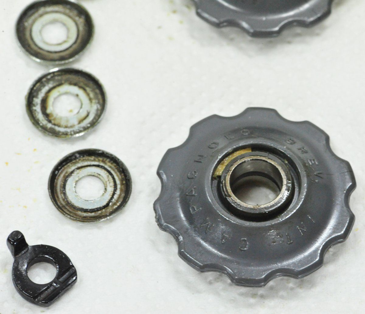

Könnte noch hinzufügen:

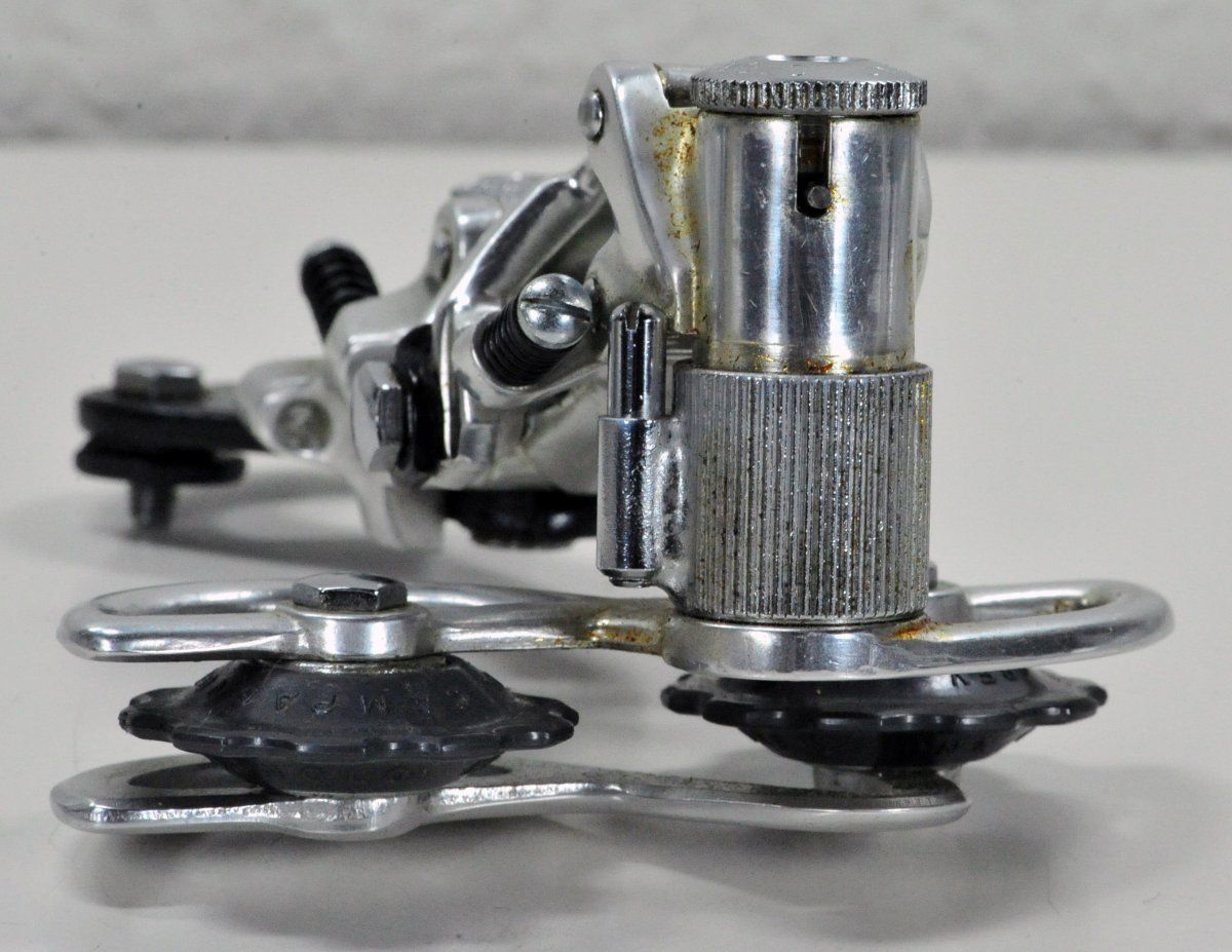

Bis 1971 komplett aus Stahl und ab 1972 wurde diese Plastik Unterlegscheibe addiert und eingeführt. Zur Folge nahm der Durchmesser des Bolzen, hin zum Schrauben,-Bolzenkopf, am zylindrischen Bereich, auf welchem nun die Unterlgscheibe sitzt, ab.
Post 1971 produzierte Bolzen brauchen die Reibungs/Friktionsunterlegscheib, auch für ältere Schaltwerke.
Weder besitzten prä 1971 produzierte Bolzen notwendigerweise solch eine Unterlegscheibe, noch passen sie drauf.

Das Patent 84 Modell hat hohle Bolzen, also beidseitig offen.... (SL Gravur auf der Innenseite des vorderen "Parallelogramm - Plättchens" und Parallelogrammfeder ist um einen Bolzen des Parallelogramms "befestigt")
Beim Patent 11 Modell von 1985 sind die Bolzen nur von unten offen... (SL Gravur vorhanden?, selbe Parallelogrammfederhalterung wie ab 84)

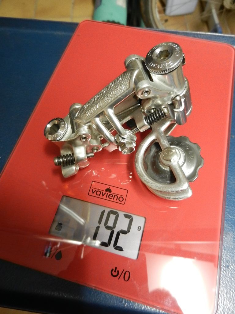

Und das Modell wo nichts drauf steht ist ab 86, ab 87? Bolzen oben geschlossen und unten offen? (siebe beispielsweise das Schaltwerk ohne gänzlich ohne PAT. / PATENTGravur von roykoeln @195gr.)(SL Gravur, selbe Parallelogrammfederhalterung wie ab 84)
Ich habe noch keines der letzten Generation gesehen mit PAT-Markierung. Ich meine, das ist seit 84 so.
Bei der letzten steht doch auch nix drauf dachte ich, wie das Schaltwerk von roykeoln @195gr.
Weder PATENT noch PAT. XX*
Bei 85 steht PAT. 11 drauf.
86 habe ich nicht großartig gesucht und auch nicht gefunden.
Und bei der letzten Generation steht nichts drauf*
