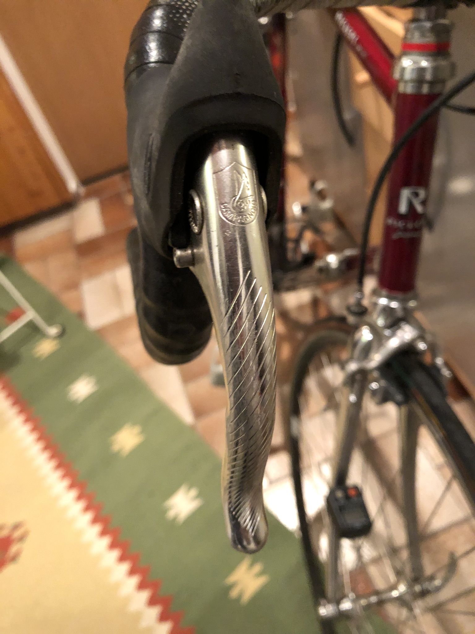

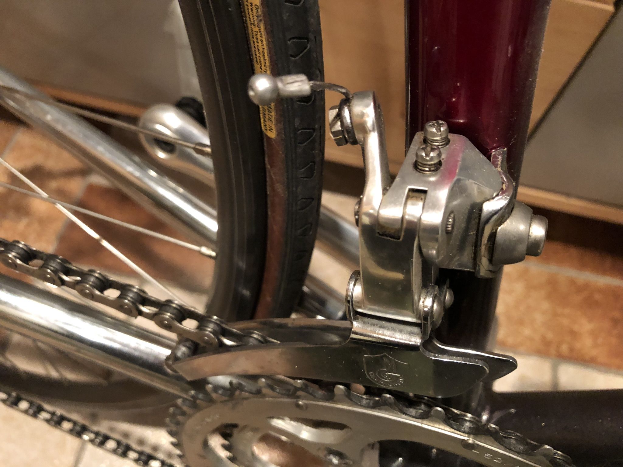

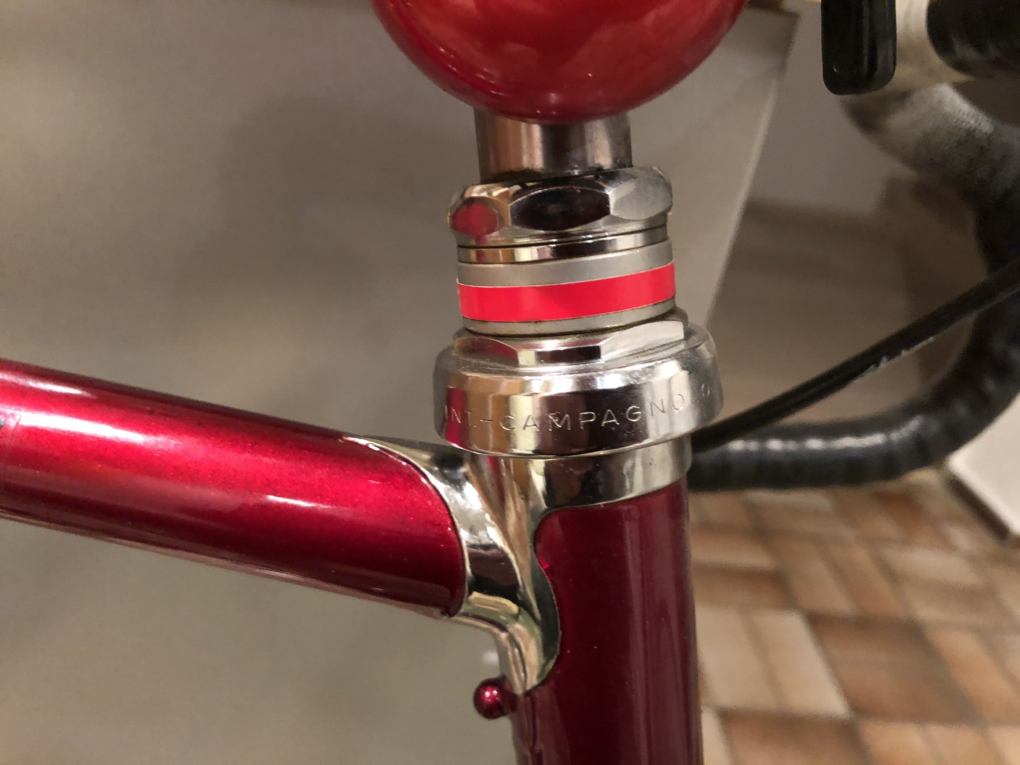

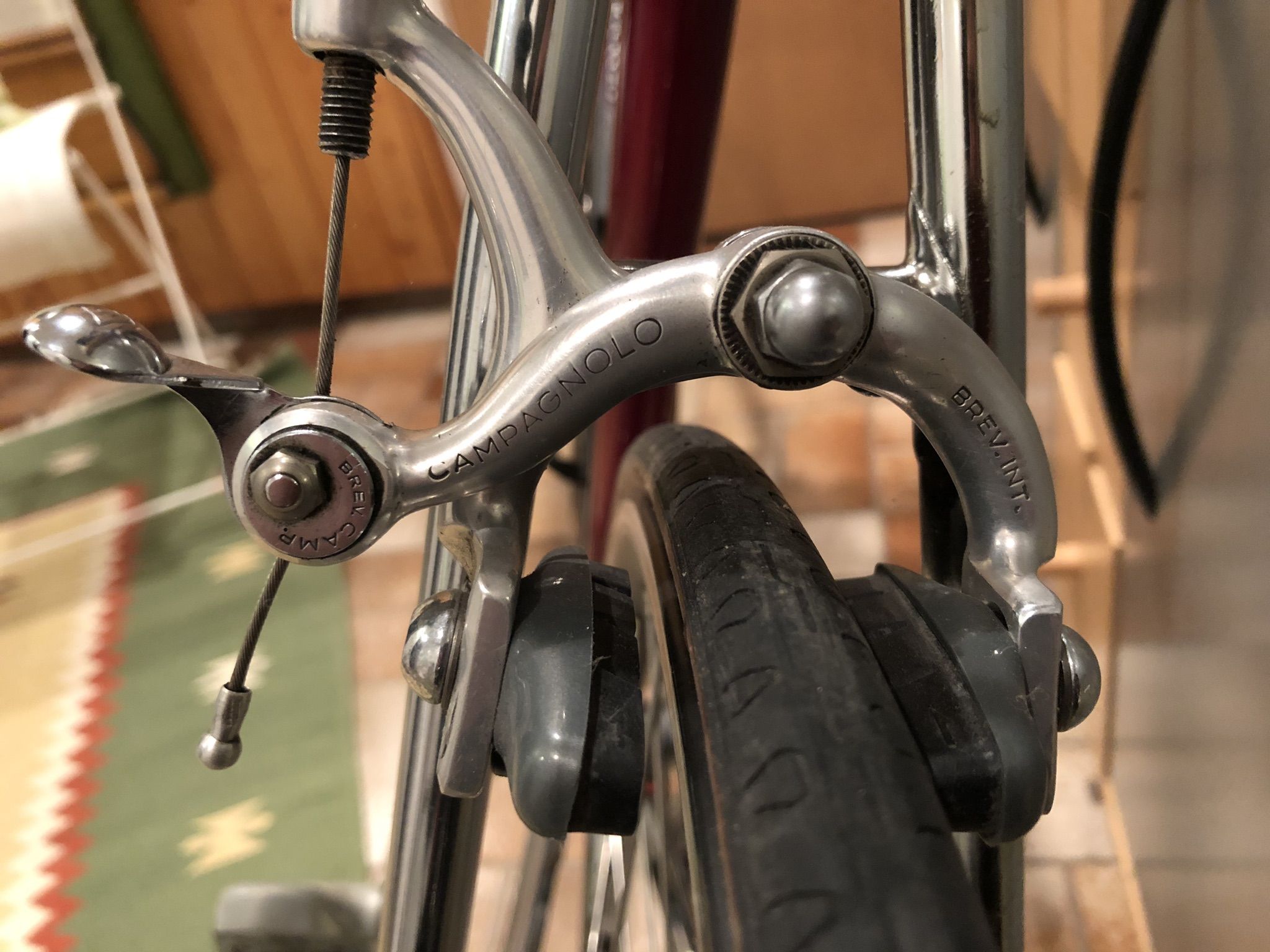

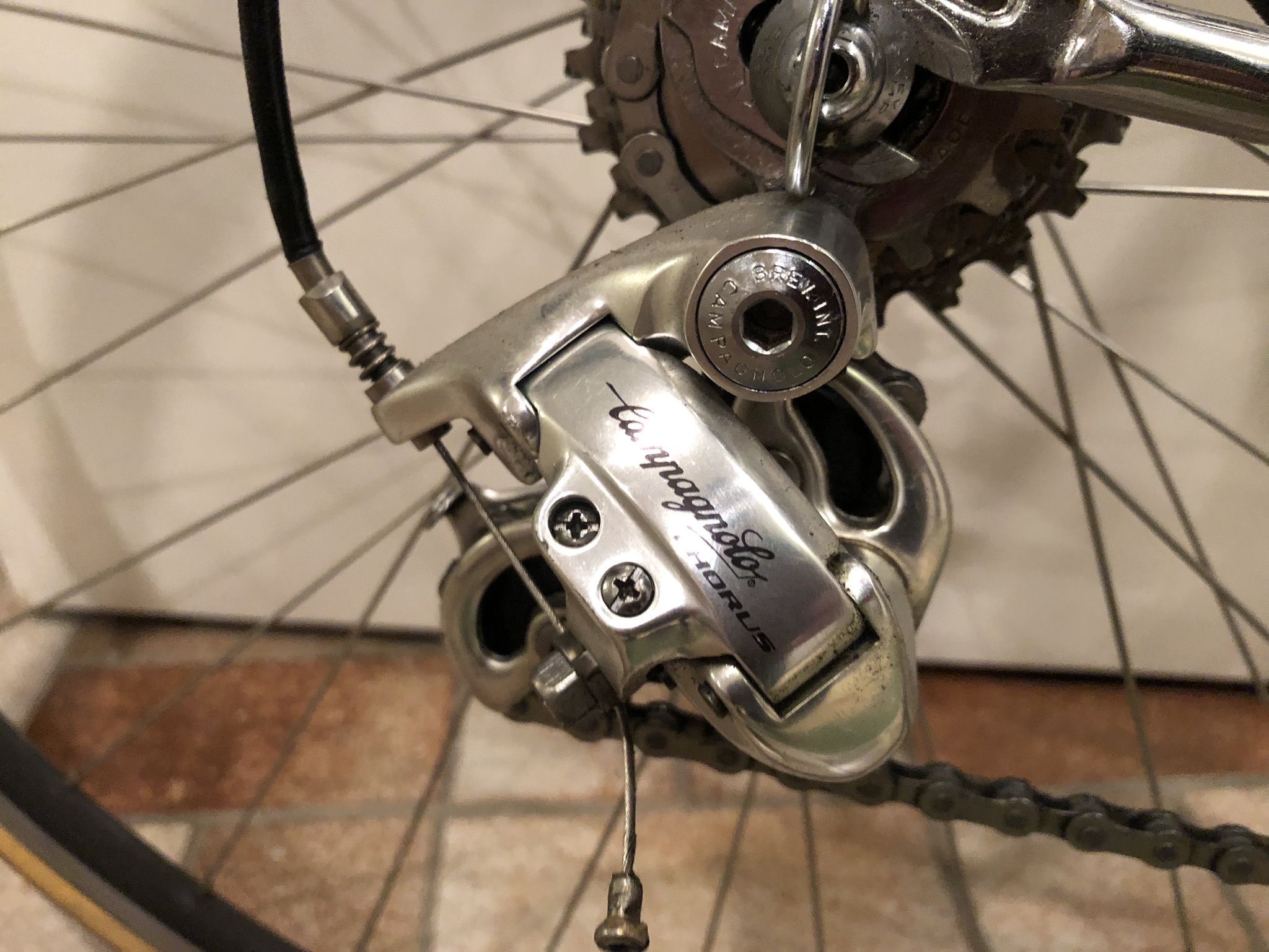

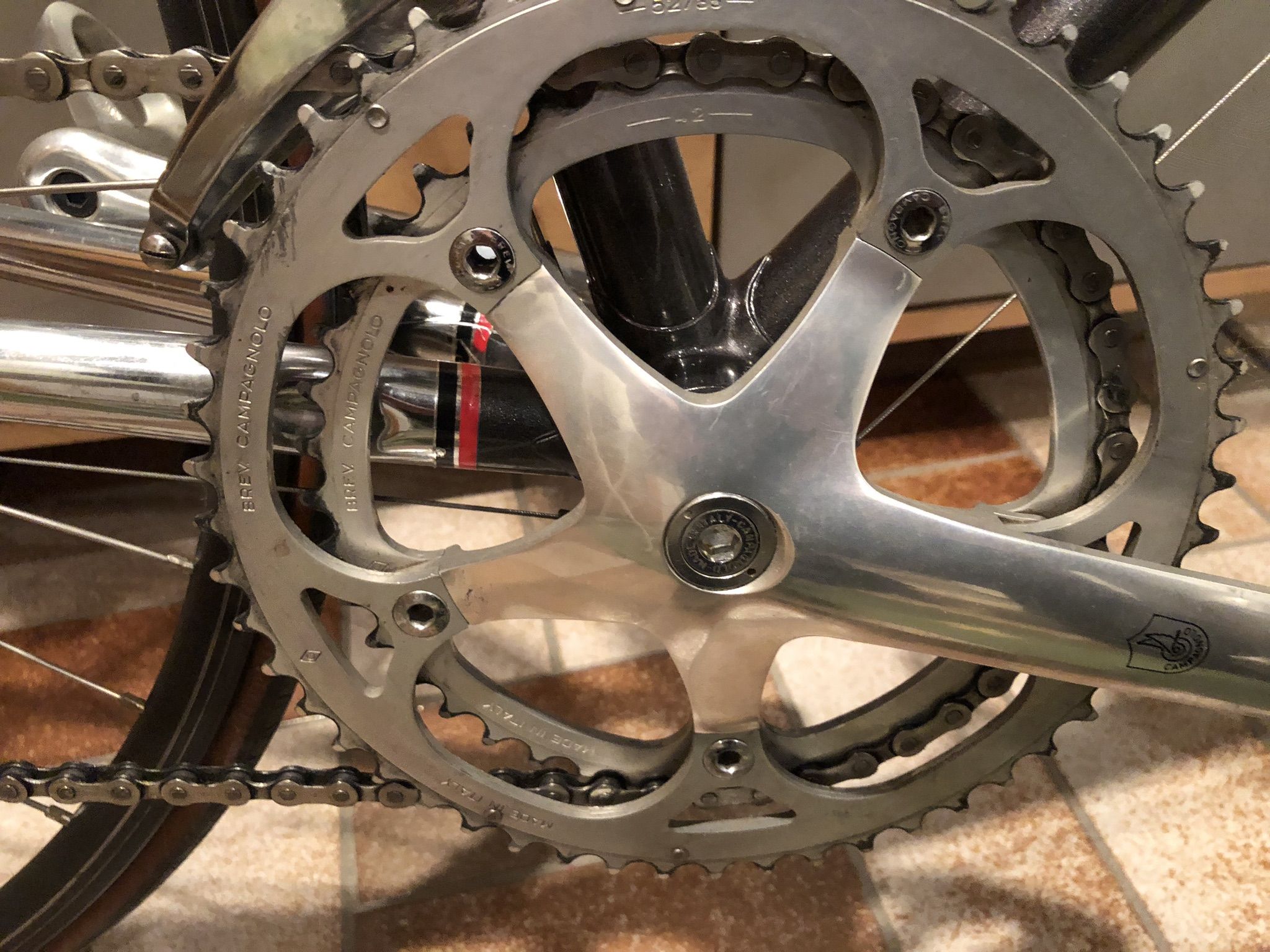

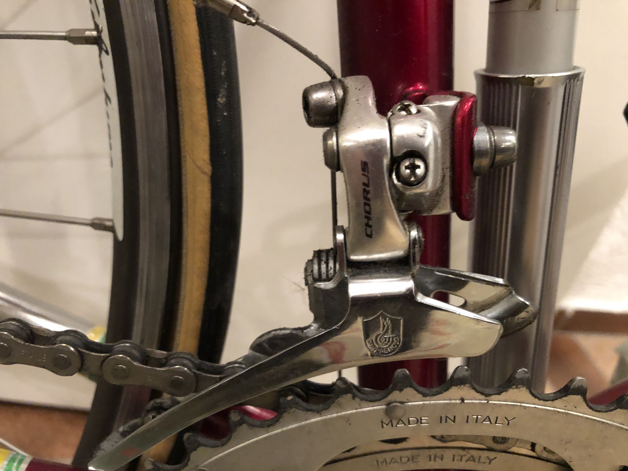

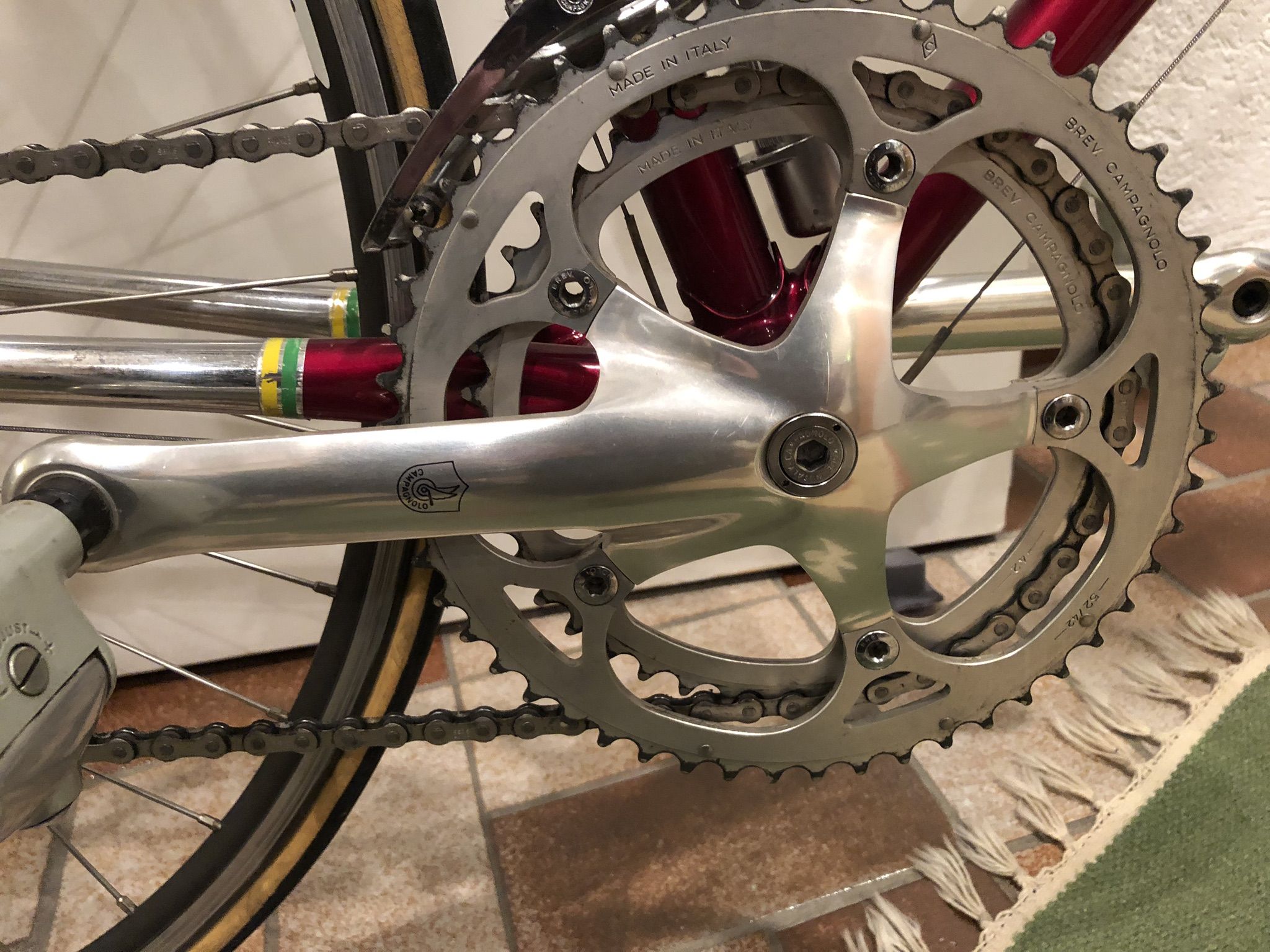

Hallo zusammen,
Habe heute zugeschlagen und 2 Rickerts kaufen können.
Die Räder sind mit Campa ausgestattet ( fast). Ich möchte Sie gerne „Gruppenrein“ aufbauen bin mir aber nicht sicher was verbaut ist. Könnt ihr mir sagen zu welchen Gruppen die Teile gehören?
Eine Kurbel müsste c Record sein und eine croce d'aune. Beim Rest bin ich mir nicht sicher. Danke für Eure Hilfe

Hallo zusammen,
Das Croce ist bestimmt ein Chorus 2. Gen. Würde jedenfalls zur restlichen Ausstattung passen. Die Rückseite verrät dir mehr.

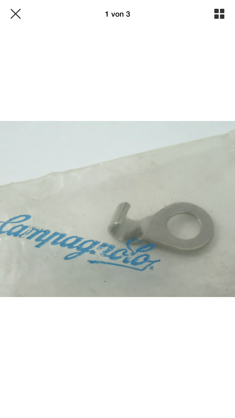

Hat jemand so ein Teil rumliegen? Das kommt an die Klemmschraube der Sattelrohrmuffe und soll die Bowdenzughülle besser zur Bremse führen

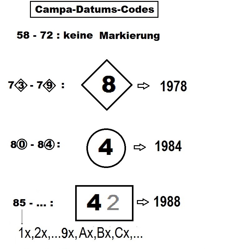

das schwarmwissen zur campa datierung mal gesammelt:
11 = 86, Triomphe, Victory baut da breiter.
Oh, sorry, lag daneben. 11=85, 22 =86, 33 = 87, aus der 42 bin ich bisher nicht schlau geworden.
:idee:
Edith: Update V1.1
1x=85
2x=86
3x=87
4x=88
5x=89
6x=90
7x=91
8x=92
9x=93
Ax=94
Bx=95
(Edit Update ...)

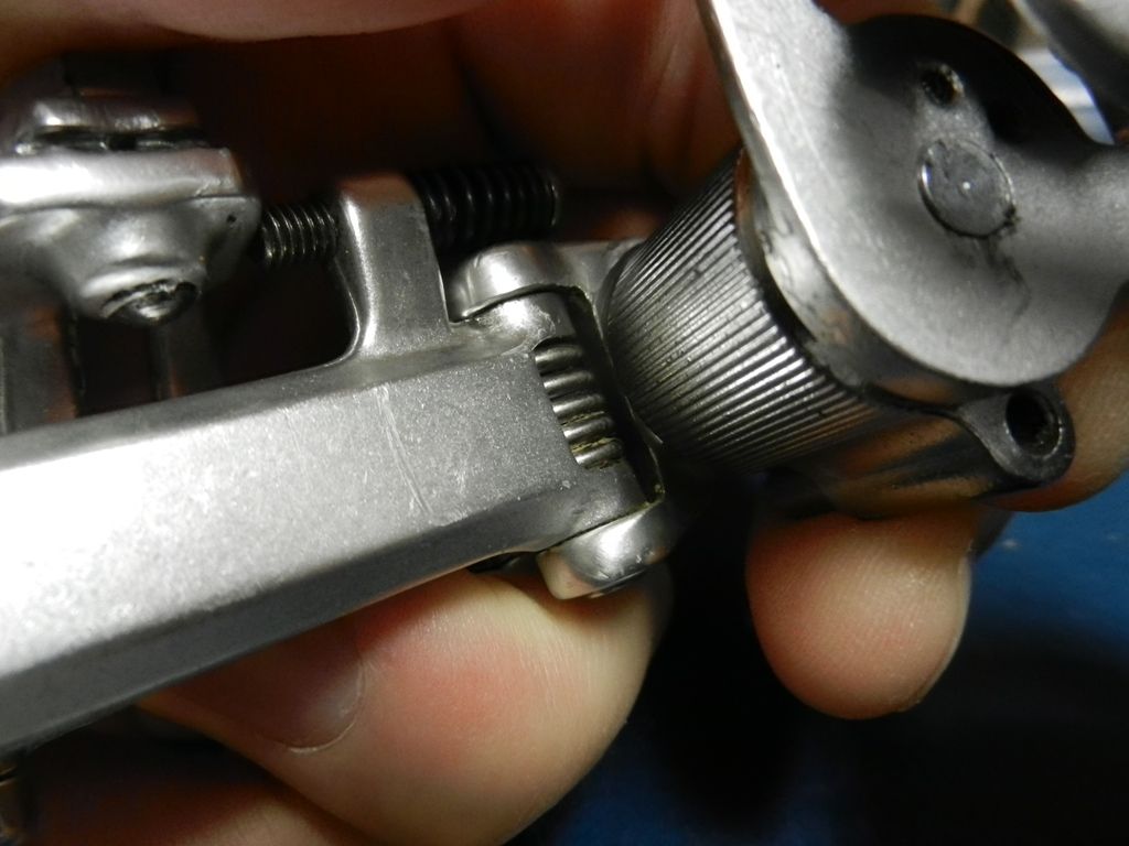

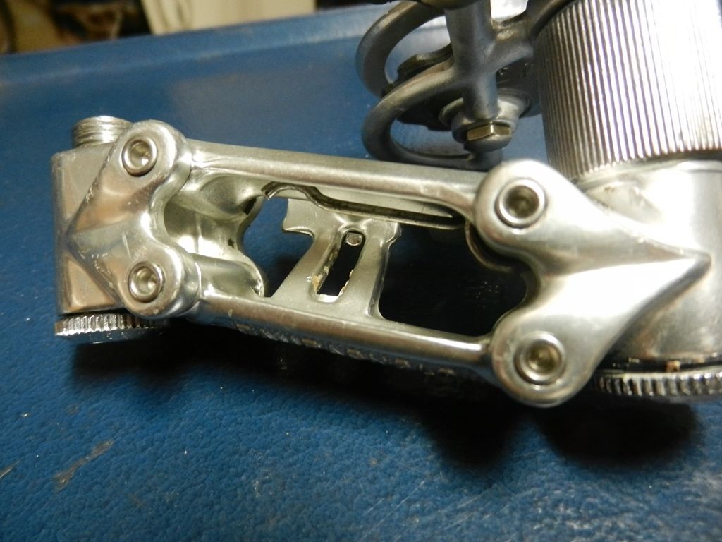

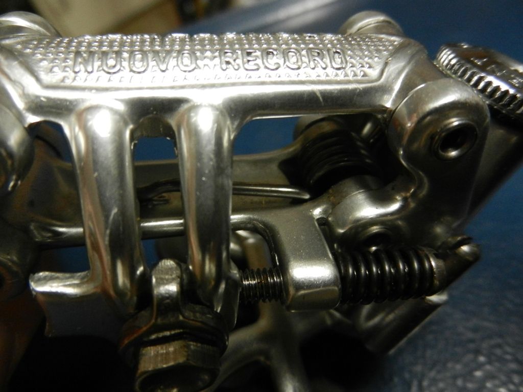

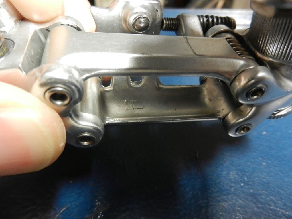

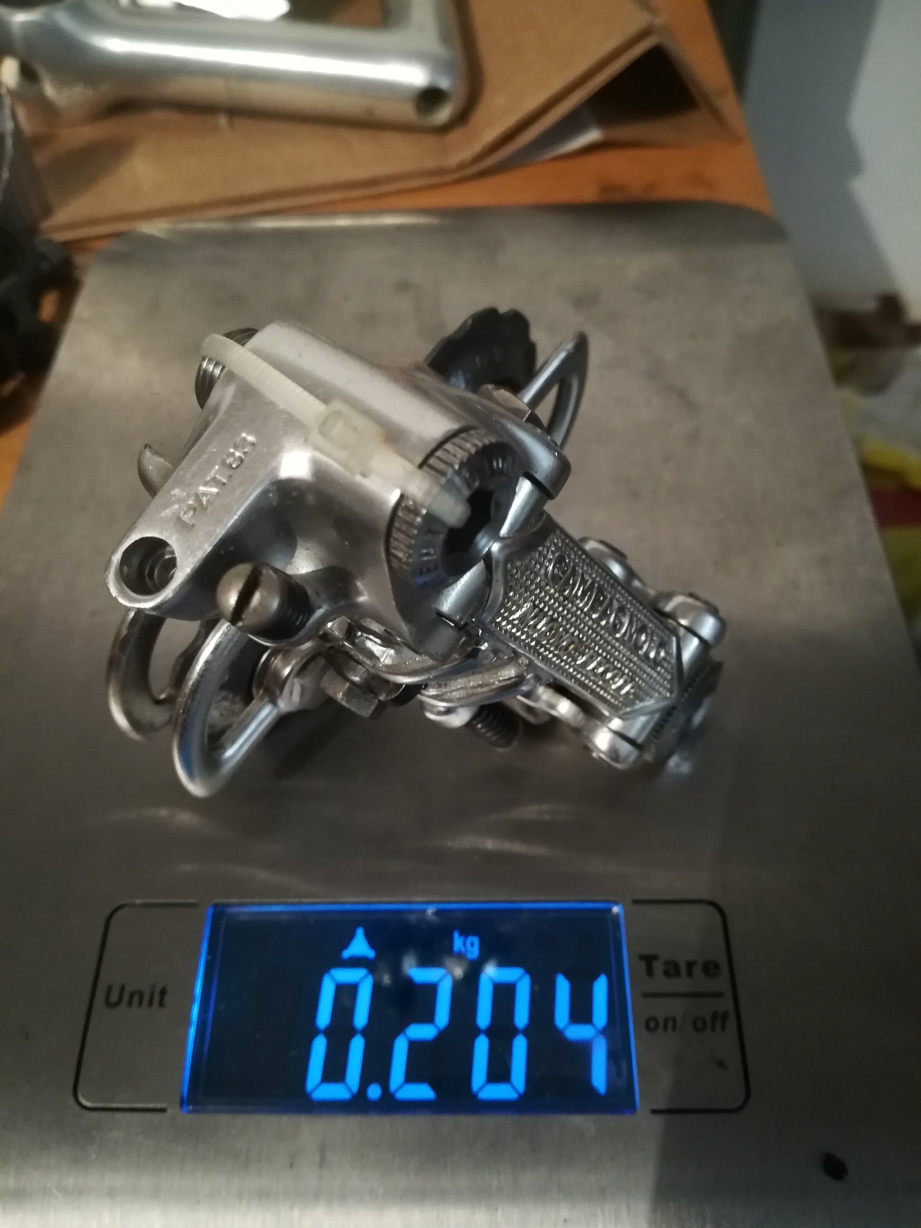

nächstes rätsel:
ohne patent ist später?
das sl hat was zu bedeuten?
hab ich da was besonderes, oder ist das einfach evolution???
Kann man leicht erkennen an der Parallelogrammfeder. Ist sie separat an einem von oben eingeschraubten Bolzen befestigt - traditionelle Variante. Ist sie um einen der Gelenkbolzen gewickelt - letzte Variante ab 1984.
Also so:
