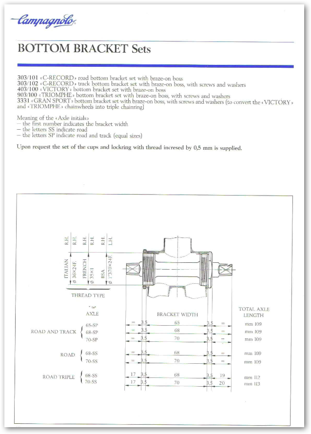

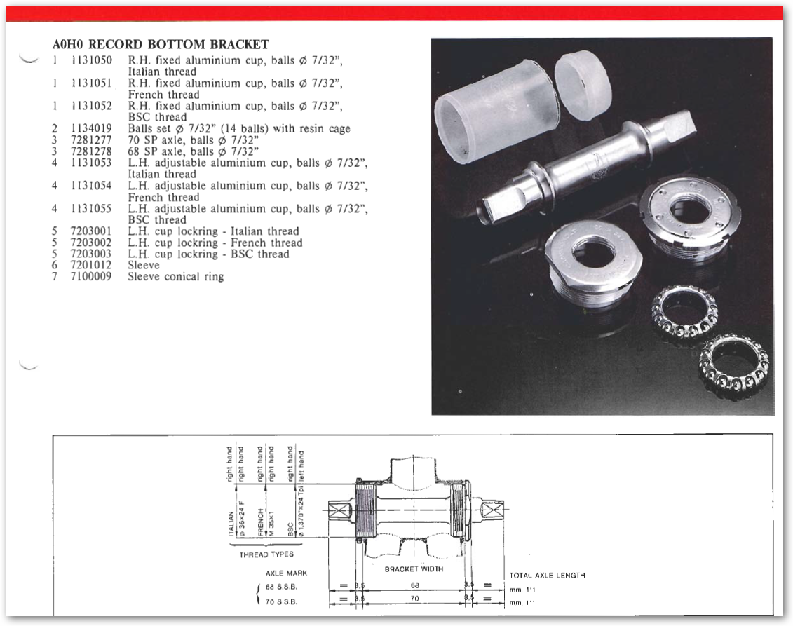

nachdem meine Campa Kurbel-Innenlager-Frage hier in Richtung alte Autos abgedriftet ist , frage ich lieber ein zweites Mal nach zur richtigen Länge der Tretlagerachse.
Ist es richtig , dass ich folgende Längen brauche ?
- bei der C Record Kurbel oben = 111 (eventuell auch 109) mm iso ?
und
- bei der Record Kurbel unten = 103 mm iso ?
Bitte nur eine kurze Bestätigung oder Korrektur . Danke . Gerhard

Wie ich schon geschrieben hatte 111 mm aber ich habe auch diese Info mit 109 mm gefunden.
Campa gibt mehrheitlich 111 mm an, meine Vermutung dass die Achse evtl. mal mit
unterschiedlichen Lagerschalen angeboten wurde.
Also zu den Alu schalen gehört auch die 111 mm Achse.
Die andere Kurbel braucht eine 102 mm Achse.

Danke Tom ,
dann werde ich jetzt versuchen , ein gebrauchtes Campa ITA Innenlager mit 111 und/oder 102 mm zu bekommen.
Eine C Record Kurbel von 1986/87 habe ich bereits , sie gefällt mir optisch am besten . Ich weiß nur noch nicht , ob sie technisch zur Campa Record 9fach Gruppe passen wird . Ok , für 9fach brauche ich dann schmalere Kettenblätter auf der Kurbel..
Eventuell steige ich dann doch auf die jüngere Record Kurbel um , die zur 9fach Gruppe gehört . Das ganze Campa-Zeugs schraube ich dann an ein Merckx Corse Estra im Molteni Lack .
Danke . Gerhard

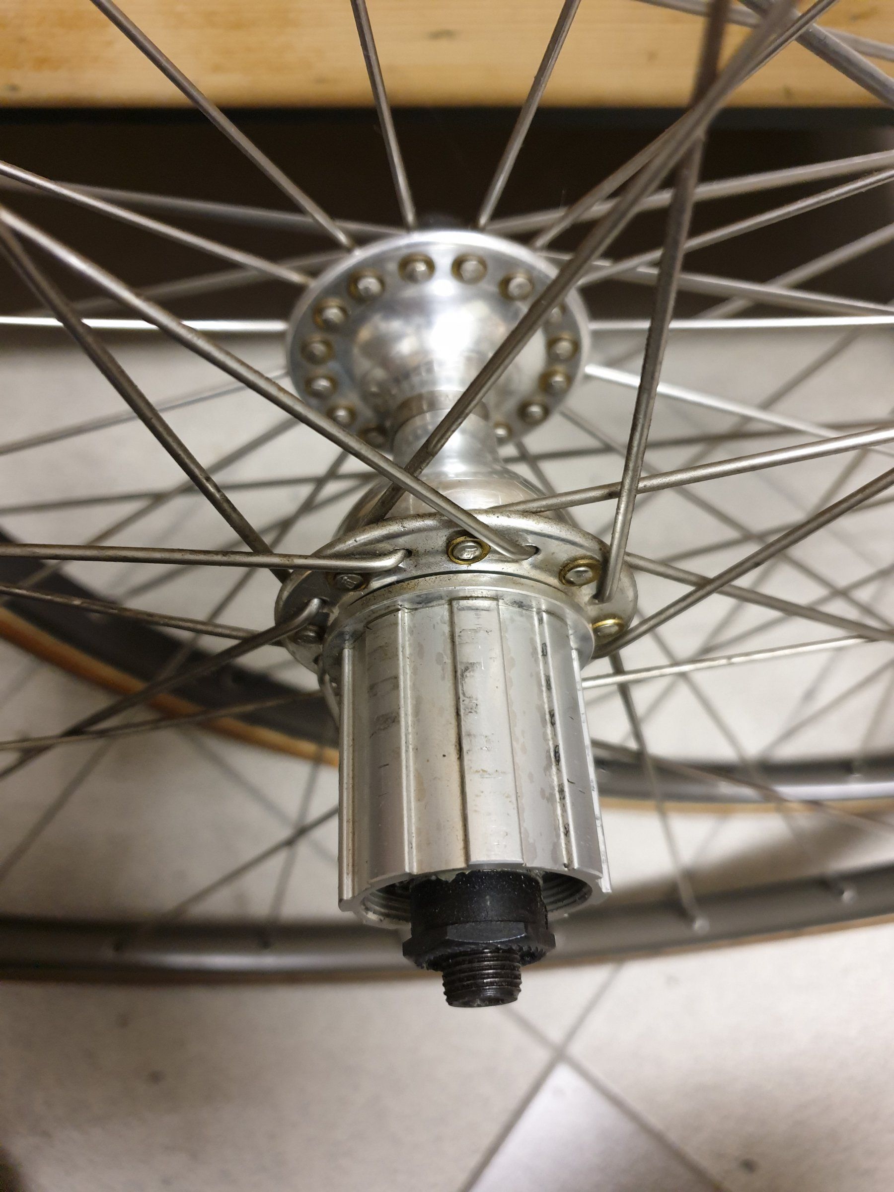

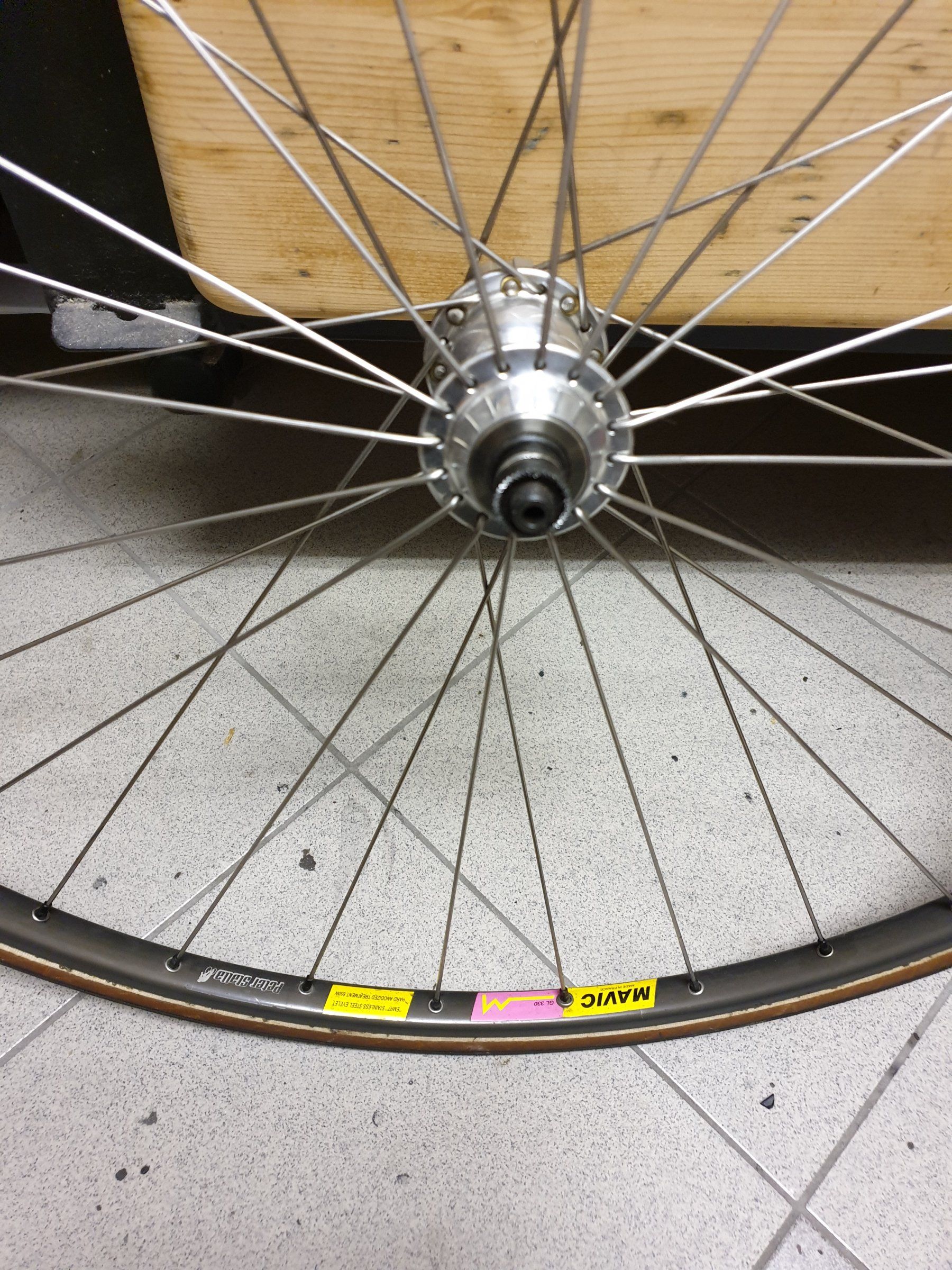

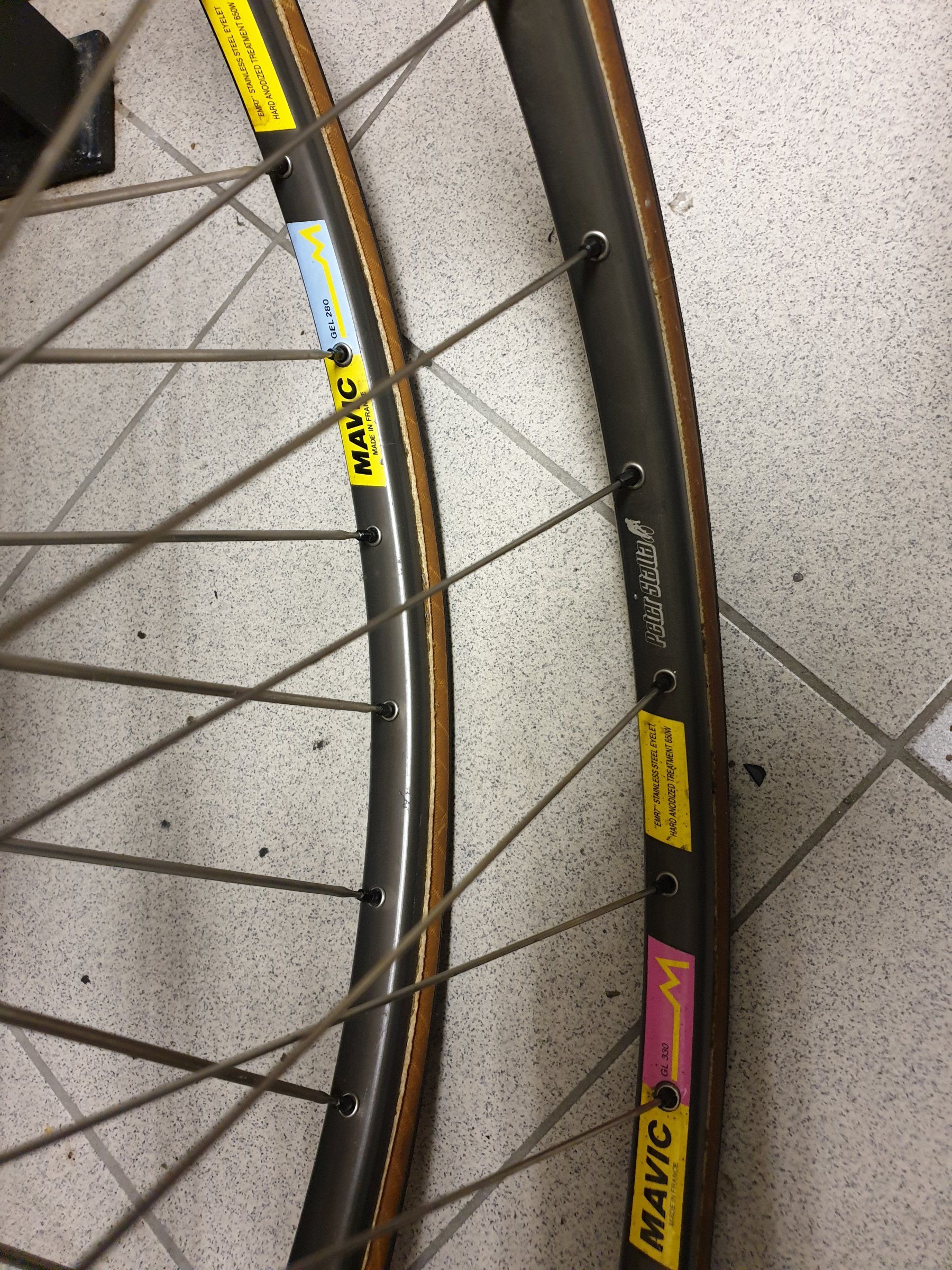

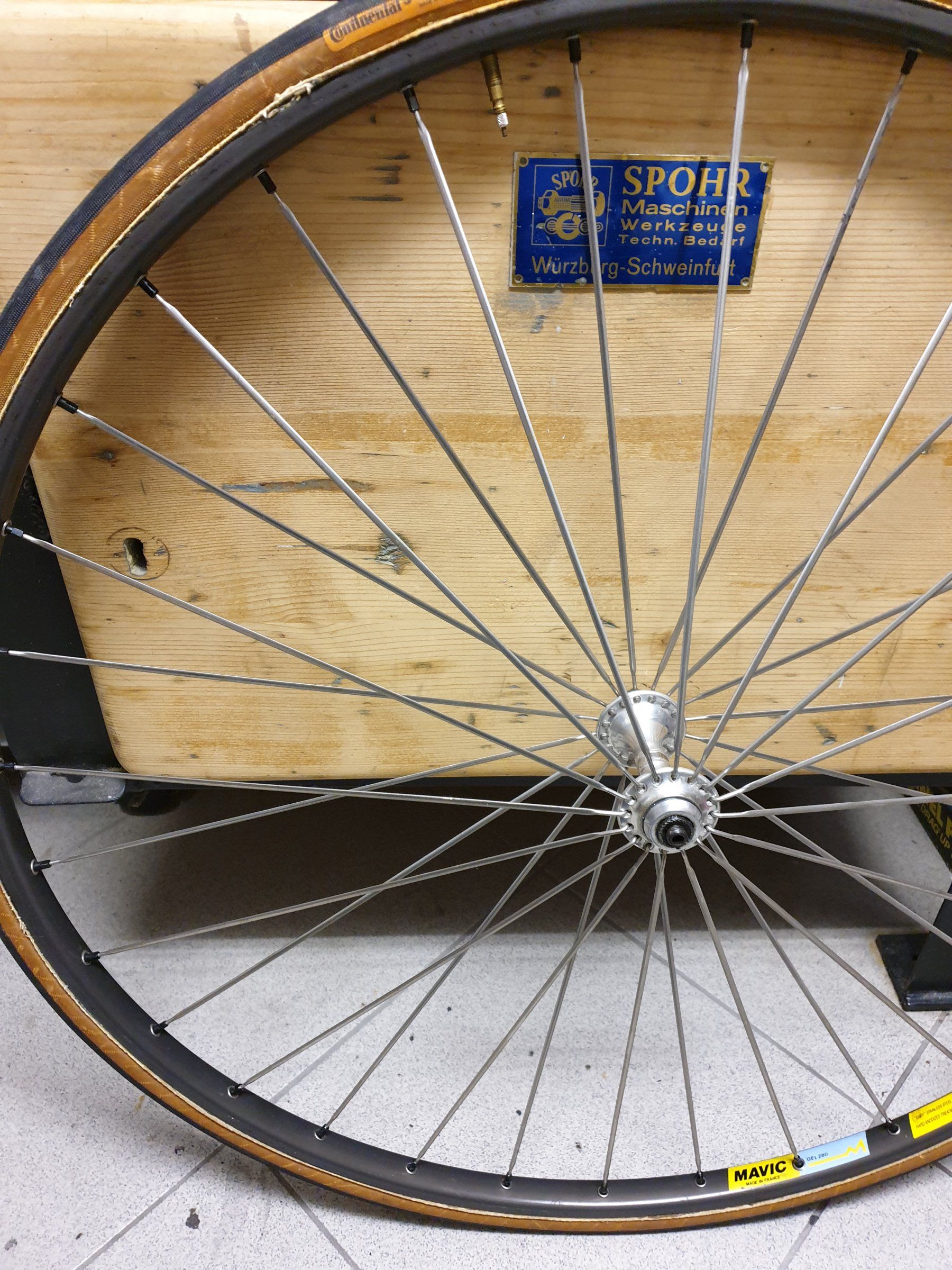

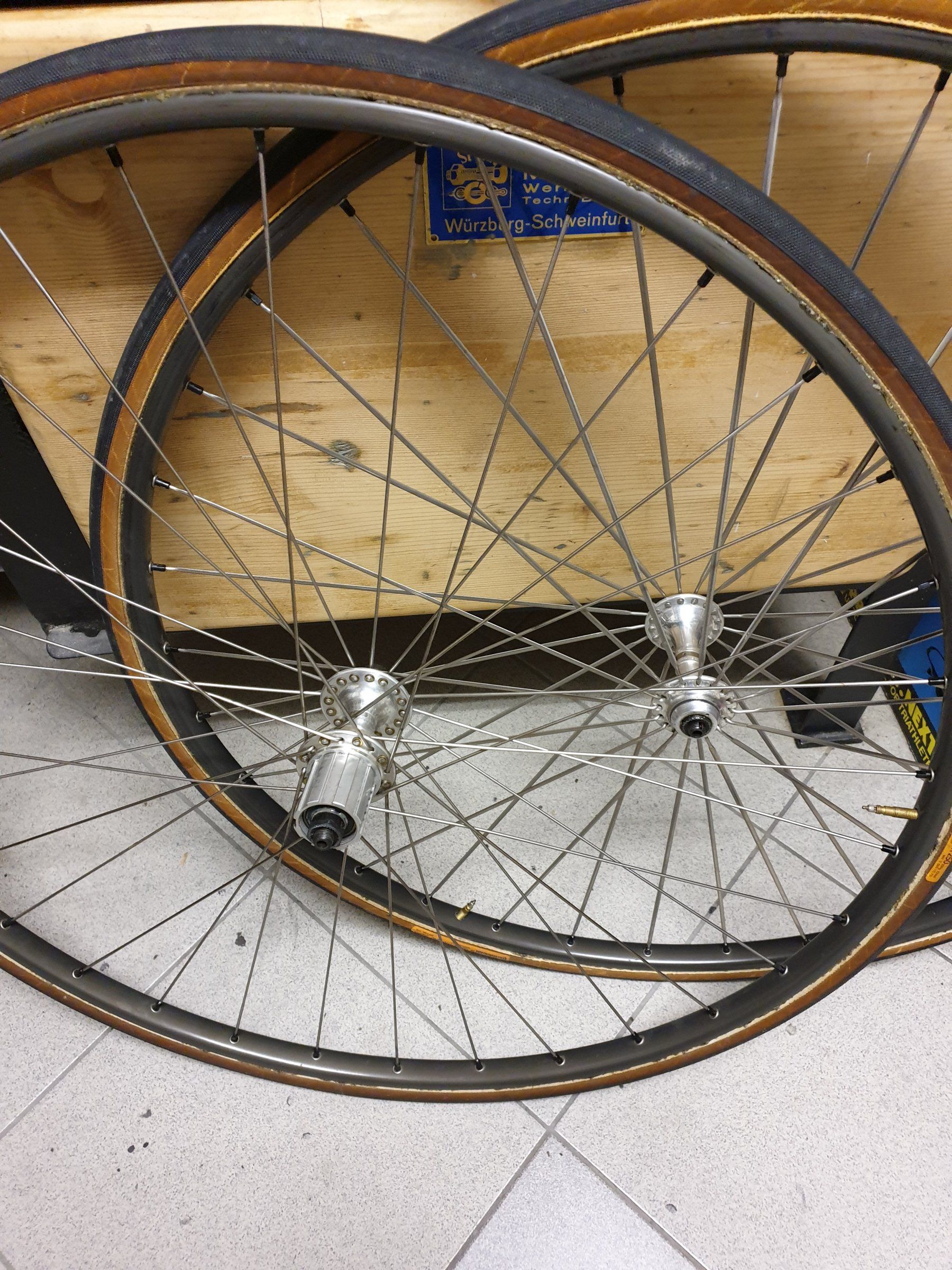

Ich habe mich heute mal über nen laufradsatz gemacht den ich mal als beifang hatte.
C record Naben, soweit so gut. Stutzig macht mich der Freilauf. Dieser ist aus aluminium mit den flachen Nuten. Es gibt keine richtiungsgebundene Montage der Ritzel, diese schmale nut gibt's nicht. Montiert war 8fach campagnolo ebenso aluminium.
Gabs den Freilauf so von campagnolo oder ist das ein montiertes Zubehör Teil?
Schade das vorne aero Speichen verbaut sind, klassisch hätte mir besser gefallen

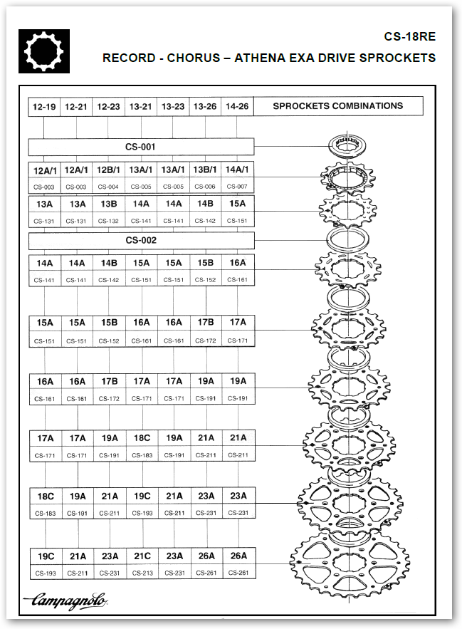

Ich suche einen Katalogauszug bzw. Infos zu Campa 7- fach Kassetten.
Gab es da auch schon was von Chorus bzw. Record?
Ich finde immer nur etwas zu 8-fach....
Sind die Ritzel beim 7 fach identisch bzw. auch deren Bezeichnungen?
Hat noch jemand eine Quelle für 7 fach Kassetten?
Fragen über Fragen.......

Seltene Spezies, ich habe hier auch so eine Nabe...
Schlechte Nachricht :(
Katalogauszug habe ich nicht.
Gute Nachricht :)
Du kannst 8-fach Kassetten nehmen und einfach ein Ritzel weglassen:
https://branfordbike.com/new-page-1/

Wie gesagt, selten...das Internet sagt:
Athena von 1991
Wobei meine Nabe eine EB von 126 hat. Dürfte es lt. Katalog nicht geben. Evtl. hat da mal jemand was rausgenommen...
