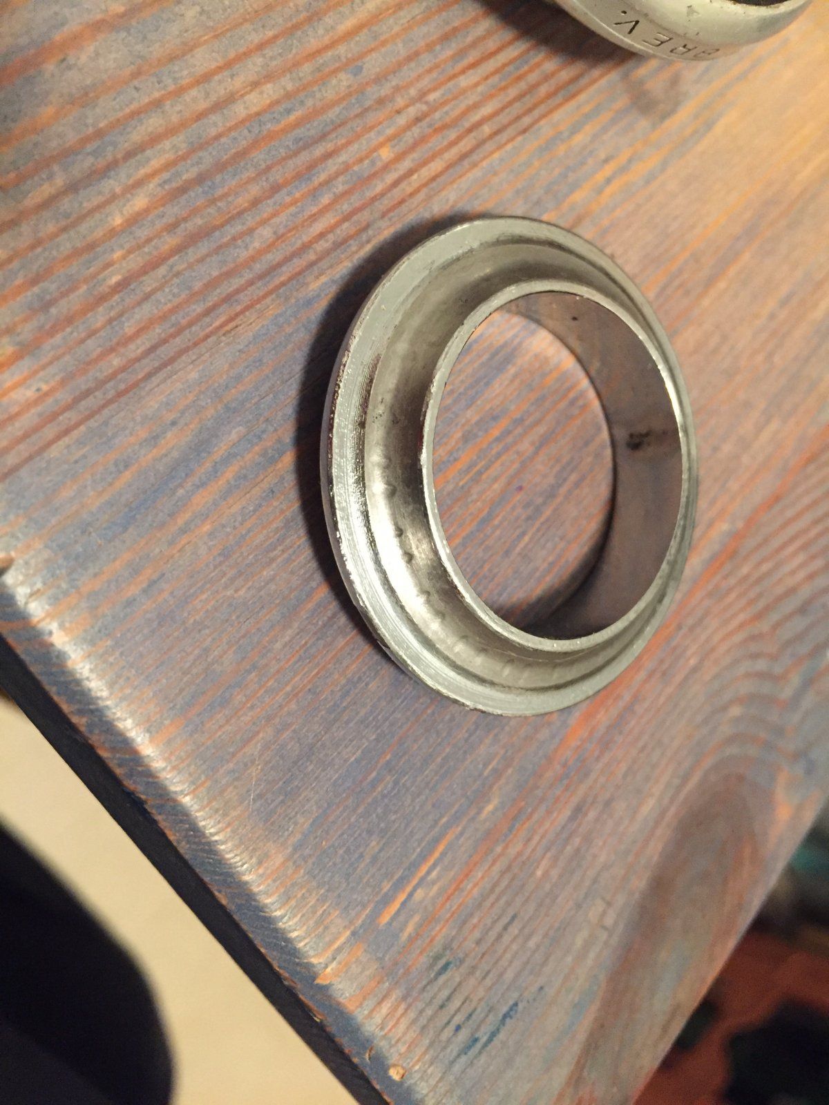

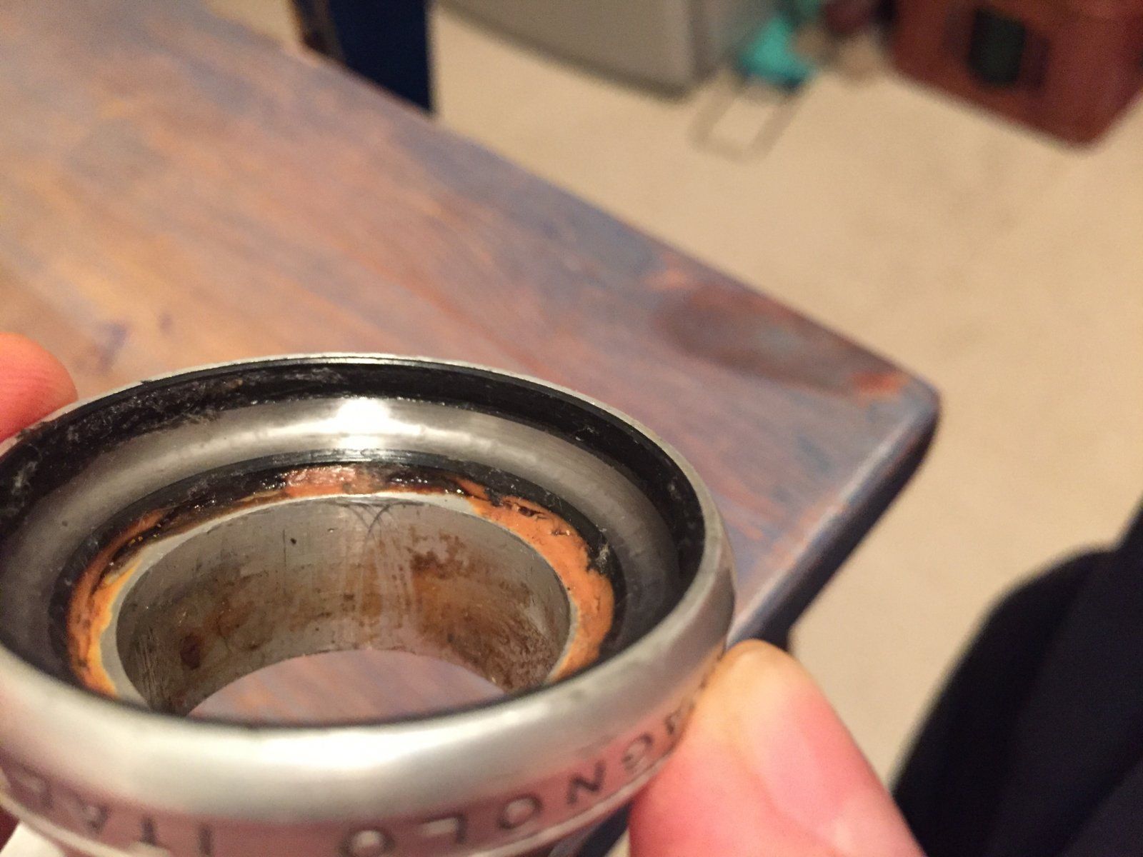

Koennte einer von diesen hier passen bzw. habt Ihr mal ein Foto oder die Masse des passenden Konus ?
Ich SAG schonmal Danke

Halte den mal in die Lagerschale, dann siehst Du doch schon ob es passt.
Den rechten willst Du ja wohl nicht mehr verbauen?
Diese Lagerringe (noch mit world Logo ?) scheinen zu passen, oder ?
Hab mal den linken Konus reingelegt

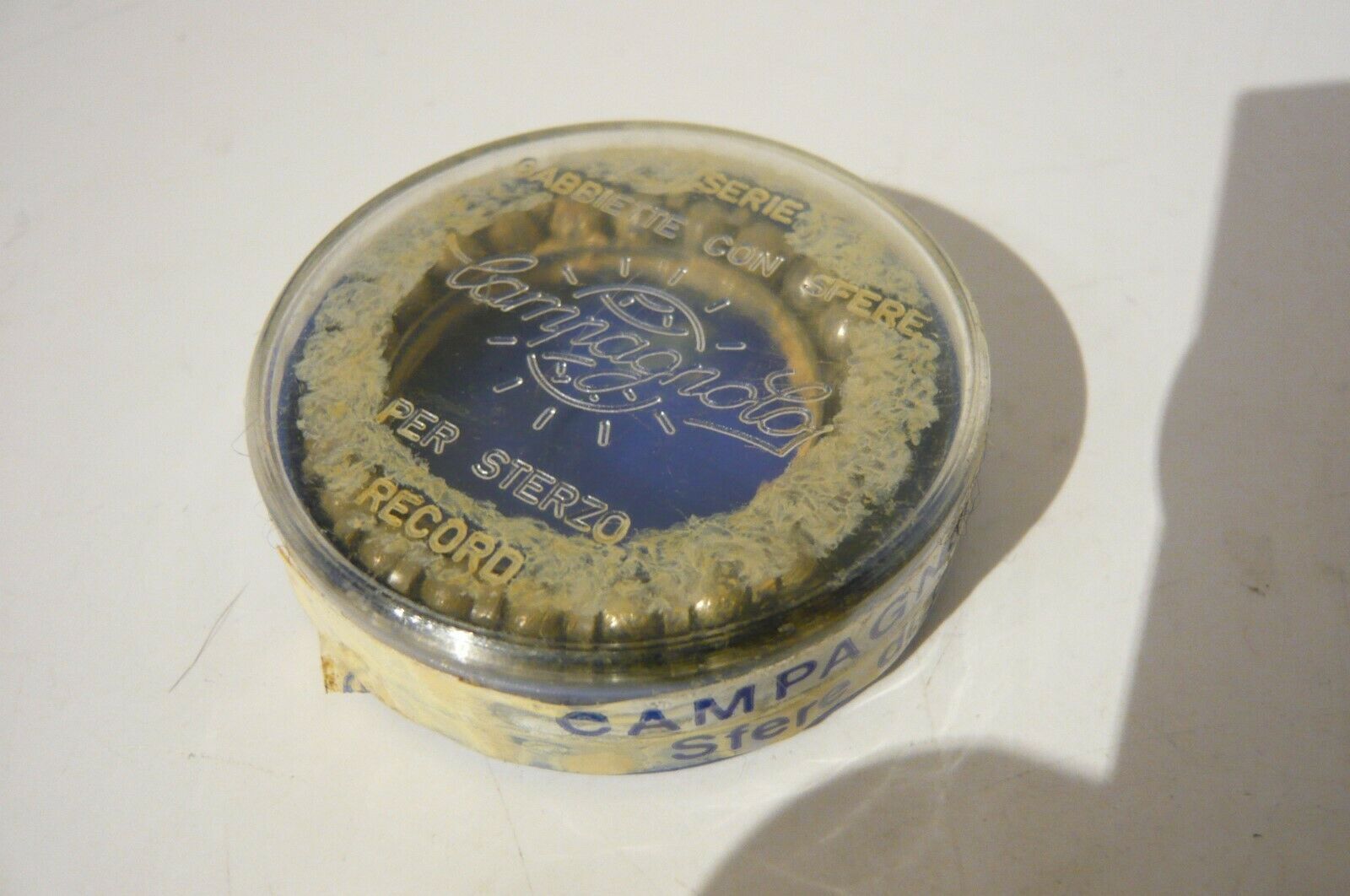

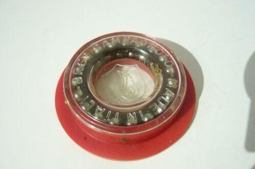

ich habe hier einen Record, … A0D0 oder 304/104??? da haben die roten 3/16 trotz der richitgen Campagnolo
Teilenummer nicht gepasst - waren etwas zu groß. Allerdings passen die zur Chorus Variante
gepasst haben dann aber diese da, das sind aber 5/32Kugeln … ???
Das scheinen die gleichen Kugelringe zu sein wie die passenden auf meinem Foto...
Hast Du den gleichen Steuersatz, ich kenne mich mit den Campa Kuerzeln nicht aus ?
Sorry klink mich mal ein - wer kennt sich wirklich aus
Ich vermute dann mal wieder ein Fehler im Campakatalog.....A0D0 hat die gleiche
Teilenummer wie auch Chorus 1134018 für 3/16 Kugeln

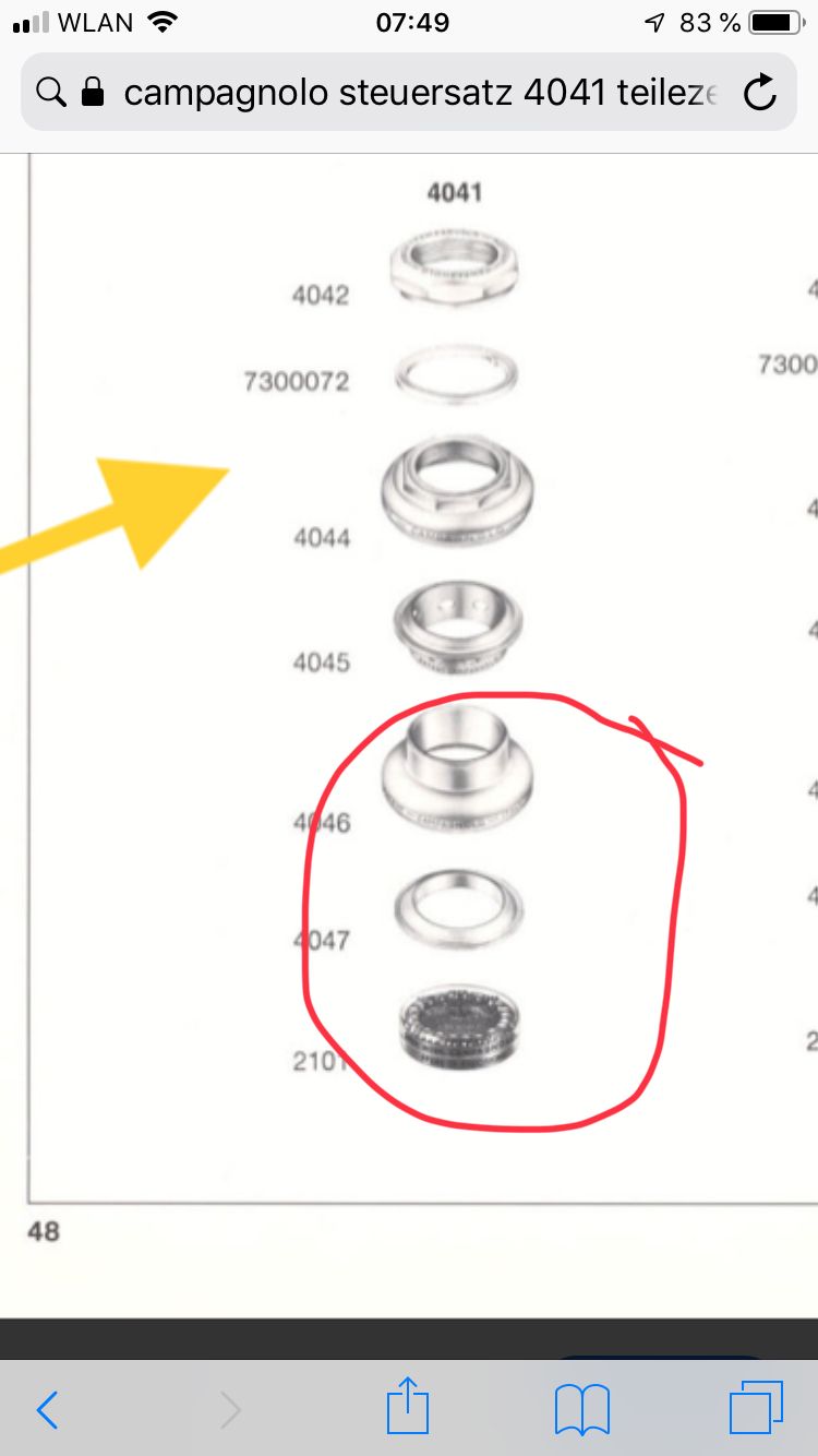

Guten Abend,
ich bin auf der Suche, für meinen Campa SR Steuersatz 4041, nach den Teilen 4046 und 4047. Vielleicht hat ja jemand was i

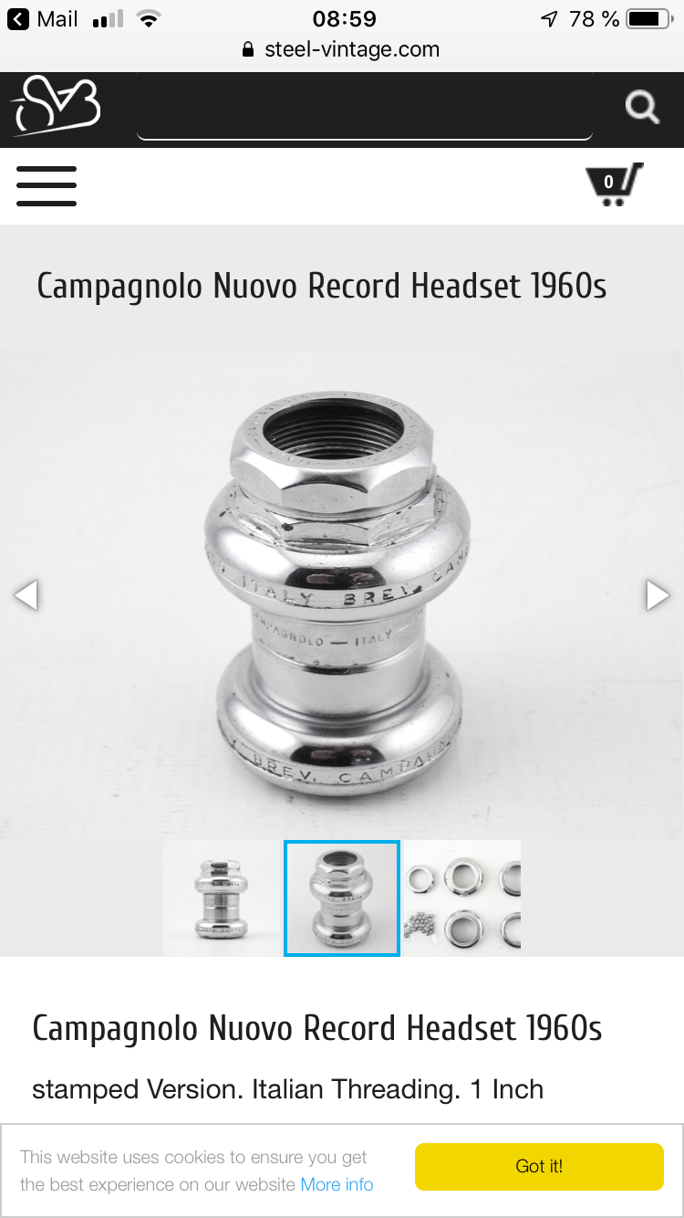

Ich habe den mit <c> gekennzeichneten Gabelkonus im Nuovo Record Steuersatz ,aus den 60er, gefunden. So einer ist auch in meinem SR- Steuersatz verbaut.
Quelle: Steel- Vintage
