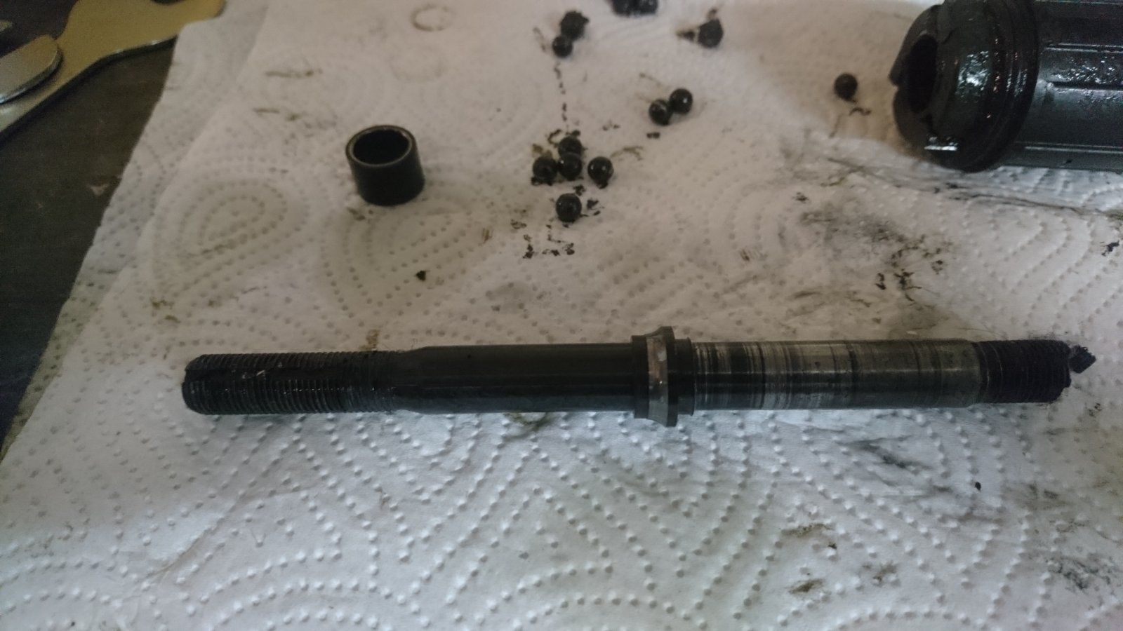

Ein Bekannter hat diese Achse noch. Der Lauffläche des Konus sieht nach minderer Qualität aus, oder?
Sieht aus als wenn der keine geschliffene Lauffläche hat, evtl. aus einer preiswerteren Nabe, Mirage z.B.

Heute nicht mehr, da gebe ich dir Recht, auch mit der Wärmebehandlung u. Einstellung. Dennoch gibt es ein Unterschied zwischen einer Record Nabe aus den 70er und einer Maillard Nabe mit nicht geschliffenen Laufflächen, und du bist ja Verfechter der Billigachsen aus der Bucht, auch da habe ich nicht den seidenen Lauf einer Campa Record, oder Dura Ace Nabe, selbst schon getestet. Die Härte ist auch nicht so dolle , laufen schnell ein.
Ja, genau die Erfahrung habe ich auch gemacht.

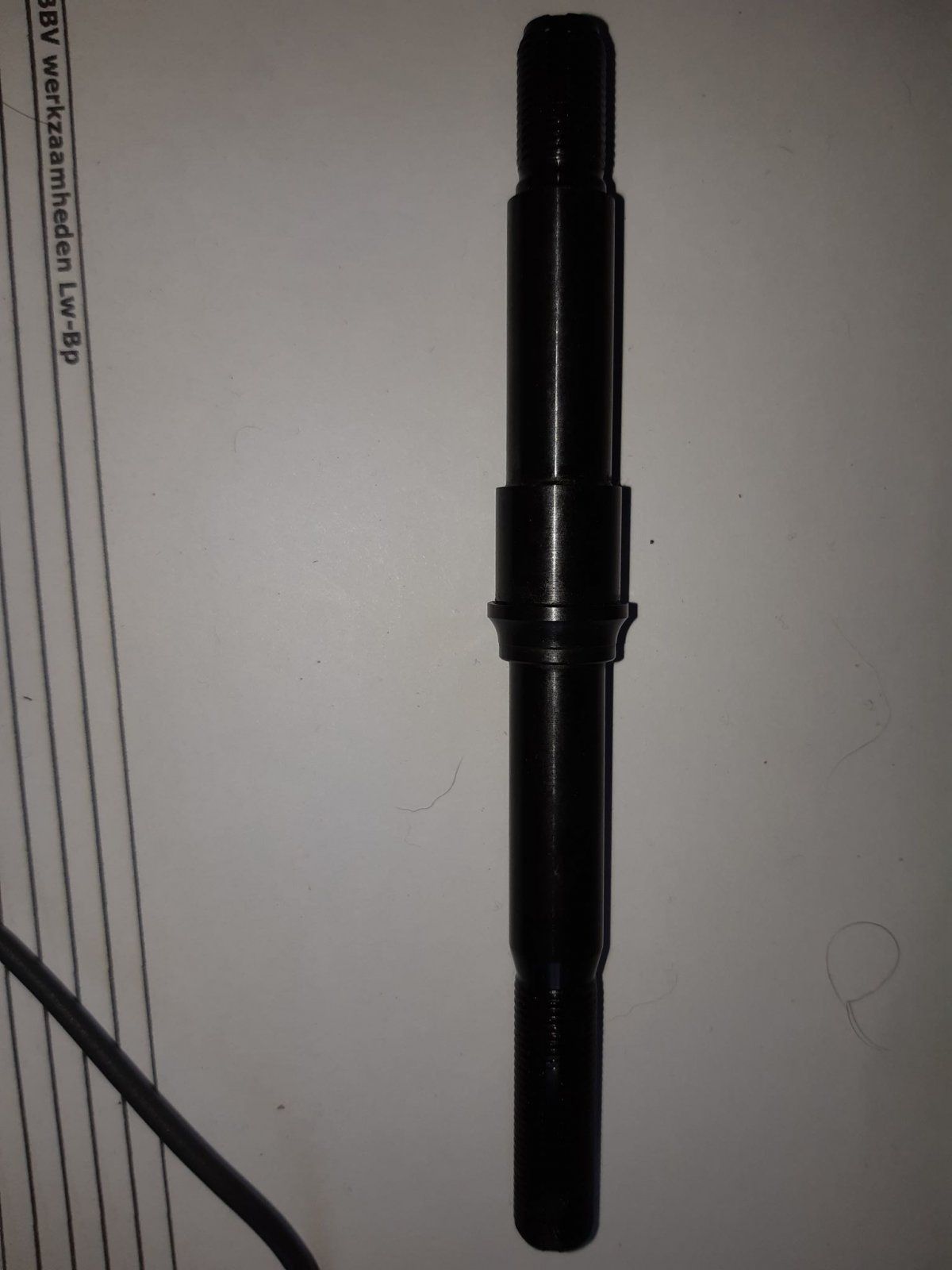

Ich habe hier eine vorne abgebrochene Achse einer Record 8-fach Kassetten Nabe. Ich dachte zunächst, ich könnte diese einfach tauschen. Diese ist im gewindelosenteil aber dicker...Natürlich habe ich so eine Achse aber nicht mehr. Bekommt man den Konus dort irgendwie runter? Der ist nämlich noch gut. Und hat jemand zufällig noch so eine Achse irgendwo rumliegen?
Eigentlich ist bei der Achse der unterdimensionierte Konus die Schwachstelle und nicht das Achsende.
Da Schäden am Konus mE das Normale an der Konstruktion sind, habe ich mich immer gefragt, ob man den nicht abziehen und neu vepressen könnte. Mit Loctite fest könnte das doch klappen. Und eine Nabe mit defektem Konus auf der Achse sollte zu beschaffen sein.
Ich habe die Konen schon an 2 Naben getauscht, leider gibt es keinen bezahlbaren Ersatz mehr (zumindest habe ich keinen gefunden) und man muss auf Teilespender zurückgreifen. Man benötigt ein Rohr mit entsprechendem Durchmesser, dann kann man den alten Konus runterschlagen. Ein Hammerschlag reicht, bisher ist da bei mir noch nix passiert, habe ich ja jetzt inkl. Spenderachse schon 4x so gemacht. Dann habe ich alles entfettet und Locktite aufgetragen (mittelfest, endfest hatte ich nicht da). Den Spenderkonus habe ich danach auf die Achse geschoben, den alten Konus umgedreht davor gesetzt, und dann mit dem Rohr festgeklöppelt. Bisher ist erst eine der revidierten Naben im Einsatz, Langzeitergebnisse kann ich noch nicht liefern, zumindest die ersten 500km waren problemlos. Da dies, wie @fris bereits bemerkt hat, eine große Schwachstelle ist, würde ich diese Aktion bestenfalls als eine lebensverlängernde Maßnahme bezeichnen. Es kommt natürlich auch auf den jeweiligen 'Lastfall' an :D. 2te Baustelle bei den günstigen 8-fach Naben (ich glaube bis hoch zur Veloce) ist die Lagerschale auf der Nicht-Antriebsseite, da diese aus Blech ist und schneller verschleisst als die gehärtete und geschliffene Variante aus Vollmaterial.
Folgendes noch zu den Achsen: wie man an den Bildern erkennt, gibt es einen Unterschied bei den Achsen, da ist der Flansch neben dem Konus unterschiedlich lang. Kurz: Record und Chorus / Lang: Rest. Die Länge dieses Flansches muss mit der Position der Rillenkugelllager im Freilaufkörper korrespondieren. Um beim Beispiel von @sgx-83 zu bleiben: nur die Achse tauschen geht nicht, da man den Record- oder Chorus-Freilaufkörper nicht weit genug auf die Achse bekommt. Ob es noch weitere Unterschiede gibt entzieht sich meiner Kenntnis, da hilft ein Blick in den Campa-Ersatzteilkatalog.
