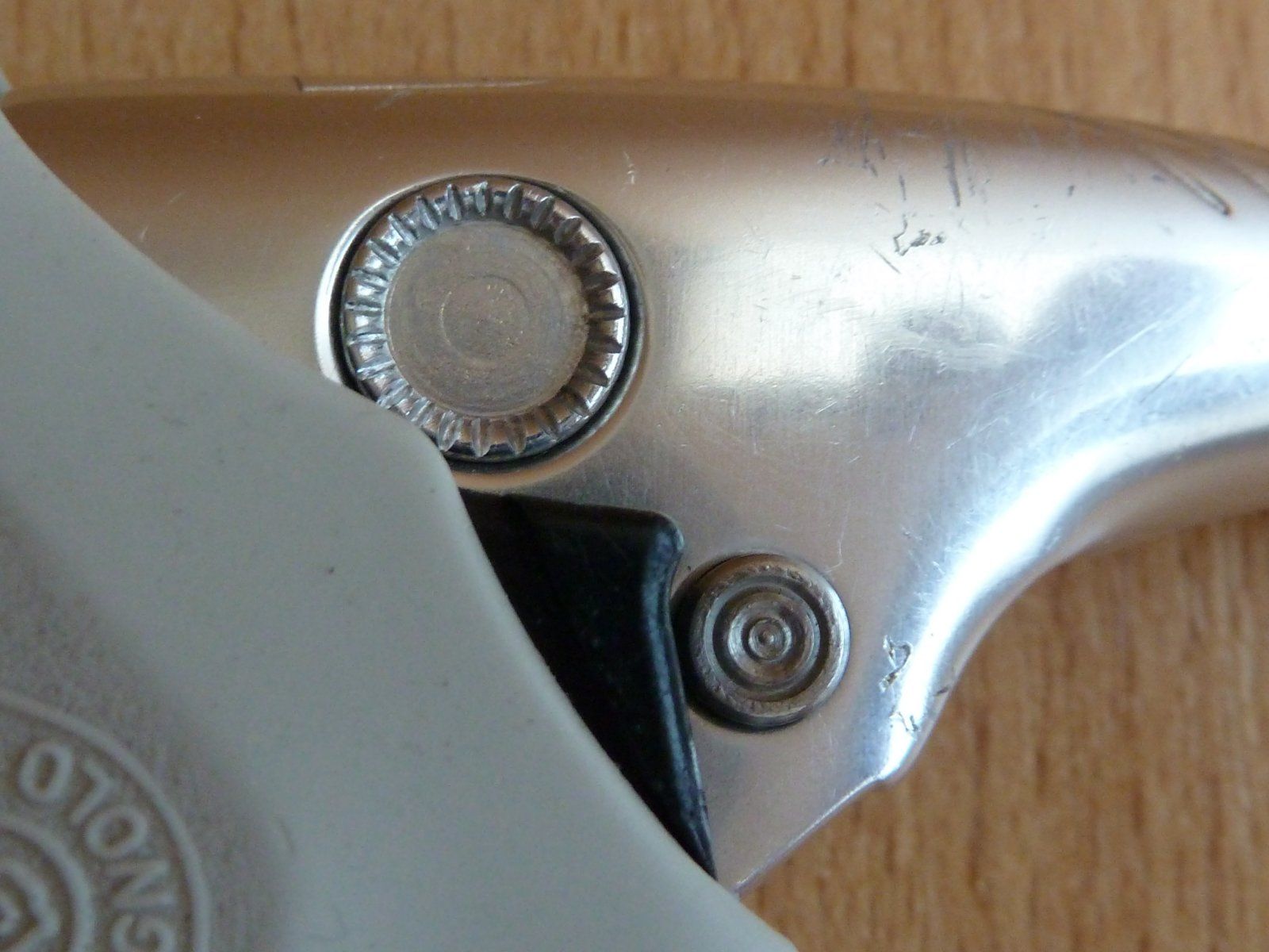

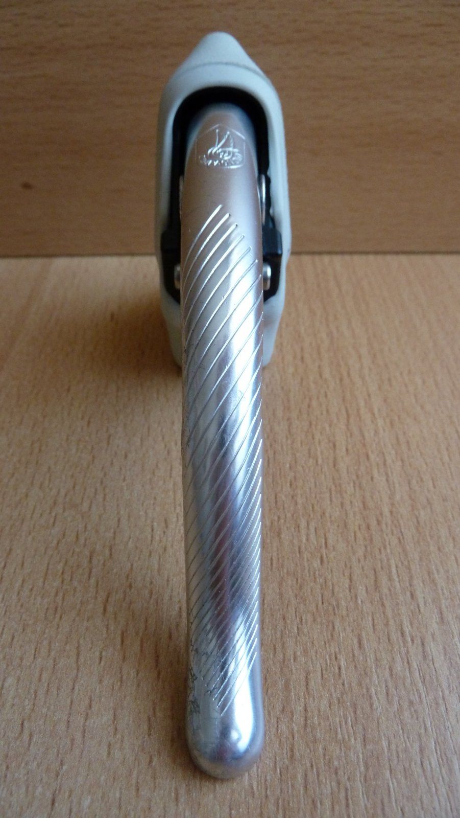

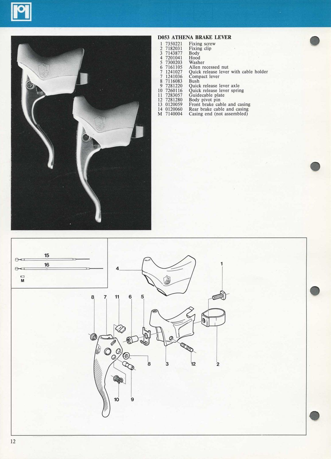

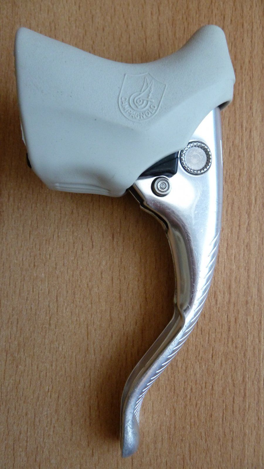

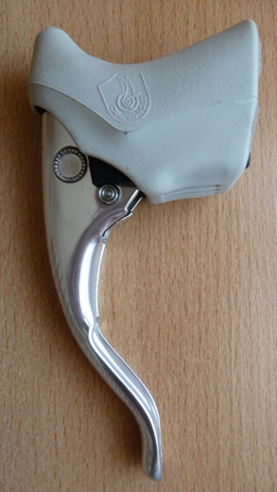

Moin!
Wie kann ich bei einem Athena Bremshebel (Aero / Non-Aero Version) den Hebel demontieren, den Bolzen habe ich gesehen, aber wie bekomme ich den raus, und hat eventuell jemand eine Explosionszeichnung, ich soll das für einen Bekannten eruieren.
Danke!

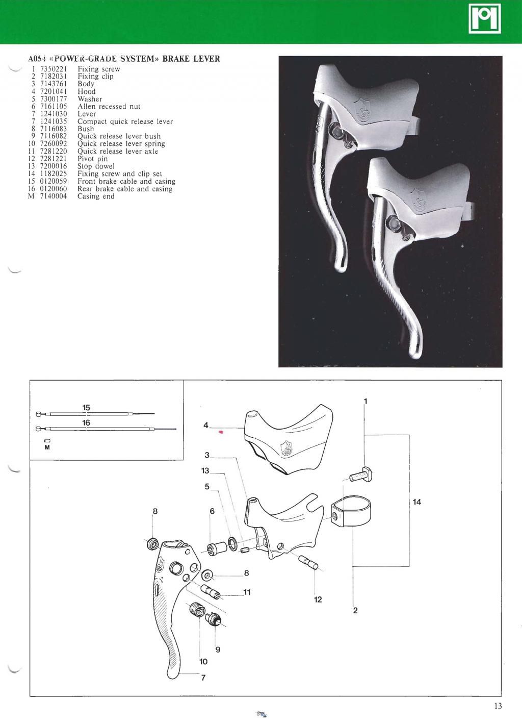

Von Athena nicht, aber es ist glaube ich immer gleich...Du must innen die Madenschraube 13 lösen, dann
bekommst Du den Bolzen raus und kannst den Hebel ausbauen.
Moin!
Danke!
Anhang anzeigen 755870Anhang anzeigen 755871Anhang anzeigen 755872Anhang anzeigen 755873
Wie auf der Gegenüberstellung in dem Screen von Rokado gut zu sehen,hast Du die Athenahebel für Kurzfinger(Compakt) in Arbeit.
Ich glaube, du schaust gerade auf die Seilzugtrommel. Der Gelenkbolzen mit der Madenschraube ist im Gehäuse, unter dem Hütli, von unten zugänglich.
Bei diesem Hebel ist das anders gelöst, da ist nichts mit Madenschraube, zumindest sehe ich keine. Und wie bekomme ich den Bolzen da raus, der ist in der Mitte verstärkt?
Stimmt, sehe ich auch gerade.....
Du must 6 lösen womit der Griff befestigt ist und dann 5 nach unten rausziehen,
dann kann der Bolzen 12 und somit der Griff entfernt werden.
Sorry.

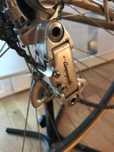

Hallo

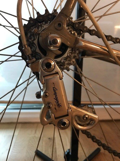

Ich habe eine Frage zur Montage eines Ende 80er Chorus Schaltwerk. Wenn ich das Schaltwerk am Ausfallende befestigte hat es ein axiales Spiel von mehr als 1 mm entspr chend dem auf dem Foto sichtbaren Absatz im Befestigungsbolzen. Ist das normal oder fehlt da eine Distanzscheibe?
Danke

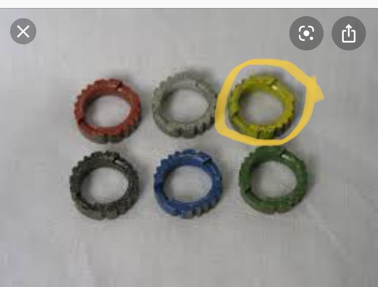

Guten Abend, —-erledigt—-
ich bin auf der Suche nach einem gelben Rasterring
für die Campagnolo Syncro 2 Hebel, den für 6- fach.
Hallo
Danke
Es fehlt m.E. eine Distanzscheibe die unter dem Kopf des oberen Bolzens gehört , meine Erinnerrung ist das so eine gewellte Federstahlscheibe .....:idee:
Dann ist auch der Kopf nicht so tief im Alukörper versenkt sonder schliesst damit fliessend ab .

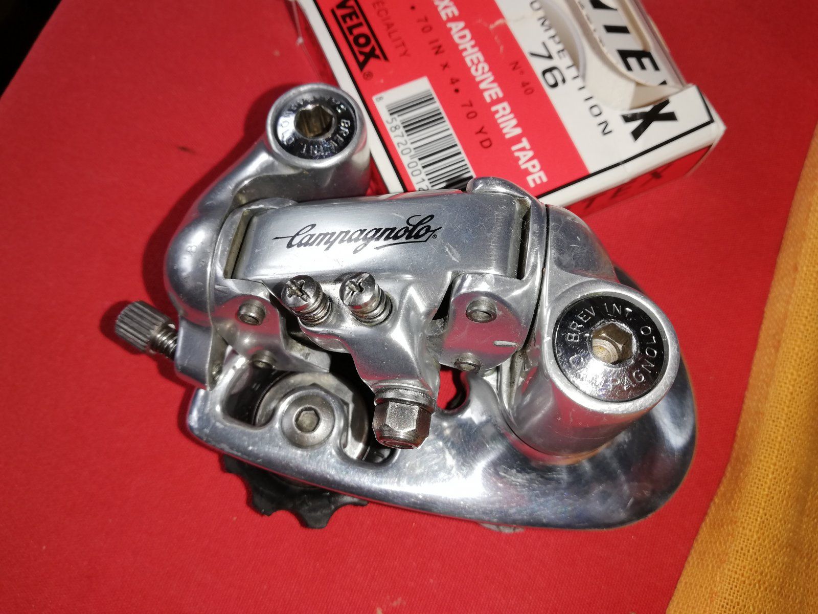

Seid gegrüßt,

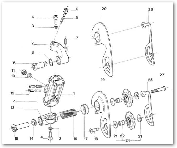

nachdem ich mich bei Campa überhaupt nicht auskenne, frage ich hier einmal: Ein Bekannter ersucht mich um Hilfe, bei seinem Schaltwerk (Record 7-fach) ist die Feder gebrochen.
a) Ist das überhaupt ein Record-Schaltwerk
b) Wie heißt die Feder genau, nach der ich suchen muss
Danke!
Moin,
sieht für mich so aus wie ein Victory S3 Schaltwerk....such mal nach
einer Spannfeder wie hier im Bild
die no. 16.....die Explo ist aber von einem Chorus und soll es nur verdeutlichen,
kann vom Victory S3 keine so schnell finden.
