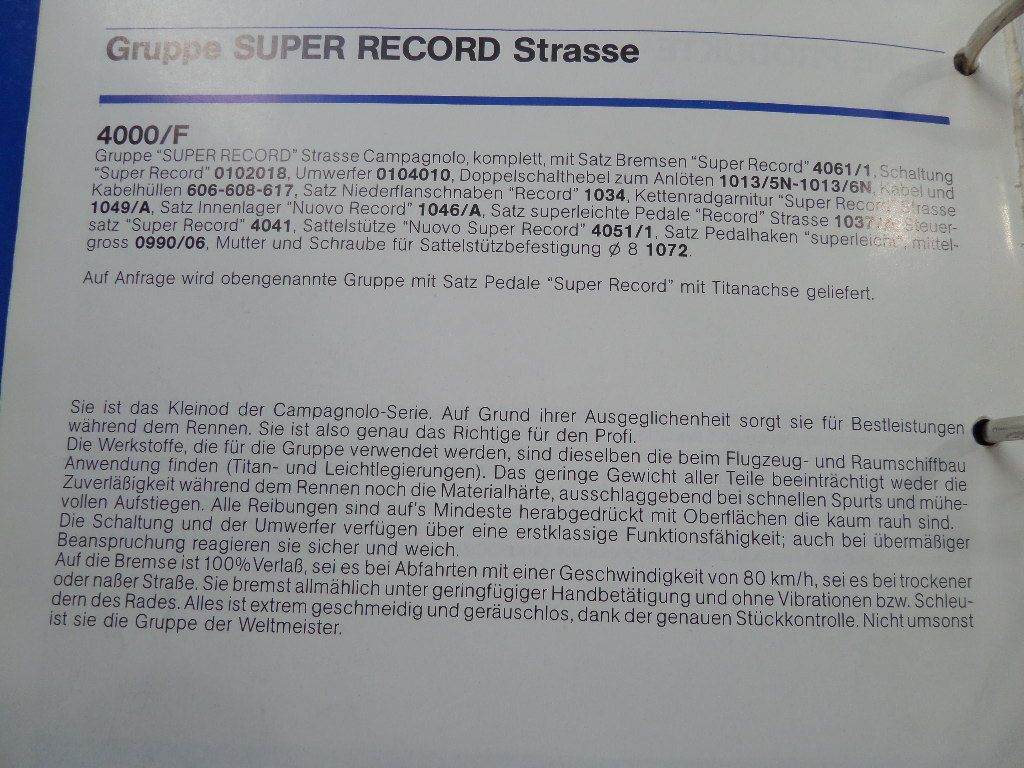

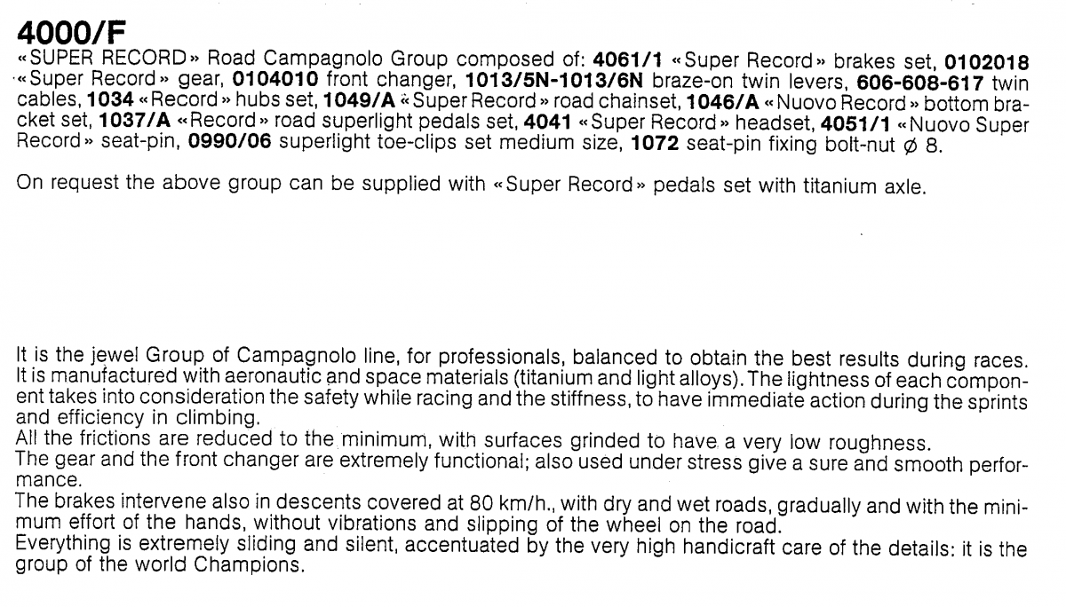

Ne, es ist so, die Super Record Strassengruppe 4000f aus den frühen 70ern Kat. 17,
also die erste Super-Record hat eine Titanachse mit 3/16 Kugeln. Lagerschalen,
Kurbelschraube mit Beilagscheibe und Konterring wie Record resp. Nuovo Record.
Auch die Pedale und Naben hatten Titanachsen. War im wahrsten Sinne des Wortes
eine super Sache damals. Konnte sich aber kein Schwein leisten.
Was hat man gemacht, man hat etwas später eine 2. Version der Super Record 4000F
siehe Kat.18 angeboten, quasi eine Standard Super-Record. Das ist diejenige, welche
die allermeisten von uns kennen und sehr wahrscheinlich auch haben.
Das Innenlager war ein normales Nuovo Record, die Pedalen haben keine Titanachsen mehr
und heißen jetzt Super Leggero und auch die Naben verloren ihre Titanachsen.
Gegen Aufpreis waren diese Teile aber nach wie vor erhältlich, wie bei Mercedes in der Aufpreisliste.

@JUR und @faliero,
Ja, es gibt 3/16 Kugeln für die Super-Record,
deshalb nehm ich alles zurück, entschuldige mich und behaupte das Gegenteil.:)
Zur Ergänzung:
Die Super Record Gruppe wurde von 1973 bis 1983 mit Titan Innenlager und Titan Pedalen ausgeliefert. Die Superleggero Record Pedale gab es schon seit 1971.
Wirklich selten würde ich sie nicht bezeichnen. Ich habe acht Rennmaschinen mit Super Record und sieben davon haben ein Titan Innenlager und Pedale mit Titanachsen. Und ich selber bin früher auch nur mit Titanteilen Rennen gefahren.
Viele Grüsse
Und hier noch mal die Deutsche Version
Das war zu der Zeit doch alles sehr unterschiedlich... Je nach Land in dem man sein Rad gekauft hat,
bzw. wo es aufgebaut wurde.
Ich denke das die meisten Räder oder sehr viele beim Händler aufgebaut wurden.. Da kam dann
schon eine Super-Record drauf, aber im deutschen Normalfall eben die " Standard" und
auf Wunsch dann eben mit den passenden Ergänzungen....
Wer konnte sich denn in den 70ern oder auch anfang/mitte 80er eine kpl. Super Record leisten?
Die abgespeckte SR gibts ja nicht ohne Grund ab Werk, war ja keine Erfindung der Einzelhändler.
Ich hatte über die Jahre verteilt ca. 30 Räder mit SR in der Sammlung und davon hatten 2 ein Titanlager,
und eins sogar zusätlich die passenden Pedale.
Ich kann mir aber gut vorstellen das in der Schweiz in Italien oder USA die Sache anders aussah.
