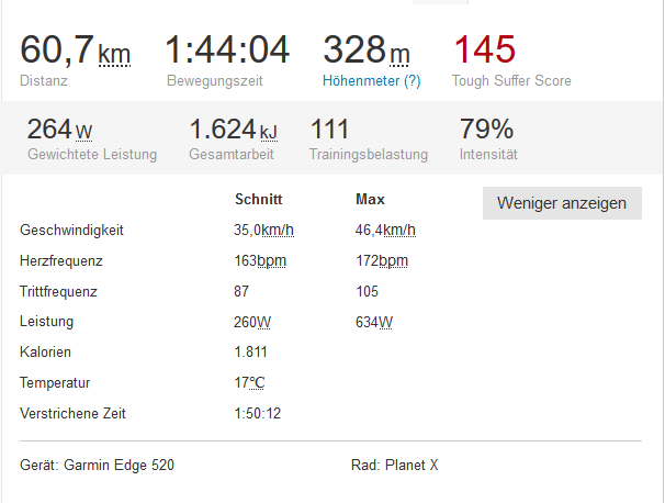

Es geht sogar mit weniger Watt bei guten Bedingungen ;)
