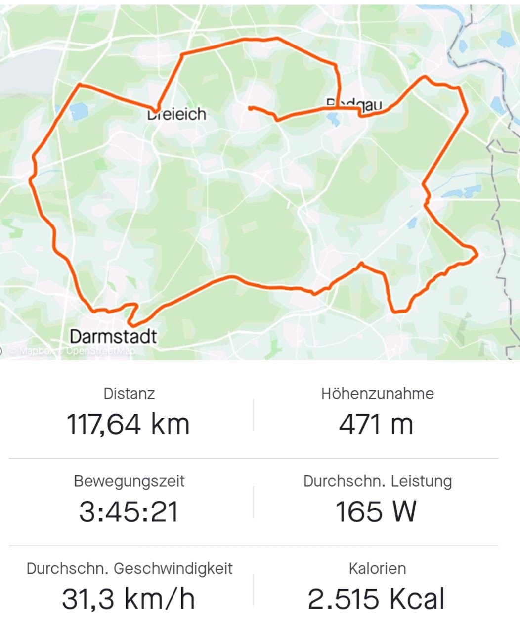

Mal wieder was zum Thema. So ganz ohne wissenschaftlichen Feldversuch und mit geschätzten Strava-Wattwerten.
Solo mit dem Renner, 1,96m und 106kg.
