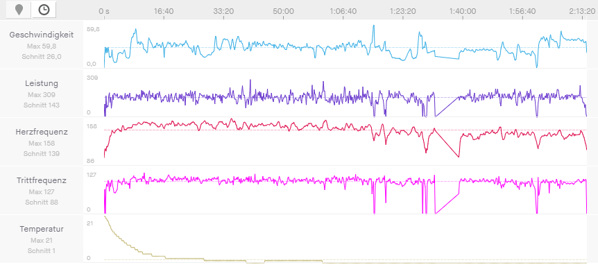

Kurze Wasserstandsmeldung nach den ersten beiden GA1/L2 Einheiten rein nach Watt gefahren:
Erste Einheit, gute 2 Stunden Leistung halten war kein Problem. Musste einmal länger pausieren da starker Schneeregen einsetzte und ich nichts mehr gesehen habe. Danach war der Puls im Keller und wollte obwohl die Leistung gleich blieb nicht mehr hoch. Bei der ersten Einheit war ich überrascht wie OK sich die >140 Watt angefühlt haben, auch wenn ich nach 2 Stunden bei dem kalten Wetter arg unterkühlt angekommen bin
Zweite Einheit ging über gut 4 Stunden. Spätestens nach 2:30 hat sich meine HF komplett von der Leistung entkoppelt. Gegen Ende hin (letzte 45 Minuten) wurden die Beine müde. nachdem ich vorher fast eine komplette Stunde bergauf gefahren bin wollten die beiden einfach die TF nicht mehr halten ohne dass ich mich voll drauf konzentriert habe. Denke ich hätte auch was Essen müssen zwischendurch. Letzte Mahlzeit war das Frühstück - und ich bin um 2 Uhr mittags los.
Ich glaube ich mache mal 2-3 Wochen so weiter und schaue wie sich das einpendelt.

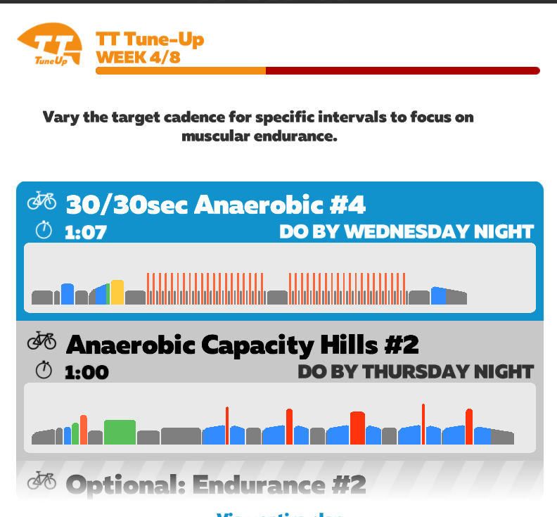

Was Pjotr schreibt denke ich auch. Wenn Du noch nicht auf dem TT warst wäre es jetzt bald Zeit sich einzugewöhnen. Tempoeinheiten und auch mal L5 (4-5*5 oder 5*3).
Ach so, ist nicht mit dem TT Rad. Ist unsere Montagsrunde mit gleichbleibender Strecke, die sich dann letztes Jahr zu nem Einzelzeitfahren mit Punkten für unterschiedliche Segmente entwickelt hat.
Je nach Corona-Lage könnte das auch wie sonst als 30 Leute "Rennen" laufen, da dort schon immer auf Anschlag gefahren wird.
Ist ein 4 Wochen VO2Max Block dann nicht zu hart?
Kommt darauf an. Ich würde jetzt keine HIT Blocks empfehlen sondern eher 2 L5 Einheiten pro Woche. Oder auch nur eine + deine 65km Tempoeinheit. Ich mache gerade ein Programm von Zwift das sehr viel kurze Intervallbelastungen mit searches/bouts macht. Vertrage ich auch gut. Aber man kann natürlich auch weiter so trainieren wie du es gemacht hast weil ja eine Steigerung dabei herausgekommen ist. Kannst DU auch überlegen einfach noch bei dem zu bleiben, was erfolgreich ist.
