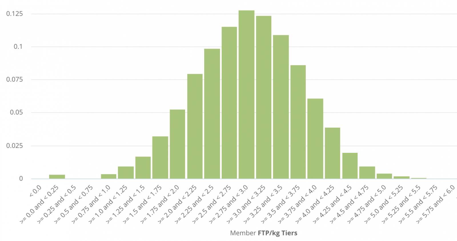

Danke, stimmt, da war ja was..Andy Coggan Power Profile - Google Sheets
Hier ist Raum für solche Dinge
Danke, ja die eigenen Charts über diverse Zeiträume hab ich ja, ob über Strava Premium oder GC.. mir hat jetzt nur die Orientierung gefehlt, in welchen Bereichen man vielleicht noch nachlegen müsste. Die Tabelle ist da ja ein guter Ansatz.Du kannst über TP das Leistungsprofil über verschiedene Zeiträume ansehen. In GC gibt es sehr gute Übersichten über die PBs aber nicht mit Einordnung auf ein Kollektiv. In WKO5 gibt es auch Charts um deine Stärken und Schwächen auszuwerten.

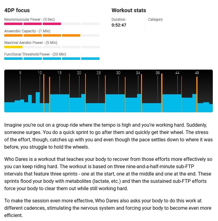

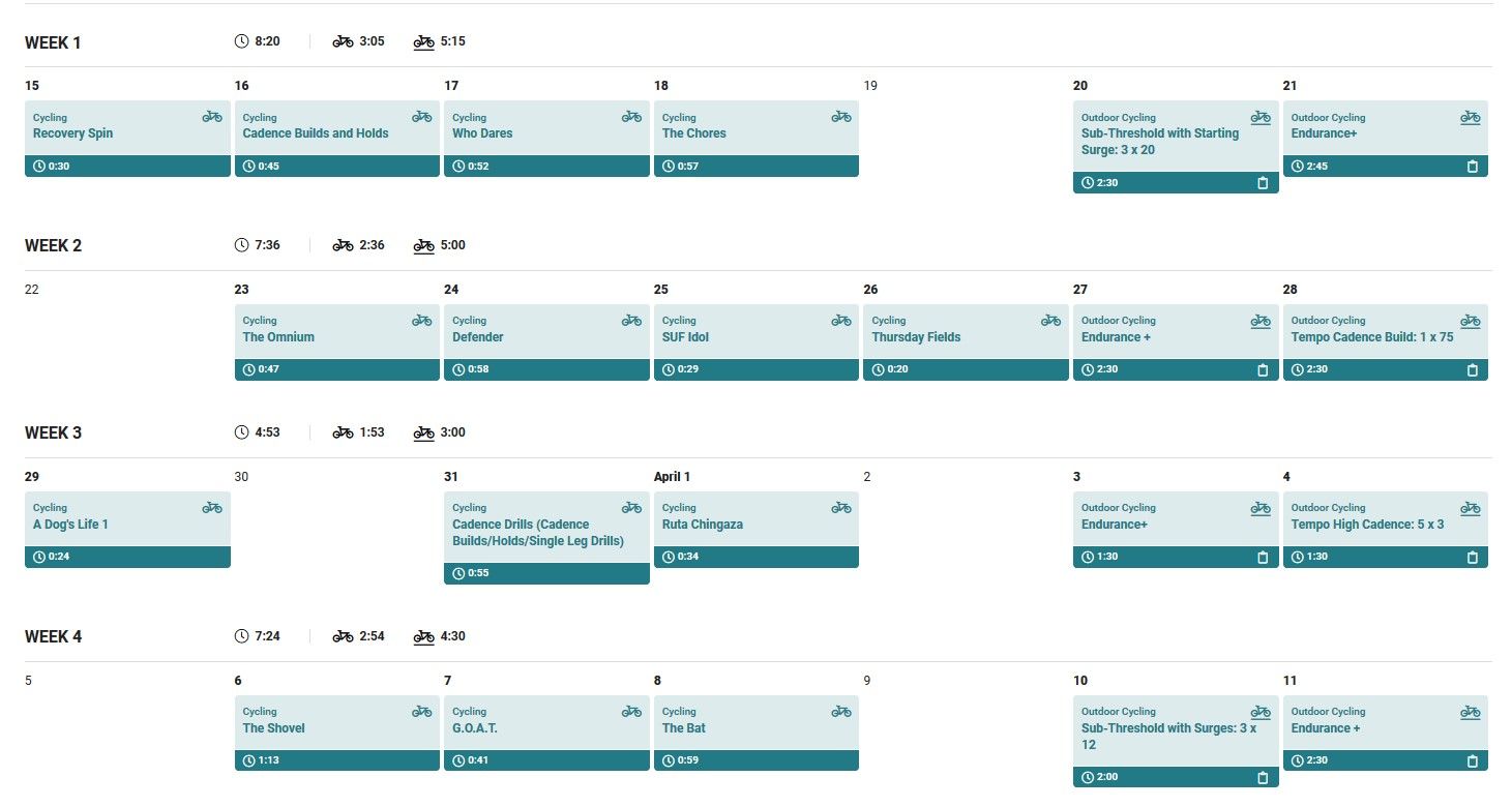

Generell sind die auf ~5 Workouts pro Woche und jede vierte Woche "Recovery" angelegt. Meistens ein 3er Block unter der Woche und am Wochenede längere Einheiten. Man kann sowohl reine Indoor Pläne als auch Indoor/Outdoor gemischt anlegen. Yoga und Krafttraining kann man auch noch mit einbauen.Bin mir nicht sicher, wie die Frage gemeint ist. Zu hart für was? Wenn es ein wichtiger Wettkampf ist, solltes Du natürlich 10 Tage vorher rausnehmen und keine V02max-Intervalle machen oder nur sehr wenige, aber für eine Gruppenausfahrt würde ich das nicht machen. Falls Du meinst, ob die 4 Wochen zu lang sind: Ein typischer Block für VO2max-Training wäre eher so bei 6 bis 12 Wochen mit zweimal die Woche solche Einheiten. Körperlich ist das machbar, ist aber natürlich mental hart, sich drei Monate zweimal die Woche selber richtig die Kante zu geben und anschließend wie ein waidwundes Wild nach Hause zu schleichen. Irgendwann setzt bei so einem Training möglicherweise auch ein Plateau ein, d.h. es gibt keine Steigerung mehr. Das ist aber nach 4 Wochen noch nicht zu erwarten.
Kannst du mal einen Ausschnitt, Screenshot ö. ä. des Plans posten? Einfach nur mal interessehalber, würde mal gerne sehen, wie die Sufferfest-Pläne aussehen.
Weiß ich nicht, wird sicher schwer, den letzten Test konnte ich erst 1 Woche später machen als geplant, daher verschiebt sich der nächste auch um 1 Woche, habe jetzt als noch ca. 4 Wochen. Die letzte Steigerung war 6.Meinst Du Du bekommst die 8 hin?
Sind da wirklich Einheiten mit 20, 24, 29 usw. Minuten auf dem Rad dabei? Was steckt denn da dahinter? Das wirkt auf den ersten Blick sehr kurios.Generell sind die auf ~5 Workouts pro Woche und jede vierte Woche "Recovery" angelegt. Meistens ein 3er Block unter der Woche und am Wochenede längere Einheiten. Man kann sowohl reine Indoor Pläne als auch Indoor/Outdoor gemischt anlegen. Yoga und Krafttraining kann man auch noch mit einbauen.
