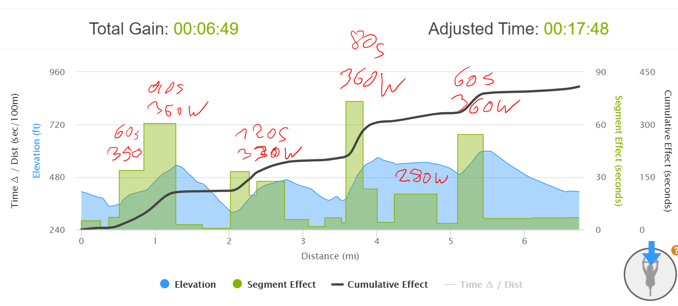

Hier mal ein Kurzzeitziel für heute Abend.
Ich glaube ich fahre die erste Steigung vorsichtiger an als ich es mir hier aufgeschrieben habe. Mal sehen wie das Wettkampffieber ist. 18 Minuten Schmerzen.

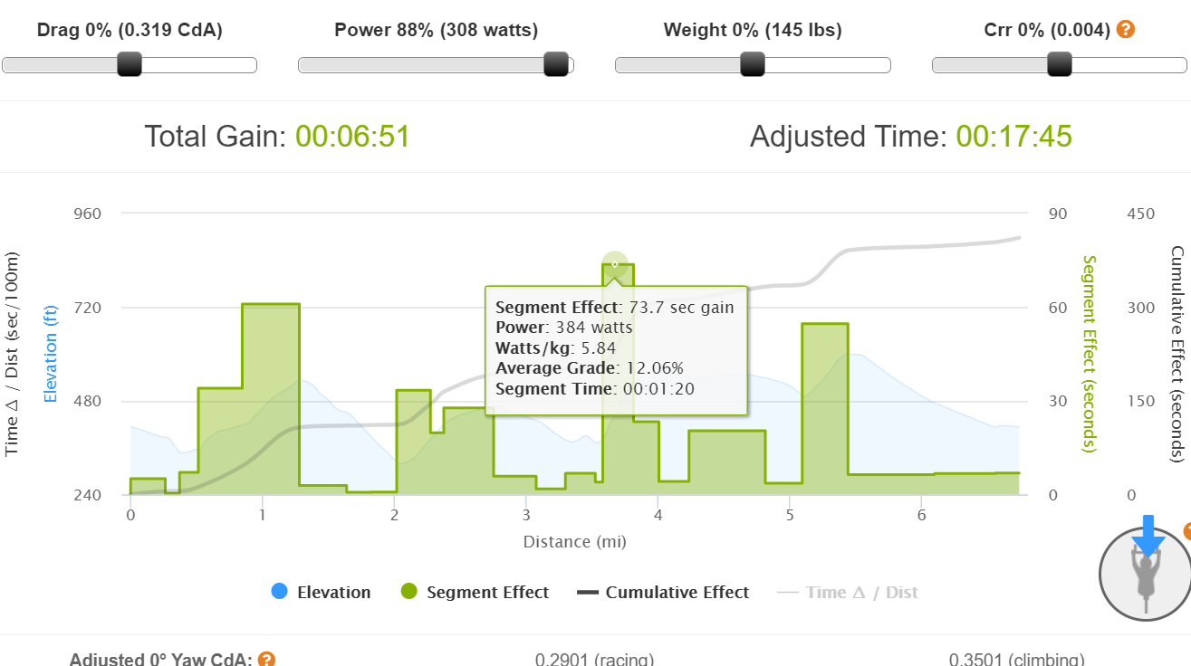

Bei Windstille (bzw vor'm Ventilator ;)) natürlich einigermaßen witzlos da es dann einfach nur “je steiler desto Watt“ ist und wie ausgeprägt man dieser Erkenntnis folgt ist dann sowieso wieder Bauchgefühl und Erfahrung. Im echten Leben mit Wind wird die Mathematik aber superspannend weil man ja nicht mal auf perfekt flachem Rundkurs intuitiv sagen kann wie viel Dampf man im Gegenwindteil machen sollte: man bekommt zwar weniger km/h pro Watt aber je weiter man sich herunterbremsen lässt desto mehr Zeit verbringt man im Gegenwind...
Ich bin doch nicht lockerer angefahren. Das iTT ging sofort Vollgas los. Deshalb musste ich in der Hälfte noch mal scharf nachdenken ob ich explodiere oder vielleicht doch mal kurz erhole. Die Abfahrten waren nicht so ergiebig und die Supertuck Position hat mich letztlich einige Sekunden gekostet. Da kam überhaupt nix bei rum. Lag das an dem Zeitfahrrahmen? Mist.
Das ist halt bei Etappenrennen mit Massenstart ohne Power-Up so klar wie die anderen anfahren, da kann man sich nicht zurückhalten. Und der Kurs alleine wegen der ersten Steigung die Laktat-Hölle (oh, habe ich Laktat gesagt)!
Bin schon nach ein Paar Sekunden am Schwellenpuls gewesen und dann natürlich drüber.
