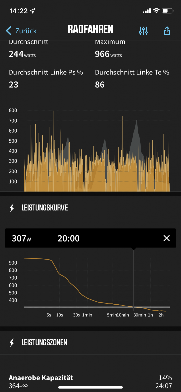

habe mir mal aus fun den 20min wert von Göttingen angeschaut 🫣

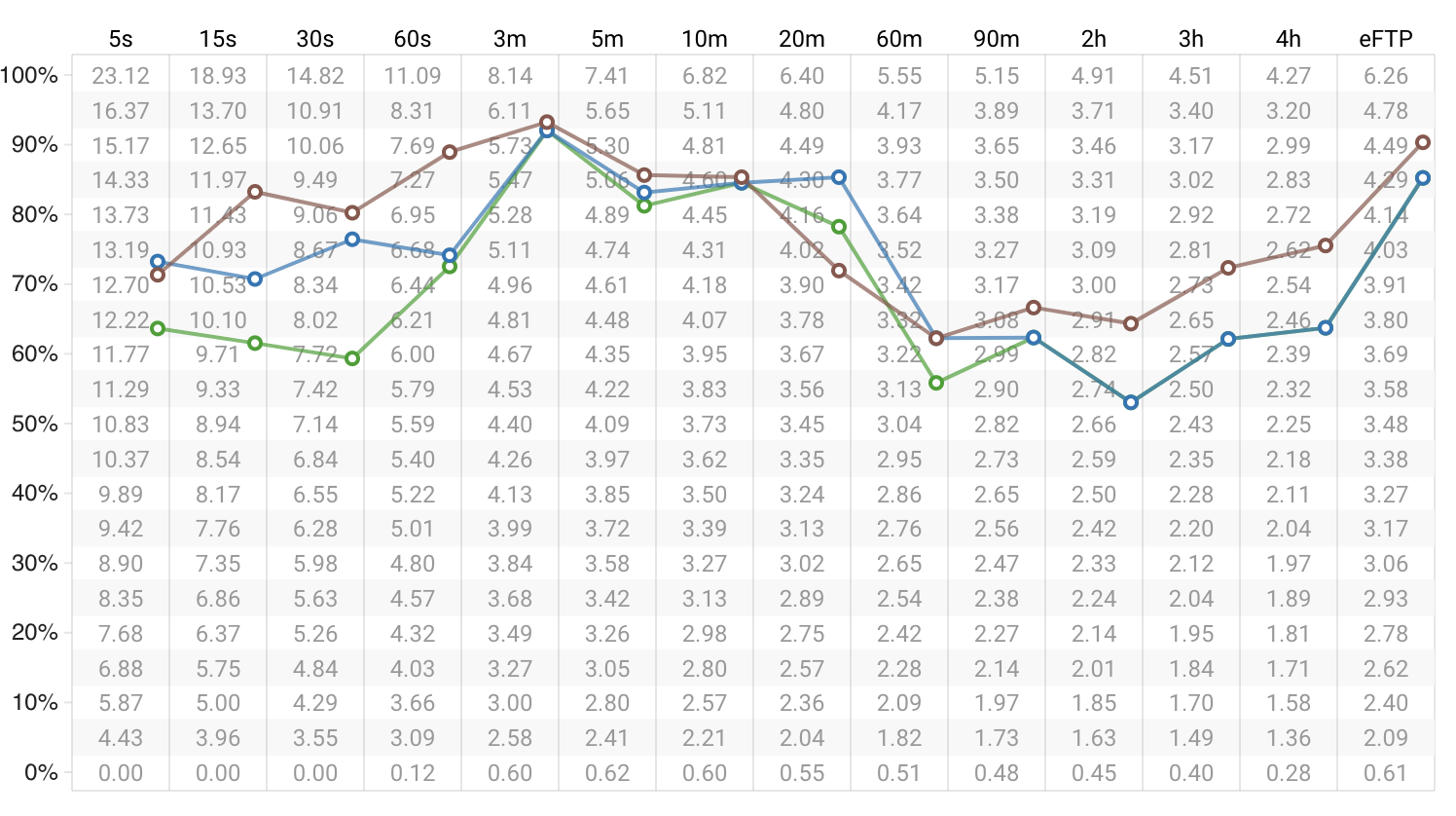

Diese Vergleichstabelle ist schon irgendwie interessant. Ich frage mich allerdings, was ich wirklich daraus lesen kann. Hier meine Werte von 2021 in braun, 2022 in blau, letzte 6 Wochen in grün im Vergleich zu 16170 anderen Leuten (Männer jeden Alters).
Wenn man die Tabelle für bare Münze nähme, würde das heissen: ich bin relativ stark über ein paar Minuten, jedenfalls im Vergleich zu kürzeren Sprints und langer Ausdauer.
Allerdings: Die Tabelle zeigt nur, was ich gemessen habe. Da steckt nicht überall ein Sprint hinter. Und das Gleiche gilt natürlich für die Vergleichsgruppe. Da stecken so viele Störfaktoren drin, dass mir nicht klar ist, ob man etwas damit anfangen kann.
yup
Genau. Es ist eine statistische Auswertung aller Deiner (hochgeladenen) Fahrten sowie der vieler anderer (>16000) Nutzer …
In dem Sinne was Du in dem jeweiligen Zeitraum tatsächlich geleistet hast;-) Was willst Du denn sonst auswerten?

..interessanter finde ich da, wie die Tabelle z.B. (rote Linie) aus einer 20-Min-Bestleistung von 4, eine eFTP von 4,3 ermittelt. Okay, weil die Kurzleistungen höher sind.. aber halte das für sehr vage. 🧐
ok... Kommt darauf an was @Paterson eingestellt hatte, aber wahrscheinlich ist es die 3-Parameter eFTP Berechnung nach Morton: https://www.tandfonline.com/doi/abs/10.1080/00140139608964484
Ist wohl das gleiche Problem wie FTP aus ramp tests, etc...
Bei mir passen diese eFTPs sehr gut. Und sie sind immer aus kürzeren Leistungen als 20 min, in letzter Zeit aus TR ramp tests...
Und wenn ich dann sehe, dass ich im Rennen letzten Sonntag die erste Stunde mit AP = FTP (NP > FTP) gefahren bin und danach auch noch weiter gekommen bin, inkl. "Anstiege" an/über FTP – dann ist die FTP aus dem ramp test wohl nicht so schlecht;-)
