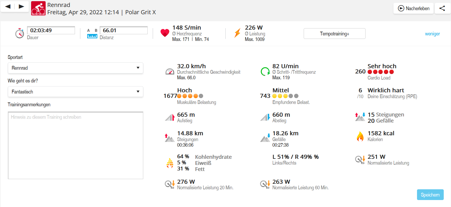

Da ich neuerdings Pedale mit Leistungsmessung (Favero Assioma Duo) habe und schon länger nen Indoortrainer (Elite Direto XR) hab ich nun einen besseren Vergleich, letzten Freitag mal fast all-in gegangen auf ner Tour draussen (sofern es halt auch der Verkehr erlaubt hat) und folgendes bekommen. FTP aufm Trainer vom Rampentest in Zwift im Februar sind 280W (40 Jahre alt, 73kg):
Würde ich nun Rennen fahren würde ich die 280W sicher packen. Aber solo mittags rumeiern ist halt doch noch was anderes :D
