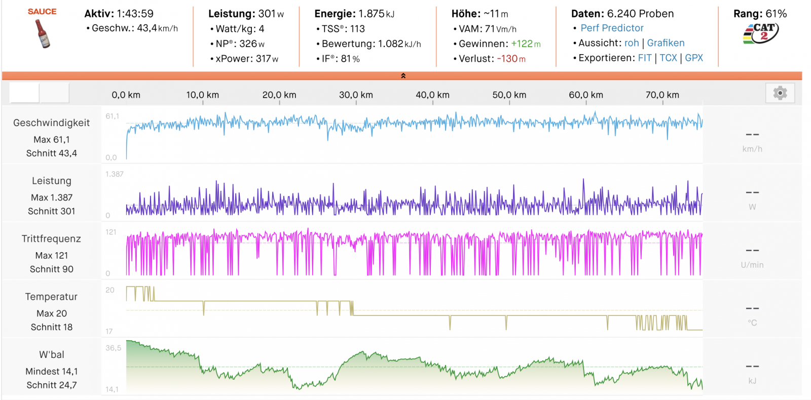

Hier sind die Strava Daten von MvdP vom gestrigen nach-Tour Kriterium in Boxmeer – hat er wohl gewonnen(?).
Aber wirklich mit diesen Leistungsdaten – NP = 326 W, lt. Sauce cat2?
Oder sind die ”manipuliert“? Seine FTP-Angabe auf Strava ist 400 W…
Meine Masters-Rennen sind zwar kürzer, aber da habe ich teils eine höhere NP:-o
Ist auch auf Strava markiert, k.A. warum…
