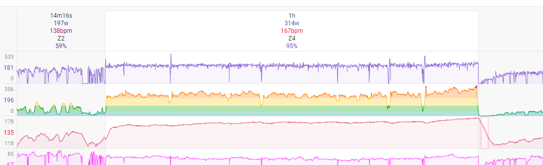

Sagt mal.. gibt es eigentlich sowas wie "normalized Power pro Intervall", bzw. habe ich das noch nicht gefunden?
Mir geht's drum, bei längeren Sachen, wie gestern ner flotten Stunde, quasi zu glätten oder rauszurechnen, wo die Wattzahl wäre, wenn ich keine Kreuzungen oder Wendepunkte gehabt hätte. Lies sich gestern nicht vermeiden. Danach hat man ja jedesmal 2-3 Watt weniger im Rundenschnitt, die man dann wieder "aufholen" muss, bzw. gern wüsste, wo die Wattzahl eigentlich läge; denn einen wirklichen Erholungsvorteil hat man ja auch nicht. Man könnte jetzt die ganze Aktivität zuschneiden, aber vielleicht gibt es das ja einfacher.
Ansonsten, zum Thema des Threads, war eine quasi 95%-FTP-Rückversicherung im Praxis-Test, lief gut, am Ende war noch Luft nach oben..
