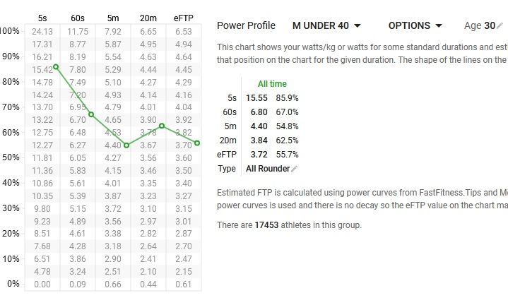

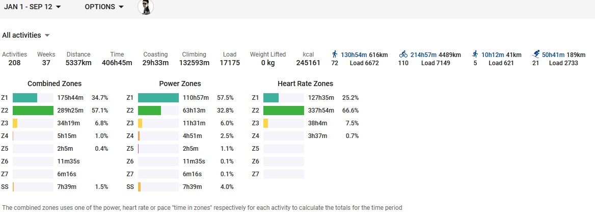

Hallo, im Anhang seht ihr mein Training im Jahr 2022. Bis Mai bin ich zu 95 % Skitouren gegangen, seitdem ca. 95 % der Zeit des Trainings Rennrad. FTP aktuell ca. 252W / 3,7 W/KG.(Erst seit letztem Sommer Leistungsmesser, aber durch Zeiten am Berg kann ich sagen das die Leistung die letzten 3 Jahre ziemlich gleichbleibend war.) Ich fahre keine Rennen, würde nur gern z.B. mein Grundlagentempo von 650hm/Stunde berghoch auf 800 erhöhen um viele Tage in Folge Touren mit 4-5 Stunden locker fahren zu können. Welche Trainingseinheiten könnt ihr für eine Leistungsverbesserung empfehlen ?
