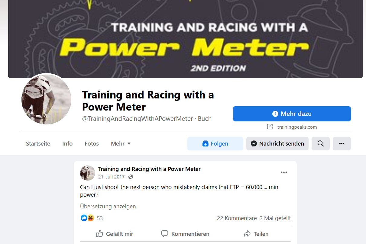

Von Coggan höchst persönlich. Er definiert es übrigens zwischen 40 und 70 Minuten.
Lohnt es sich darüber zu streiten . Gibt auch 60min Zitate von ihm. Bei 60 min kann genug an Tagesform etc sein. Und bis auf 2-3 pm im Forum gehen eh alle falsch :-)
