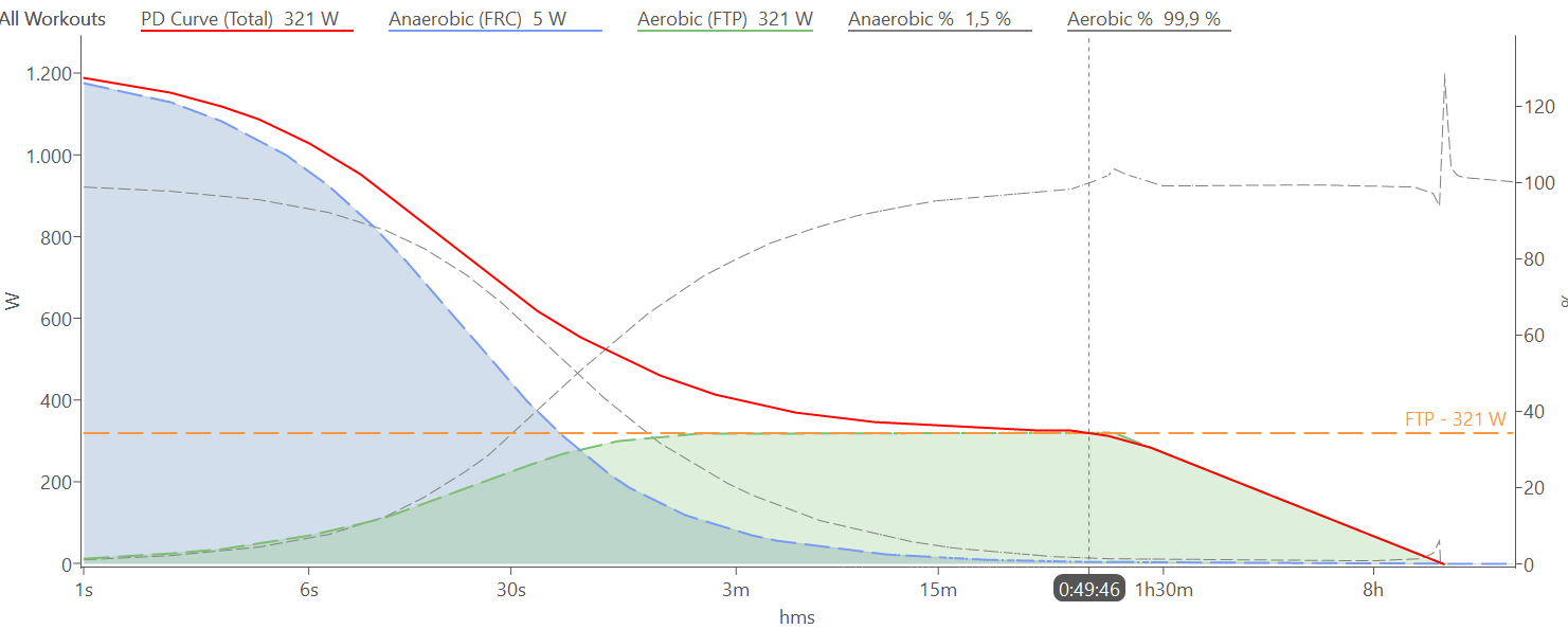

Ich habe hier mal Werte die die Pd Kurve zeigen. Es ist völlig unnötig sich auf einen Wert von 60 Minuten zu versteifen wenn man die Werte davor abtestet. Die Kurve wird auch über Daten dahinter gestützt, so fern man Allouts fährt. Das ergibt sich über die Funktion / Form der Kurve. Es ist ein Missverständnis, einzelne Zeitpunkte hinter dem Maximum nach 20 Min überzugewichten. Das ergibt sich aus der Funktion, vorausgesetzt man hat genügend aktuelle Daten.

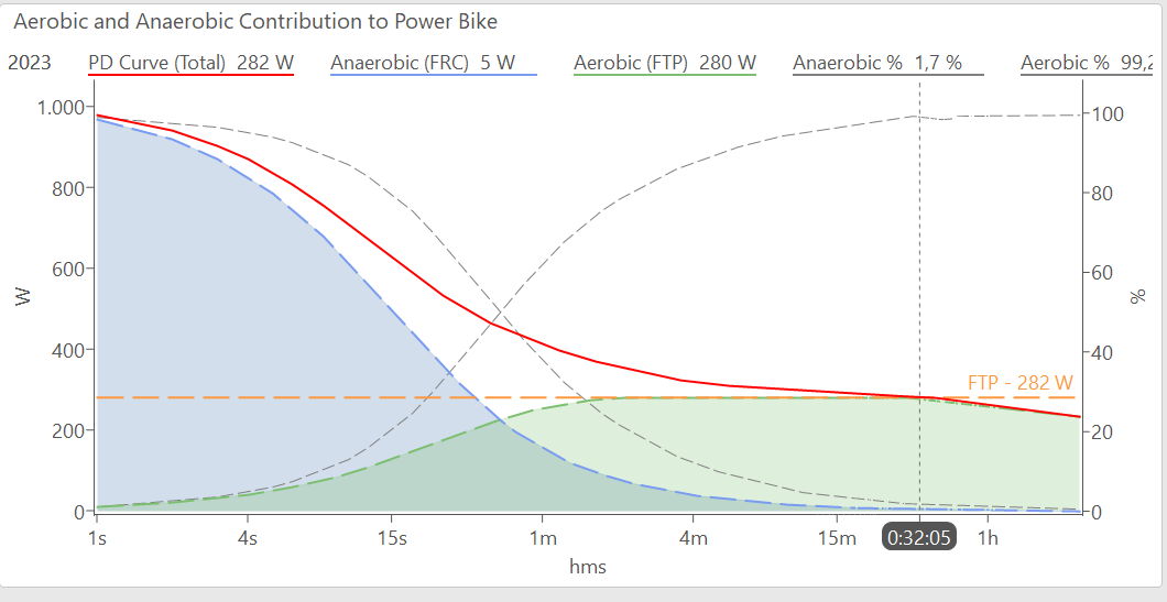

Hier eine aktuelle Kurve mit weniger Messungen aus diesem Jahr und praktisch nur Indoorwettkämpfen ohne FTP Tests. Aus dem Modell geht hervor, das bei ca. 32 Minuten die FTP Werte gleich der MMP sind. Ich nehme an, das man die FTP jetzt mit wenigen Tests im bereich von 20-25 Minuten sehr hochpushen könnte. Das wär aer nicht gut für den Klassenerhalt.

Wobei die beiden gezeigten Kurven ein denkbar schlechtes Beispiel sind, da scheinbar überhaupt nie länger als 30-35 Minuten richtig belastet wurde. Danach fällt die so stark ab, dass sich nichts weiter folgern lässt. Zumindest nichts, was korrekt wäre.
Zeig doch repäsentative Kurven. Möchte sehen, wie die nach 3h aussehen. Insbesondere weil du ja in den Alpen und Rennen perse nie 8h lang kontinuierlich fährst. Musst Dir wirklich mal die den Grafiken hinterlegten Funktionen und die daraus ermittelten Kurven mal anschauen und den typischen Kurvenverlauf betrachten. Das würde helfen.

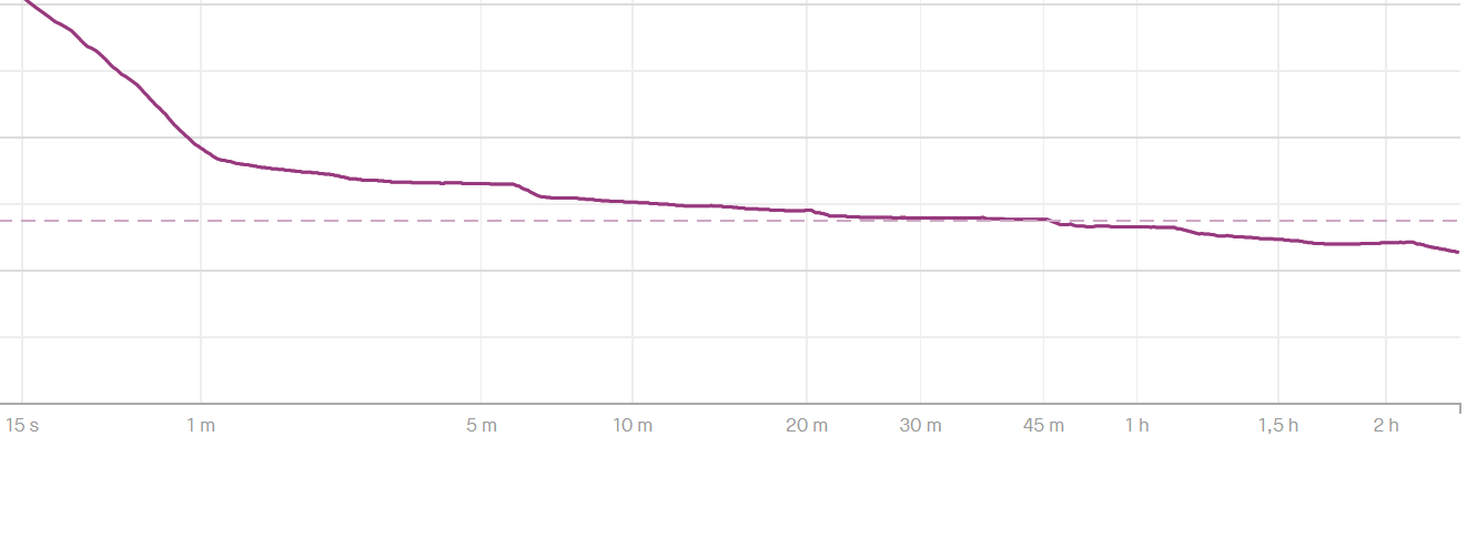

Hier ist mal die Kurve über 4000 Trainingseinheiten gelegt. Bei 3 Minuten ist der anaerobe Anteil schon merklich reduziert. Bei 40 bis 50 Minuten tut sich nichts mehr. (Deshalb funktioniert ja wahrscheinlich auch Monod Scherer mit kurzen Daten ganz gut. Man könnte da für Testzwecke immer bis 60 Minuten weiterfahren. Die Information lohnt aber nicht der vielen Seiten Diskussion hier. Der Drops ist eh früher gelutscht.
Lange Leistungen brechen oft schon vor der 90 Minuten Marke ein. Bei mir waren die langen Belastungen in der Höhe auch immer durch Leistungseinbruch wegen Hitze oder Höhe beeinflußt und sind deshalb gar nicht so gut, wie man denken könnte. Holland bis 3h müsste da bei Dir den besten Datensatz liefern weil es keine Abfahrten gibt:)
Aber klar, wäre interessant echte Marathoner mal mit ihrer Kurve zu betrachten. Kannst ja Deine Grafik zeigen. Tendenziell müsste der FTP Punkt in diesen Kurven ja etwas später liegen. Wäre interessant.
