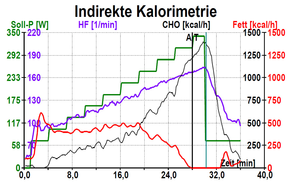

Hier noch mal eine aus dem Internet gemopste plausible Spiro, rot sieht man die Fettverbrennung. Erst fast bei Abbruchsleistung ist sie auf 0. Also der Punkt, an dem einem die Augen aus dem Kopf treten. Bei keinem Menschen, sei er auch noch so untrainiert, ist das bei 80% FTP der Fall. Wie gesagt, das schließt sich einfach alles gegenseitig aus. Die Daten sind falsch, m.E. sogar aus allen Tests.

Genau um das geht es mir ja: sind die Daten plausibel und wenn ja, wie verbessere ich es.
Wie kommst du denn zur Annahme, dass sie falsch sind? Wo steht denn geschrieben, dass die Fettkurve erst bei fast Abbruchleistung auf 0 sein darf?

Kurzum: Du glaubst den Ergebnissen der Spiro. Das ist völlig Ok. Aber Du kannst dann keine Tips erwarten, weil man auf diese Spiro Ergebnisse einfach keine sinnvolle Hilfe anbieten kann.

Kurzum: ich find meine Ergebnisse "komisch" und wollte Euer Schwarmwissen nutzen um herauszufinden wie sich die Ergebnisse erklären lassen. Die meisten sagen nun, dass die Werte komplett falsch sind, d.h. falsch gemessen. Ich wollte jetzt einfach nur wissen, wieso die falsch sein sollen. Bisher kam nur "kann nicht sein".
Ich habe es anfangs konkret erklärt, wieviel Energie man woraus gewinnen kann, wann sie endet, und auch anhand des Beispiels mit dem Auto, es ist einfach Rechnerei, Plausibilität, das manches sein kann, und manches nicht.

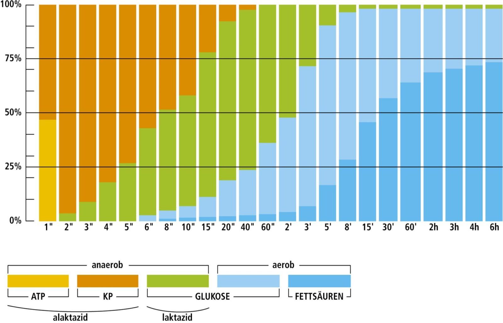

Die Energiebereitstellung via Fett beginnt bereits relativ früh und ist die beständigste und vorallem effizienteste die der Körper zu bieten hat, jedoch ist die Energiegewinnung aufwändig und langsam.
Deswegen ist aber auch eine ausreichende Ernährung äusserst wichtig, damit deine Speicher immer vorzu wieder mit Energie versorgt werden.
Wie die Energie bereitgestellt wird (quelle Enginecheck.ch, basierend auf Text von Hegner, Jost (2012), Training fundiert erklärt: Handbuch der Trainingslehre, 5. Aufl., Bundesamt für Sport BASPO: INGOLDVerlag)
