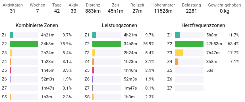

Nach drei Monaten mit drei erstmals richtig strukturierten Blöcken auch mal ein kleines Zwischenfazit:
Start im Oktober nach zwei relativ ruhigen Monaten mit 4h/Woche:
FTP ~300 bei 77 KG (knapp 3,9 W/KG)
Drei Blöcke (3 Wochen Belastung, eine Ruhewoche) mit 10h avg später:
FTP ~330 bei 73 KG (4,5 W/KG)
CP5 412 (Zwiftrennen)
CP20 346 (ITT Zwift)
CP45 332 (ITT Zwift)
Lief in Summe mega, bin nicht krank geworden und konnte auch zweimal die ZRL durchziehen. Der Gewichtsverlust hat auch langsam und stetig funktioniert, ohne zu sehr an die Muskeln zu gehen.
Struktur i.W. polarisiert, Zwiftrennen + einmal VO2max pro Woche, Rest Grundlage. Steigerung pro Woche um ca. 30 TSS, Ruhewoche ca. 60% TSS der letzten Belastungswoche.
Danke an der Stelle auch an die Forenteilnehmer für den vielen Content, habe hier im letzten Jahr extrem viel gelernt.
Weitere Ziele: einfach in dem Stil weitertraineren, paar Radmarathons im Sommer und vielleicht mal die Tour Transalp angehen, das wäre ne coole Challenge. Dazu den ersten Volkstriathlon mit ein paar Kollegen.

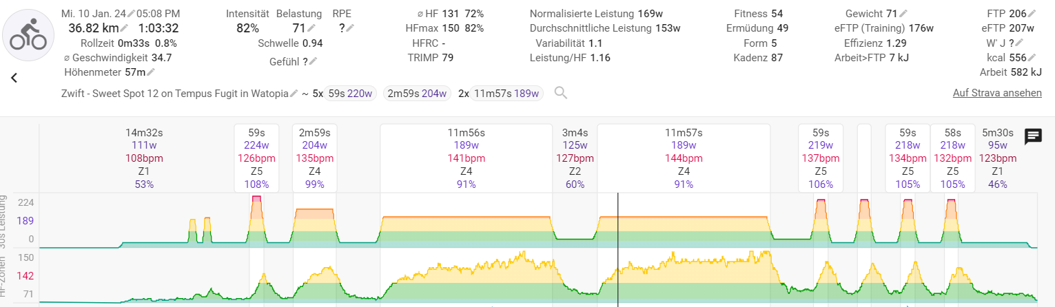

Über eine persönliche Einschätzung des RAD-RACE Plans deinerseits würde ich mich freuen.
Ich habe im November den FTP Booster gemacht und bin danach auch auf den Plan von RAD-RACE gegangen.
Seit November hatte ich (bis auf die Weihnachtswoche, da waren es nur 4) 5-7 Trainingstage die Woche mit 6-10 h.
Eigentlich steht für heute Abend der FTP Test auf dem Programm, den ich allerdings auf das Wochenende verschieben werde um halbwegs ausgeruht (der Alltag..) antreten zu können.
Das RAD-RACE Training hat mich bisher an den intensiven Tagen an meine Grenzen herangeführt. An einigen Tagen waren die letzten Intervalle durchaus eine Sache des Willens (Ok vielleich auch teilweise durch gewürgt mit abfallender der Trittfrequenz). Den BIAS zu senken konnte ich aber nahezu immer vermeiden.
Die LIT-Tage habe ich teilweise leicht ausgedehnt.
Mein kaum vorhandenes Körpergefühl sagt mir, keine erhebliche Leistungssteigerung voraus. Die 4x4 und ähnliche Einheiten bei 110% lassen mich daran zweifeln diese Leistung über 20 Minuten treten zu können.
Der RAD-RACE Plan sieht normalerweise eine Wiederholung der letzten 6 Wochen mit der dann (hoffentlich) erhöhten FTP vor.
Nach 10 Wochen VO2MAX orientierten Trainingsplänen tendiere ich aber dazu den Trainingsplan zu wechseln und dem Build me up noch einmal eine Chance zu geben.
Wie seht ihr das?
Zur Orientierung:
47 Jahre, männlich
ca. 2,9 W/kg
um die 71 kg
Ziel:
Bei den Gruppenausfahrten in der schnelleren Gruppe mitfahren ;-)
Beim 3 LänderGiro keinen Druck durch die Zeitlimits versprüren...

Habe den Plan überflogen und in Deinen Schilderungen zwei Punkte fett markiert, die ins Auge fallen. Mein Eindruck: Die HIIT-Einheiten machen einen durchdachten Eindruck, aber der Gesamtumfang ist sehr gering und LIT-Einheiten von z.B. 1:10 sehr kurz, auch wenn sie mit irgendwelchen ergänzenden Elementen garniert werden. Wenn ein gewisses Leistungsniveau bereits erreicht ist, sind LIT-Einheiten von 1-1-5h Dauer nicht mehr als aktive Regeneration. Bei einem doch sehr geringen 6-10h Gesamtumfang macht es wenig Sinn, Trainingszeit mit LIT-Einheiten so kurzer Dauer zu verschwenden.
Außerdem schreibst Du noch, dass Du 10 Wochen VO2max-orientiert trainierst. Auch das ist mEn problematisch. Es ist gut in der Literatur dokumentiert, dass durch Intervalltraining generierte Zuwächse bei der VO2max bei besserem Trainingszustand immer geringer werden (mehr dazu hier ) . Darüber hinaus wird schon länger immer wieder die Hypothese geäußert, dass sich nach einigen Wochen VO2max-orientierten Training ein Plateau einstellt. Systematisch erforscht ist das zwar nicht, aber zum Beispiel hat Ronnestad schon vor ~10 Jahren gezeigt, dass Blocktraining mit HIIT (=> 1 Woche 4 HIIT-Einheiten, folgende Wochen nur eine 1) höhere Leistungszuwächse generieren kann als eine gleichmäßige Verteilung von HIIT über mehrere Wochen ( d.h. alle Wochen mit 2 HIIT-EInheiten) (siehe hier) Seiler hat gezeigt, dass eine HIIT-Programm mit längeren Intervalldauern von 8 min. - und damit zwingend verbundener Reduzierung der Intensität - zu höheren Leistungszuwächsen führt, als typische 4*4 min. HIIT (siehe hier ).
Bei einem Anfänger führt der Trainingsplan sicher zu Leistungszuwächsen, auf längere Sicht sind - nicht zuletzt mit Blick auf Deine Ziele aber dringend Anpassungen erforderlich. Der Rad Race-Plan reicht sicher nicht aus, um damit gut über den 3LG zu kommen.
Vor dem Hintergrund sind meine Empfehlungen.
1. Gesamt-Umfang steigern
2. Kurze LIT-Einheiten nur noch zur aktiven Regeneration einsetzen und ansonsten durch Sweetspot ersetzen
3. LIT-EInheiten verlängeren, d.h. auch mal 3-4h fahren
4. Die Dauer von VO2max-orientierten Phasen auf 6 Wochen begrenzen und phasenweise bei den HIIT-Einheiten VO2max-orientierte Einheiten durch längere schwellennahe (Threshold- und Sweetspot) Intervalle (2*15, 2*20 etc.) ersetzen.
