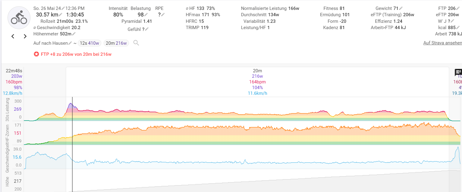

Hier ein Beispiel von gestern:
Verpflegung:
140g Malto, 4 Riegel a 40gkh, eine Zuckerwatte, eine Tüte Erdbeergummibärchen 1(<- wir stoppten auf einem Volksfest zum Flaschenauffüllen
