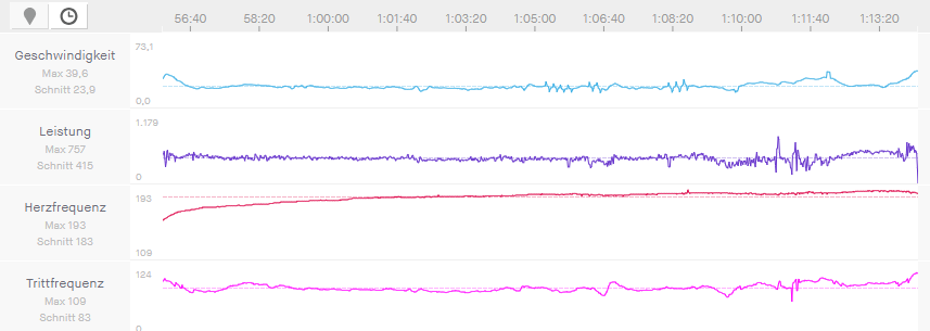

Nach einem Test, was ich so über 2h fahren kann am Montag, einer eher flotten 2,5h Stunde am Mittwoch und einer 5h Gruppenausfahrt (eher locker mit ein paar Anstiegen die flott gefahren werden) stand heute "eigentlich" nur der Einbau neuer Bremsbeläge an. Wenn man sie einbaut..kann man auch gleich einbremsen.
Dafür ist ne kleine Abfahrt ja ganz nett. Sonderlich viel Elan hatte ich nicht, dafür waren müde Beine am Start.
Aber ich drücke mich ja schon länger vor einem Test am Haus-Hügel.
Wie schon mal erwähnt..Pacing kann ich...nicht.
Raus kamen 20Min@215 Watt => icu meint dazu FTP 206 Watt, exakt der Wert der im Winter bei einem Zwift Test rauskam. So direkt eigentlich enttäuschend, dass sich seitdem nichts getan hat. Andererseits bin ich das Segment (3,8km, 300hm) 1,5 Min schneller gefahren als im September des letzten Jahres. Mit besserem Pacing, etwas mehr Motivation und etwas ausgeruhter... Ja, ich rede mir das gerade schön. Die 900er Steigrate ist jetzt auch nicht so verkehrt für mich.
Ich sehe das so wie du – dass du aus vollem Training heraus die selbe Power erbringen kannst wie bei einem Test im Winter, ist definitiv ein gutes Zeichen. Lass uns das doch als Indiz für einen Leistungszuwachs bewerten. Der AW hat absolut recht – man muss Dinge, die man können möchte, regelmäßig tun. Da ist es nicht verkehrt, auch mal müde seinen Hausberg so gut es eben geht hochzupowern, damit der ausgeruhte Test dann in Zukunft nicht am Pacing scheitert... 👍

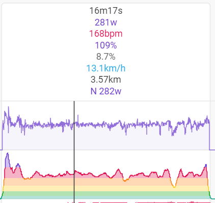

Am Wochenende vor dem ersten Höhepunkt nächsten Samstag (Gravel World Series Blavand) nochmal einen Test gefahren. Leider war der Hügel nach 18 Minuten rum - die fehlenden 2 Minuten im flachen Teil der Abfahrt noch nachzuholen war keine Motivation mehr da 😅. Das ganze bei 83 KG
