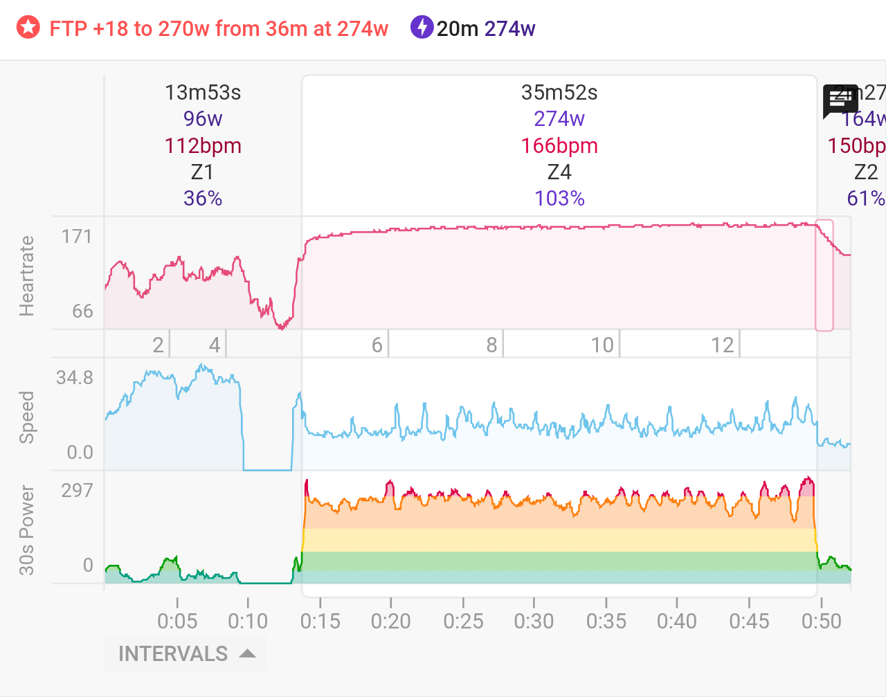

Ab und zu packts einen, auch wenn Garmin einen am Ende praktisch beleidigt :D
Damit von 262 auf 270W und 4.07W/kg (Alter 39)
gesteigert.
Gott hasst man währenddessen solche Efforts. Gerade nach über 30min will man nur noch, dass es endet...
