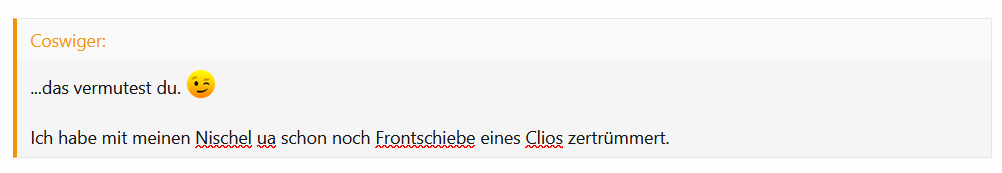

Nein, da war ich nicht langsamer! Gegen die Frontscheibe bin ich ungebremst "eingeschlagen". Also mit etwa 35-37 km/h habsch die Scheibe zertrümmert.
Nochmal, die Frage: Zweifelst Du meine Aussagen an? 🤨
Gebremst habe ich beim zweiten VKU. Da konnte ich noch bremsen weil die frontal auf mich zu fuhr.
@big-foot
Ne Frontscheibe zertrümmert man nicht so einfach! Ich bin da ungebremst rein!
Habe ne große Narbe davon in Nähe der Halsschlagader und mein linkes Ohr wurde halb eingerissen und danach wieder angenäht. Falls Du es immer noch nicht glaubst, @fassa kennt meine optischen "Unfallandenken".

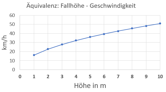

Das Diagramm ist von mir, die Physik, die dahinter steht, findest überall im Internet.
Überall gilt der Energieerhaltungsstz, das heißt, die kinetische Energie (Geschwindigkeit) wird zum Beispiel in potenzielle Energie (Höhe) umgewandelt oder umgekehrt.
So werden zum Beispiel Helme getestet, z.B.
https://www.autobild.de/artikel/motorradhelm-crashtest-norm-2206-16139865.html
Unser Gehirn ist nur sehr begrenzt in der Lage , negative Beschleunigung auszuhalten, deswegen sollte man sich das mit der Höhe immer verdeutlichen.

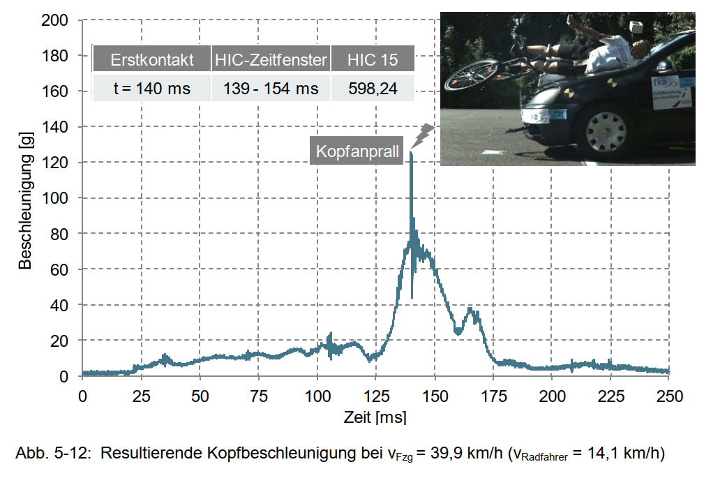

Experten können so etwas simulieren und in zahlreichen Versuchen nachstellen, z.B. hier Radfahrer kommt von der Seite mit 14 km/h und fliegt über die Motorhaube eines mit 40 km/h fahrenden Kfz und schlägt auf die Frontscheibe auf:
Ergebnisse:
Das obige kann man überleben, das hier unten höchstwahrscheinlich nicht:

Du musst das halt auch zu Ende denken, ein Motorradfahrer der bei 100 km/h abfliegt, besitzt zu diesem Zeitpunkt die gleiche Energie, als wenn er aus 38 Metern Höhe springen würde.
Was ist der Unterschied beim Aufprall?
Der Motorradfahrer stürzt und rutscht über eine Ebene ab und baut permanent Energie ab, die in Reibungswärme umgewandelt wird (Spezialanzug), bis er allmählich zum Stehen kommt.
Fällst Du vom Rad und rutscht Du in die Pampa ohne Hindernis, verlierst Du Hautoberfläche, kannst aber glimpflich davon kommen.
Ein Einschlag in ein Auto ist dagegen was völlig anderes, in Millisekunden wird der Kopf und damit das Gehirn gebremst, z.B. 1.700 g bedeutet das 1700-fache der Erdbeschleunigung.
Deswegen soll das Diagramm nur anschaulich verdeutlichen, welche Energie ab welcher Geschwindigkeit abgebaut werden muss.
