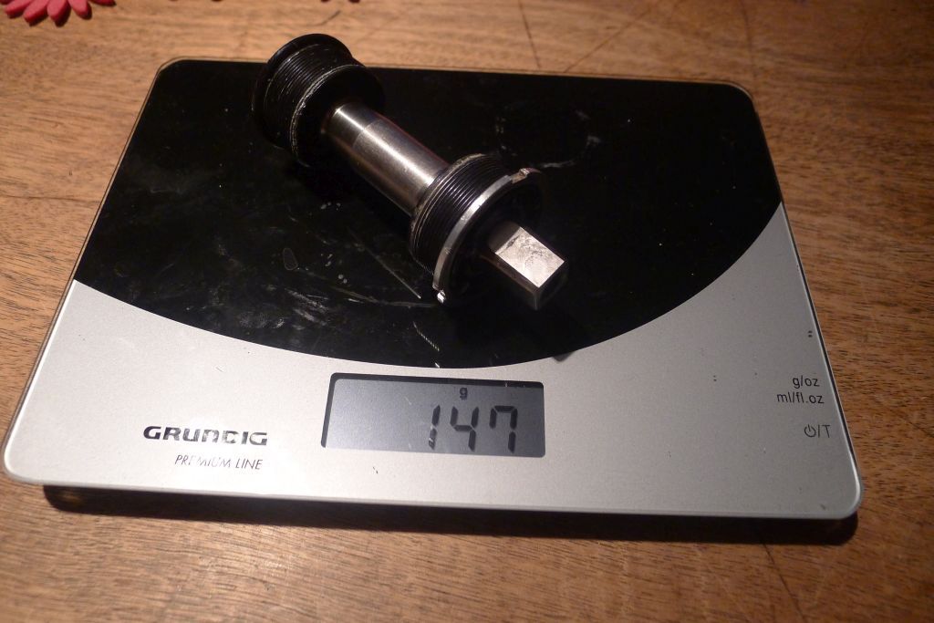

Tune Titaninnenlager in 110mm , gedichtete SKF Industrielager und BSA Alulagerschalen.
Falls wer tauschen mag , ich such noch was leichtes in 115mm und Ita Gewinde

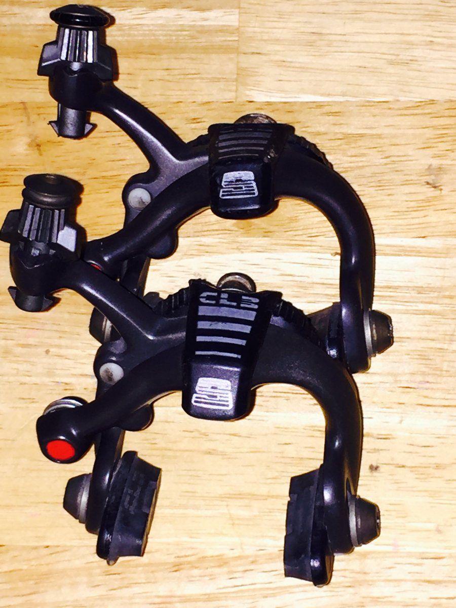

Kurze Frage: mir sind diese CLB`s in die Hände gefallen, auf der Waage stehen 208 Gramm. Haben die eine Modellbezeichnung ? Gibt es noch leichtere (ungetunte) CLB ?

114mm könnte ich evtl mit dienen ;) dein 110er brauche ich aber nicht.

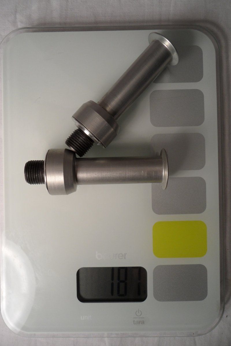

Ja, leichter sogar, aber das Heylight-Lager ist das gediegenere. State of the Art.
Stahlhohlwelle, da ist sonst noch niemand drauf gekommen.

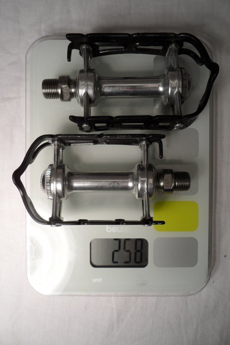

Campagnolo Super Record Pedale: Titan Achse, Alu Körper und Käfig fest vernietet, Staubkappe verchromter Kunststoff ~ 258gr.
