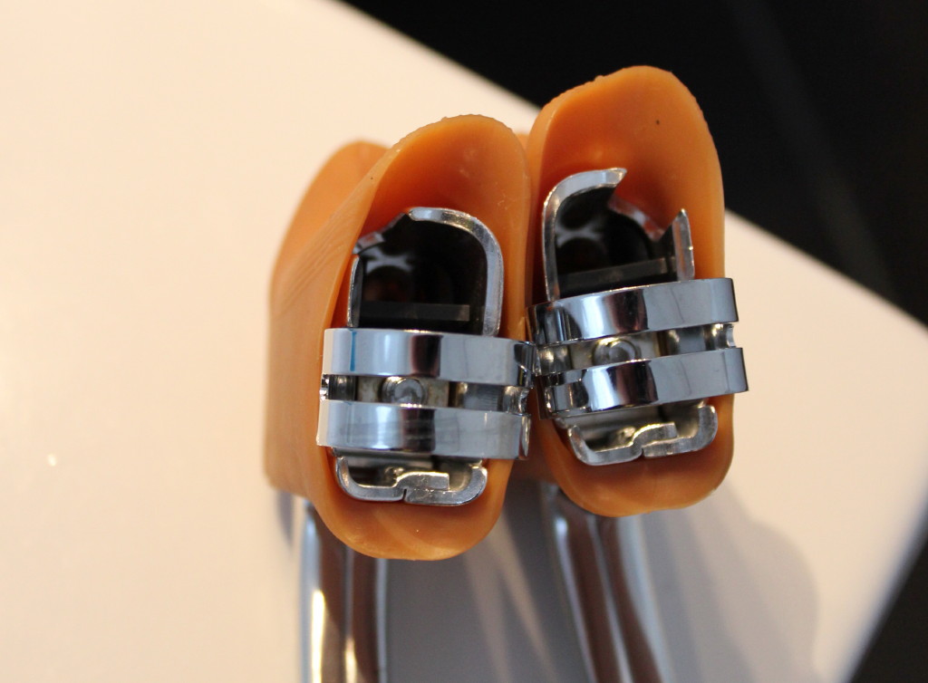

Ich hab' da auch gleich noch mal 'ne Frage:
Laut R- und L-Bezeichnung auf den Gummis sollen die Griffe genau so, wie auf den folgenden Fotos gezeigt, montiert werden. Ich meine aber, daß es doch eigentlich genau andersherum richtig wäre. Der Bremszug soll doch wohl eher innen am Lenker (bzw. am Oberlenker dann vorne) unter dem Lenkerband entlang laufen, oder? Wer weiß, womöglich wurden die Gummis vertauscht, was Bo's Annahme, daß die Gummis womöglich von 'ner DuraAce kommen, unterstützen würde...
Das sieht wirklich aus wie zwei rechte Gummis.
Wenn man sich die "Lippe" ansieht, die am Lenker/LB anliegensoll /anliegt, stimmt das wohl. Sieht man sich aber die "Gussnaht" an, könnte man schon auf links und rechts schliessen!?

Könnte es nicht auch sein, dass diese ja auch ein bisschen asymmetrische Verformung durch längere Lagerung auf einer Seite entstanden ist?
Also, zwei rechte sind's definitiv nicht, auf dem einen steht ja L, auf dem anderen R drauf. Mir geht's eher darum, ob die Gummis womöglich vertauscht wurden und wie die Hebel nun montiert werden. Lt. R-L-Beschriftung an den Gummis werden sie so montiert, wie ich sie abgelichtet habe:
Ich denke, die Aussparung im Bremsgriff-Körper (hier außen) ist für die Zughülle, d.h. bei dieser Montage laufen die Zughüllen nach Austritt aus dem Bremskörper an der Außenseite des Lenkers entlang.
Die Frage ist:
Läuft der Zug nach Austritt aus den Hebeln innen (meine Meinung) oder außen entlang (was meiner Meinung nach beim Greifen stört)?
Bei meinem Gent`s Racer Aero laufen die Züge innen vor dem Lenker.Die Griffkörper sowie die Griffe sind bis auf die Zugausschnitte identisch,also sollten wenn überhaupt die Gummis unterschiedlich sein.
Jein;), Lagerung auf der Seite liegend würde bestimmt nicht reichen.
Mein Tip: längere Lagerung schief ineinandergesteckt, nicht so ordentlich wie in diesem Posting von User beeus:

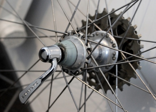

Weitere schöne Teile für mein Gentsracer sind gestern eingetroffen. Danke an izak.stern! Gab es eigentlich auch spezielle AX-Schnellspanner? Ich habe einfach mal die sehr schönen DuraAce-Spanner reingesteckt, die ich noch hatte:
Wie ist das nun, gab es spezielle AX-Schnellspanner? Es bleiben zwar sowieso die DuraAce dran, die ich noch hatte, würde mich aber trotzdem mal interessieren.

Ja, mal sehen, ob die dranbleiben. Danke für die Info zu den Schnellspannern. Hat jemand mal eine Idee als Bastellösung für den Gegenhalter im AX-Bremshebel?
