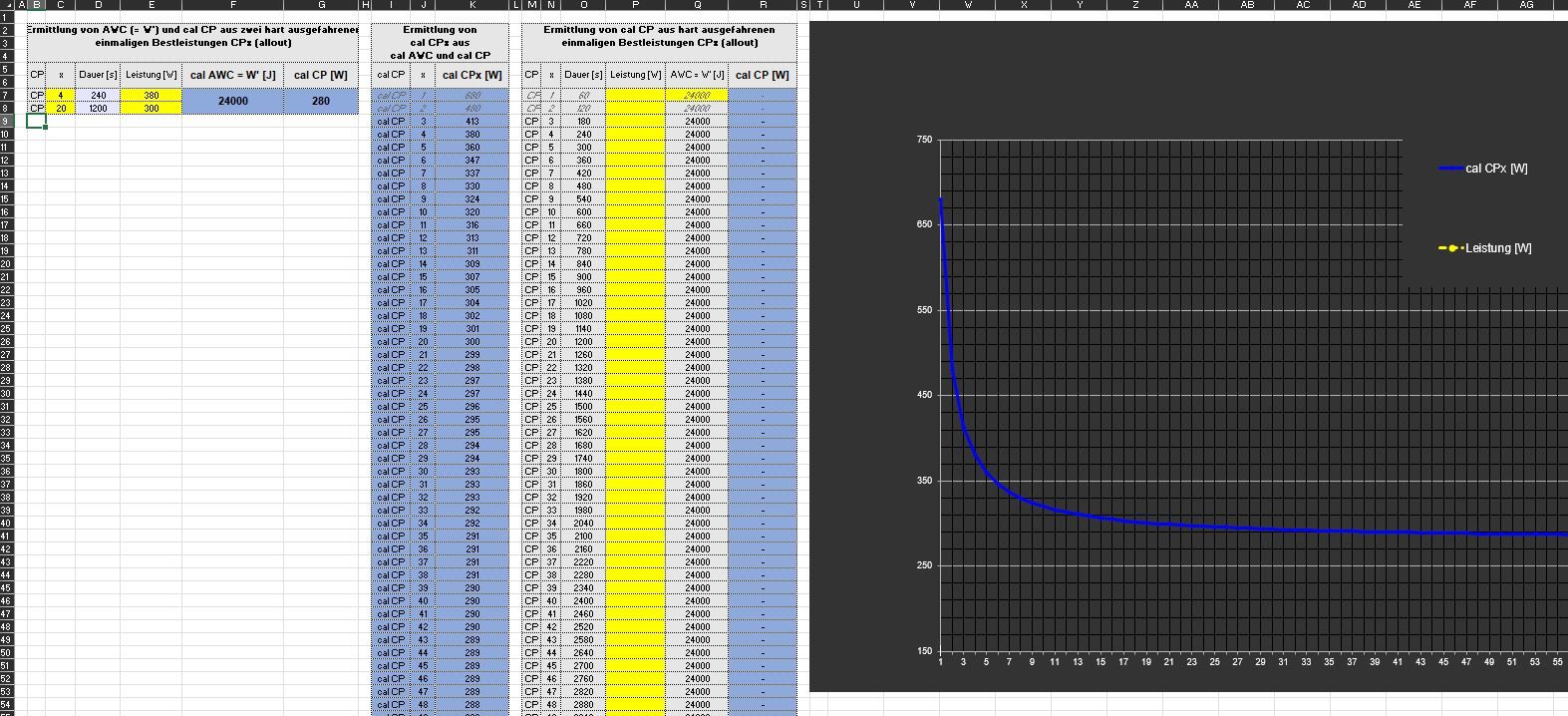

Die anaerobe Kapazität ist mWn nicht so einfach zu bestimmen. Gemacht wird wohl oft der Wingate Test, aber den bekommt man auch nicht so einfach sauber hin.
Aber selbst wenn man den Wert kann, was macht man dann damit?
Was genau ich damit anfangen kann hat sich mir noch nicht erschlossen.
Dachte nur, dass es ein "brauchbarer" Wert sein muss, da hier auch schon Excel-Tabellen (von @Mi67?) kursieren, in denen sowas berechnet werden kann...
Wenn man jederzeit wüsste wie die aktuelle Energie bereit gestellt wird und wie schnell sich die anaerobe Kapazität wieder auflädt, könnte man damit vielleicht sein Pacing steuern. Gibt glaub ich sogar Apps für den Garmin, die quasi eine Art Tankanzeige für W' darstellen.
Aber da man den Verbrauch nicht hinreichend genau beziffern kann und auch nicht weiß wieviel in Erholungsphasen nachfließt, kann das eigentlich nicht brauchbar funktionieren.
Ich nehme das gerne mal als Vergleich, wie ich mich nach einem Intervall so fühle und was Wˋ dazu sagt. Kommt jetzt nicht so ganz 100% hin, aber als Indikator finde ich es ganz brauchbar.

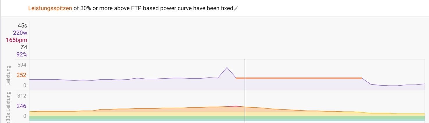

Wie kann ich denn die intervals-Korrektur korrigieren?
Die Spitze gehört da tatsächlich rein...
Muss die Prozentangabe nach oben korrigiert werden?

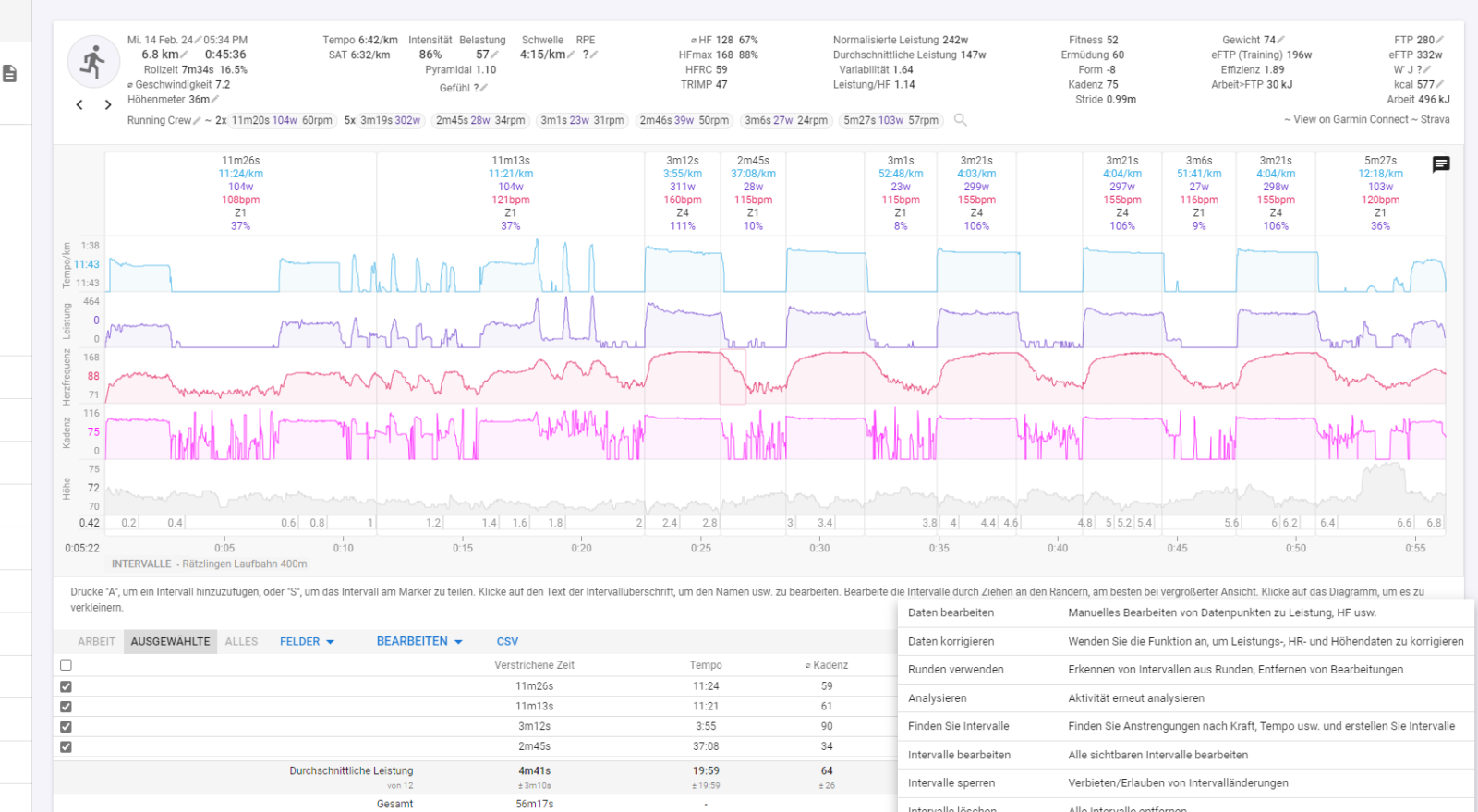

Hat jemand eine Idee, einen Tipp, warum Intervals die Zwift-Intervalle nicht richtig erkennt? Es sind immer ein paar Sekunden/Minuten "Verzug" drin. Hier z. B. startet der erste Intervall nach 2:12min, obwohl es direkt los geht. Total nervig immer alle Intervalle händisch korrigieren zu müssen, obwohl sie ja übertragen werden.
Den ersten Intervall einfach auf Start-Time 0:00 zu setzen funktioniert leider auch nicht. Wenn ich dann bspw. 30min Länge eintrage, macht die Software dann sowas wie 40:42min draus und überschreibt die Folgeintervalle. Spätestens danach muss man dann alles per Hand neu eintragen...
Werden deine Einheiten von Strava gesyncd?
Wenn du dort ne Privatsphäre Zone eingestellt hast, dann verschiebt sich das alles immer, da erst ab dem öffentlichen Teil gezählt wird. Ist auch so, wenn die Einheit auf Zwift gefahren wird.
Privatsphäre auf 0 stellen und die Intervalle werden ordentlich berechnet / angezeigt.
Einfach rechts unten auf „Aktionen“ und dann „Runden erkennen“
Ahhh, das wirds sein! Kann man in Intervals auch die Privatsphäre einstellen? Oder meinst du in Strava?
