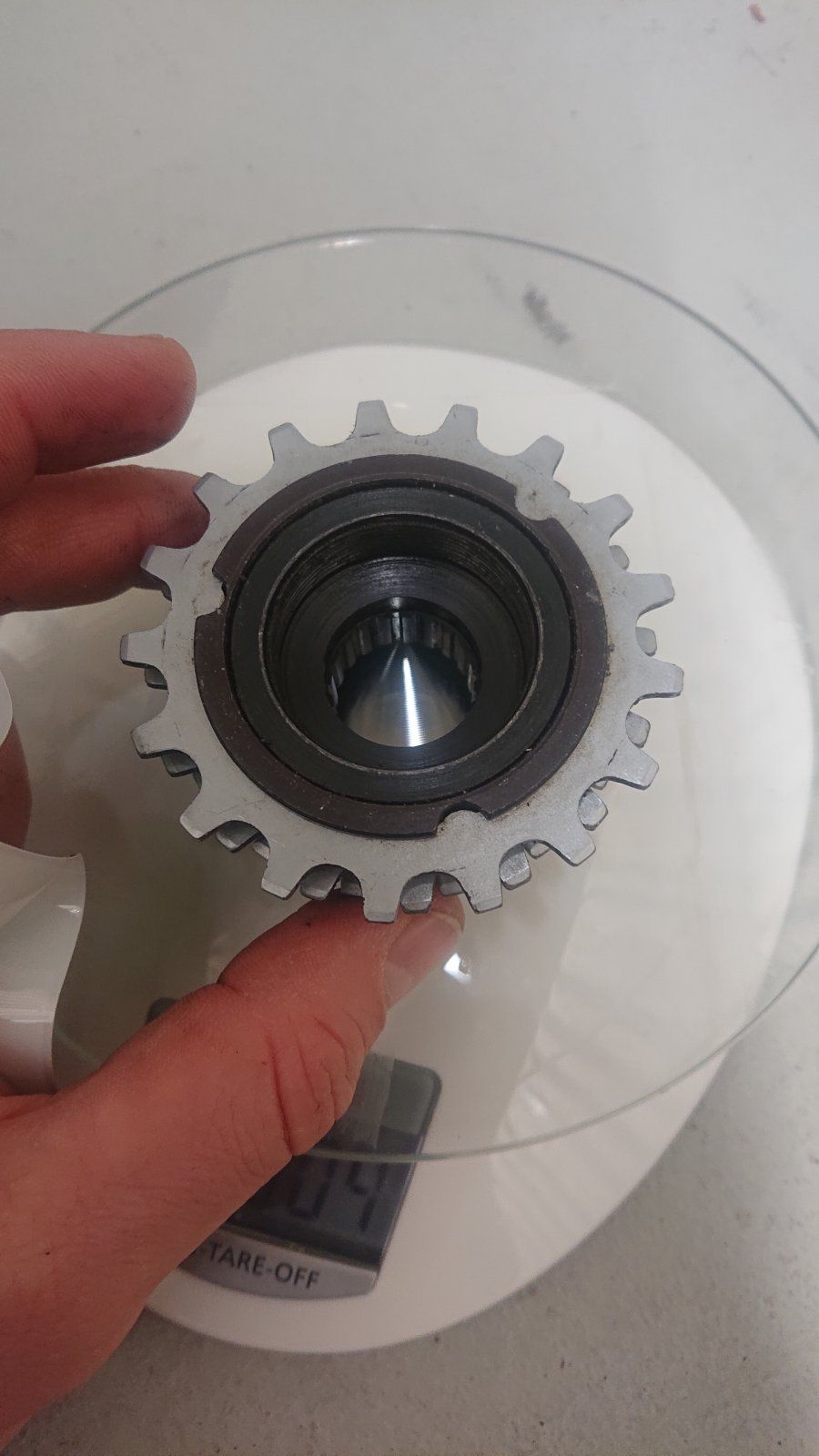

Darf ich mich hier kurz einklinken:
Regina CX Schraubkranz ohne irgendwelche Markierungen hinten.
Welches Gewinde ist das? Hab leider keine Lehre zum Überprüfen.

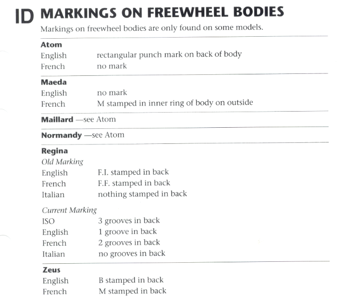

Wenn ich dem @faliero seine Aussagen richtig interpretiere, haben (Campagnolo-)Naben bei:
– italienischem Gewinde (35×24tpi) keine Kennzeichnung
– BSC-Gewinde eine umlaufende Rille
– M34,7×1-Gewinde 2 Rillen (frz.)
Bei Regina-Zahnkränzen soll das auch so sein, d.h. Deinen würde ich als mit ITA-Gewinde (35×24 tpi) ansehen.
Lies mal meinen ersten Beitrag auf der ersten Seite, da findest Du die Originalaussagen als Zitate aus dem Biete-Faden. Und Bilder.

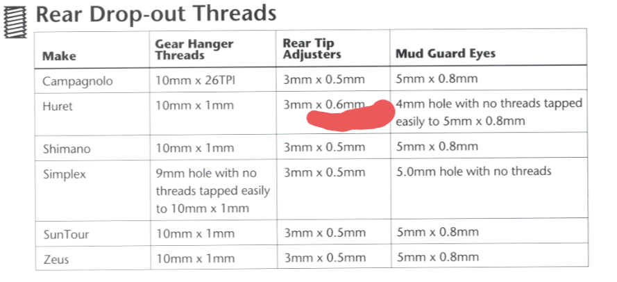

Hier mal die Schaltaugengewinde als Tabelle. Quelle ist der "Sutherlands" von '95.
Ihr hattet Recht, ist alles 10x1 außer Campa mit 10x26. Das gleiche Maß wie die Campa HR-Nabenachsen.
Ich werde im Sutherlands auch noch mal schauen, was ich zu den Schraubkranzgewinden finde. Kann aber evtl. ein paar Tage dauern ;-)
