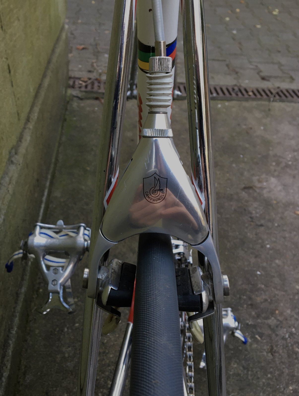

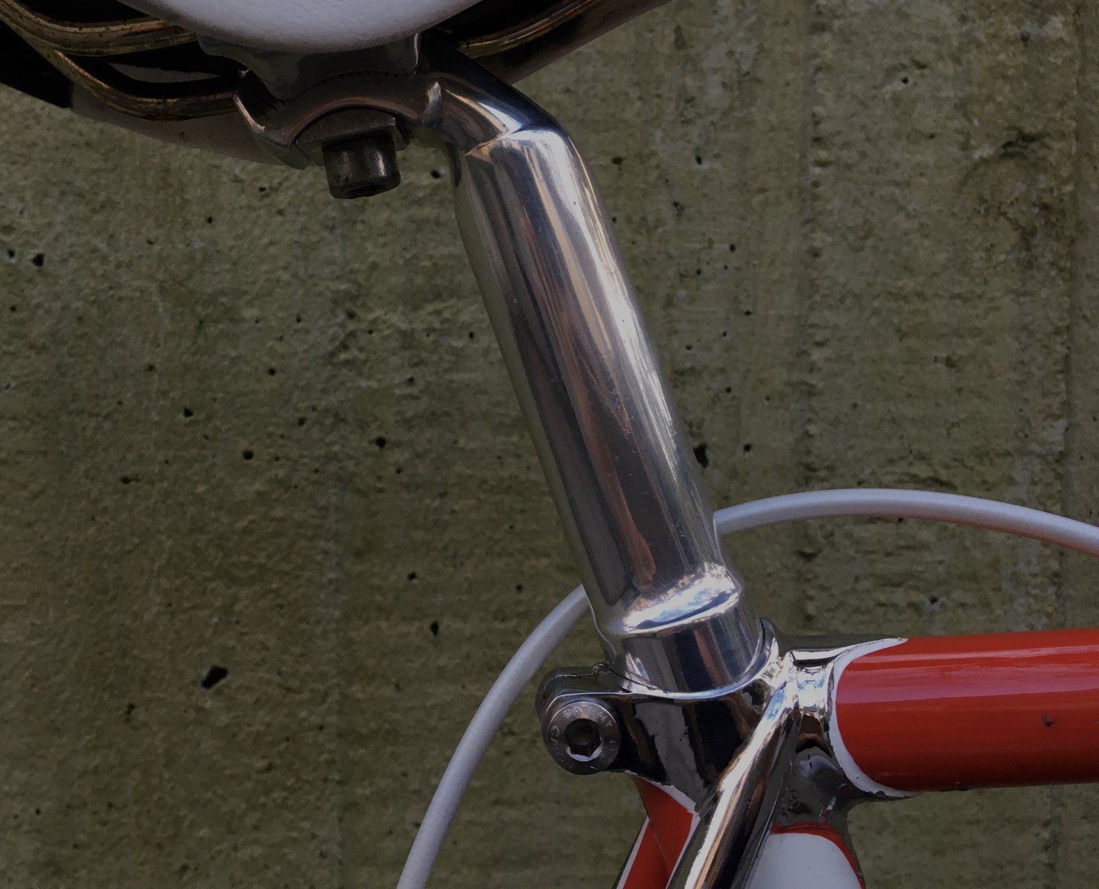

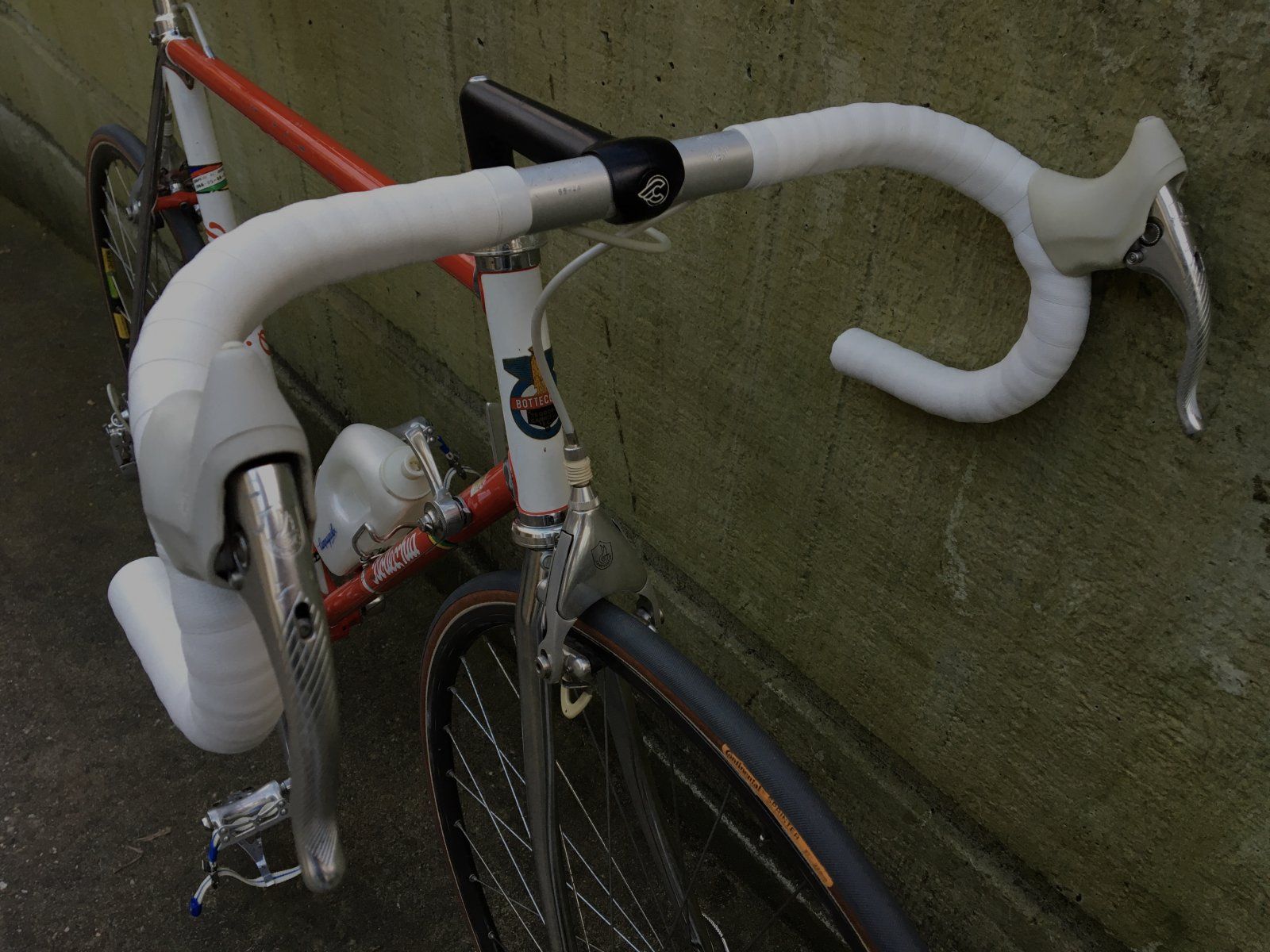

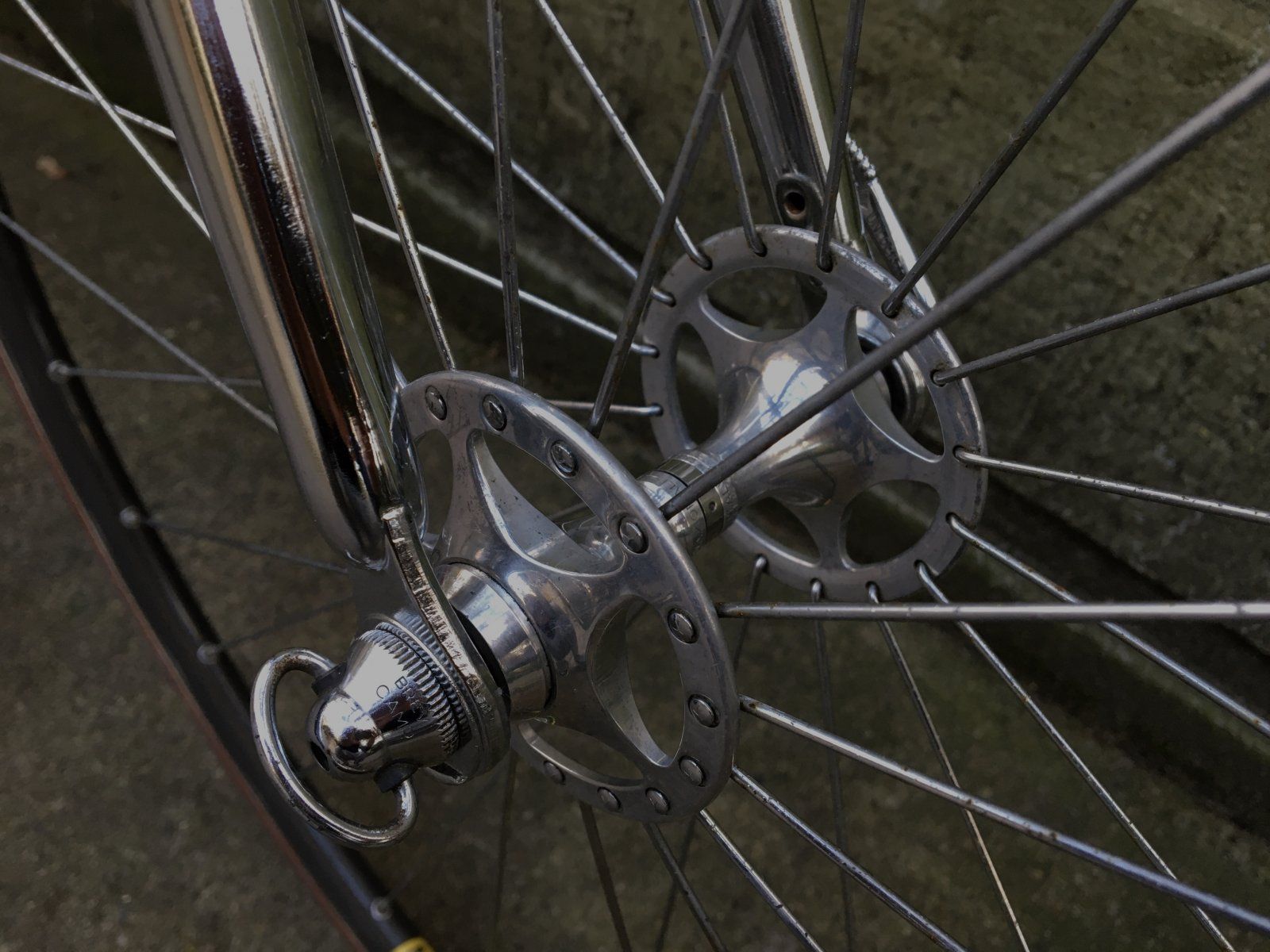

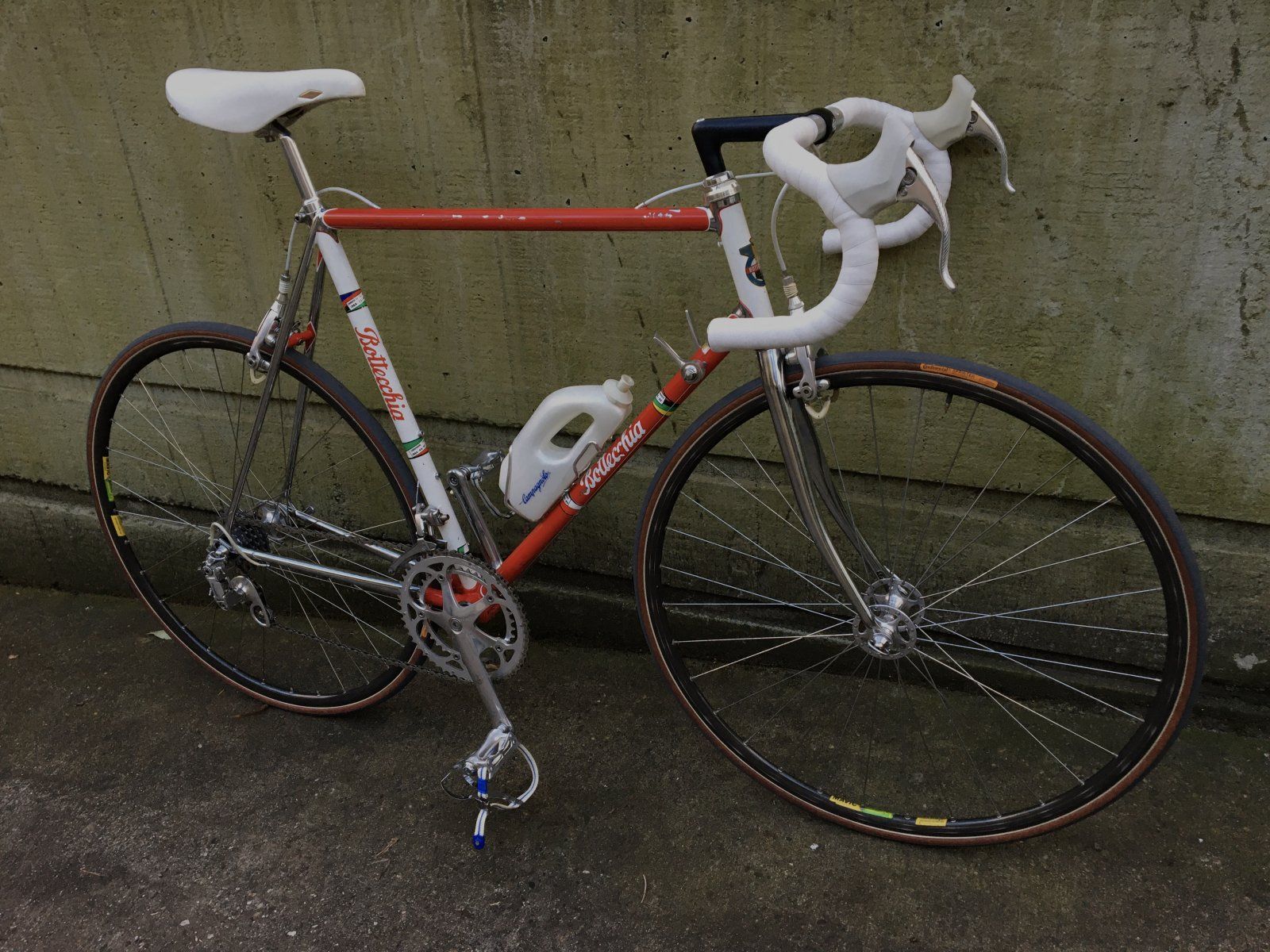

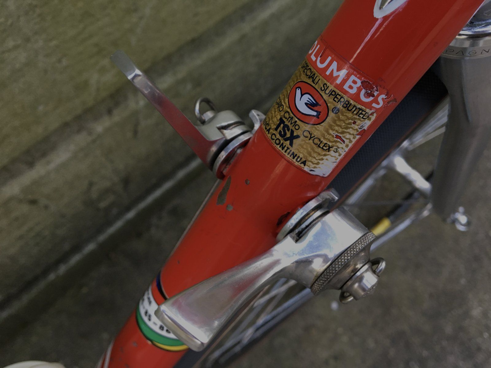

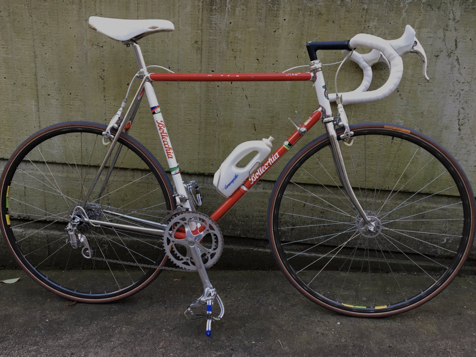

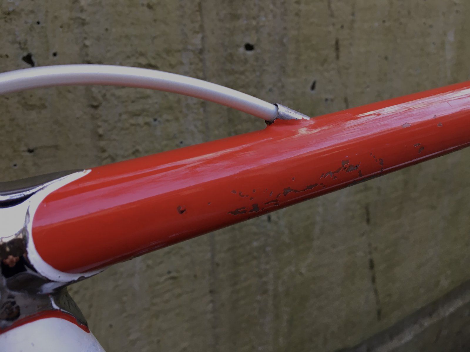

Nun denn, quick and dirty, frisch geschossen. Bottecchia Equipe mit ein bisschen Croce dran, aber nicht ganz sortenrein. Der Rahmen hat ordentlich Kampfspuren. Neue Decals (aus Slowenien, der Grafiker hatte nicht seinen besten Tag) waren schonmal Käse, da blieb dann auch gleich der Lack dran. Sonst gefällt es mir gut, die Stütze ist von Bama und gefällt mir hervorragend, auch weil man sie im Vergleich zu Campa Exemplaren weiter ausziehen kann. Sheriff Stars und Deltas müssen beim Equipe eh sein. Die originale Gabel ist zu kurz für Campa Steuersätze, deshalb habe ich ein ähnliches Exemplar verbaut - nur eben ohne Gravur. Neue Bremsbeläge vorne und Croce Schnellspanner hängen in der Post fest. Und nun viel Spaß und Feuer frei!

Aber ich hab mal noch ne Frage zum Rad.
Die Linierungen sind nachträglich gemacht? Irgendwie paßt das nicht mehr in die 2.Hälfte 80er?
