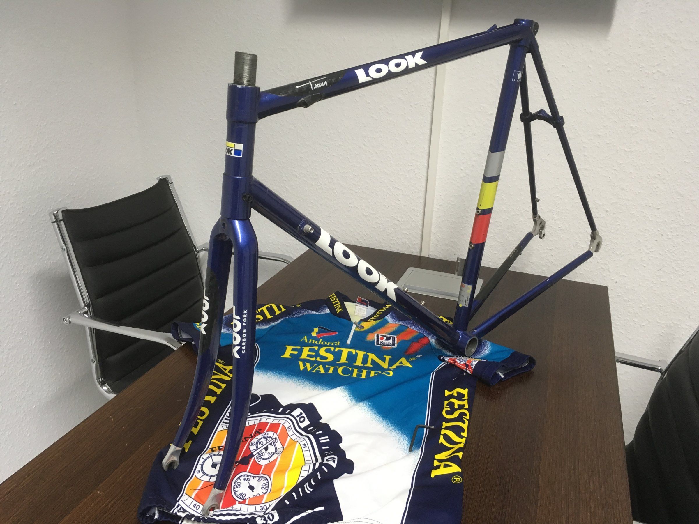

damals 1994 war das ganze noch in dunklem blau ... bin bisher leider noch nicht dazu gekommen es aufzubauen

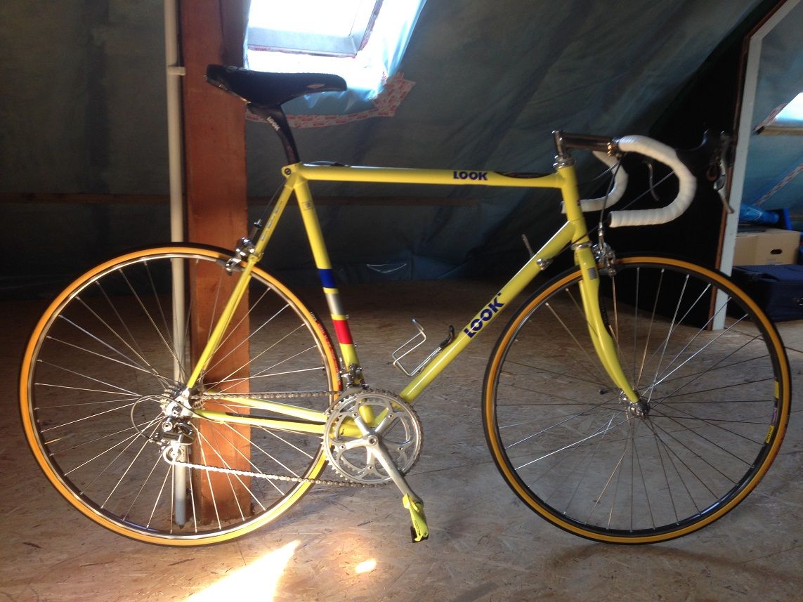

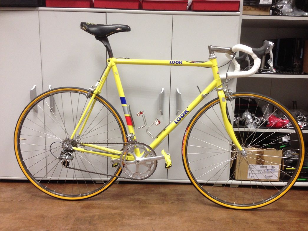

... und hier nun mein Plastik-Beitrag zum 1. KdM des Jahres 2019 -(m)eine nachgebaute Replika zu dem damaligen Teamrad der Jahre 1995/96 als das spanische Team der Grupo ONCE mit der Blindenlotterie-Werbung auf der Brust noch mit 8fach DURA ACE unterwegs war
hier direkt noch am Abend der Fertigstellung in der Werkstatt

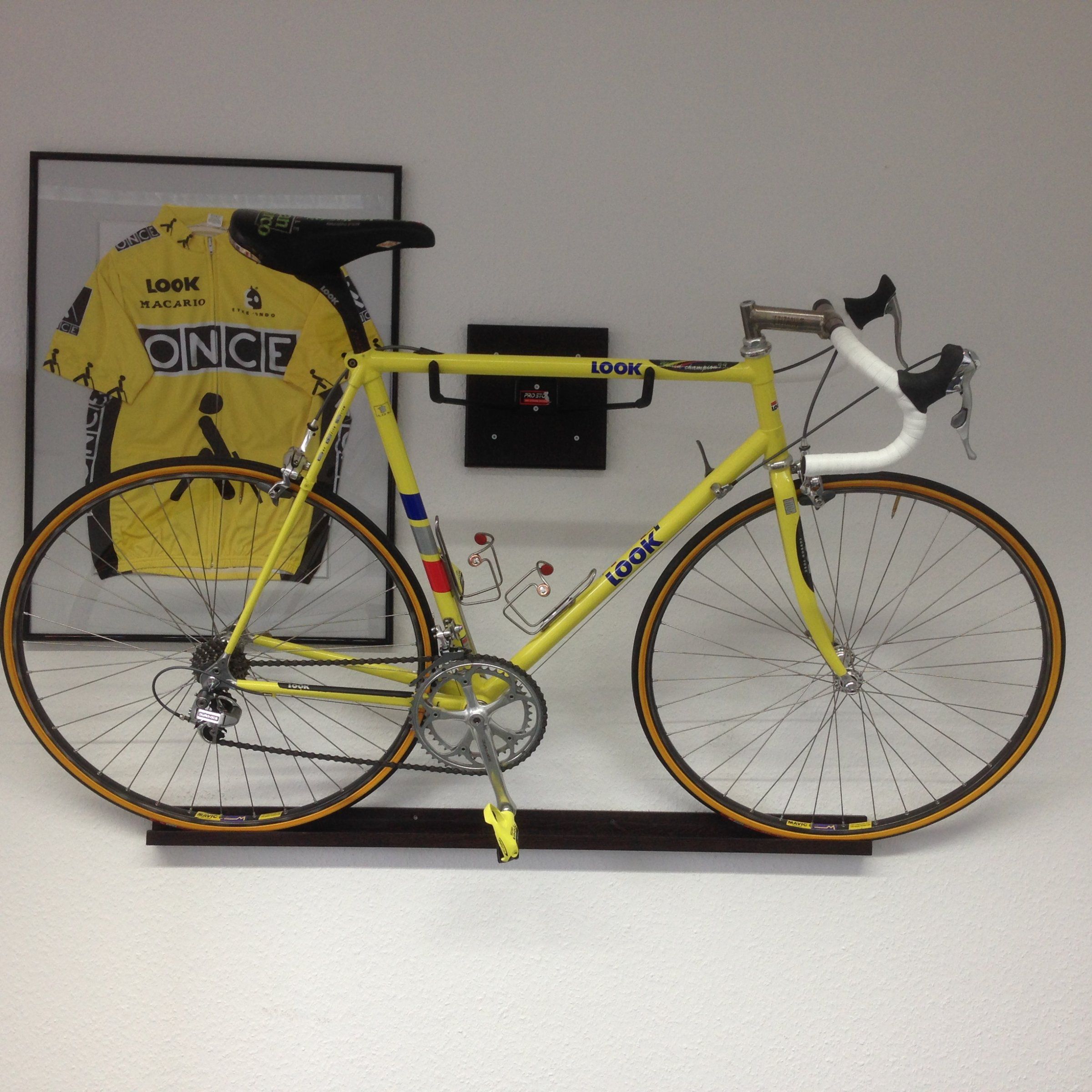

wenige Tage später zusammen mit den dazugehörigen Trikot an der Wand meines Büros - hier enden übrigens alle neuen Aufbauten bis ich mich irgendwann nach Wochen daran satt gesehen habe - Manche bevorzugen Picassos ..Rennräder

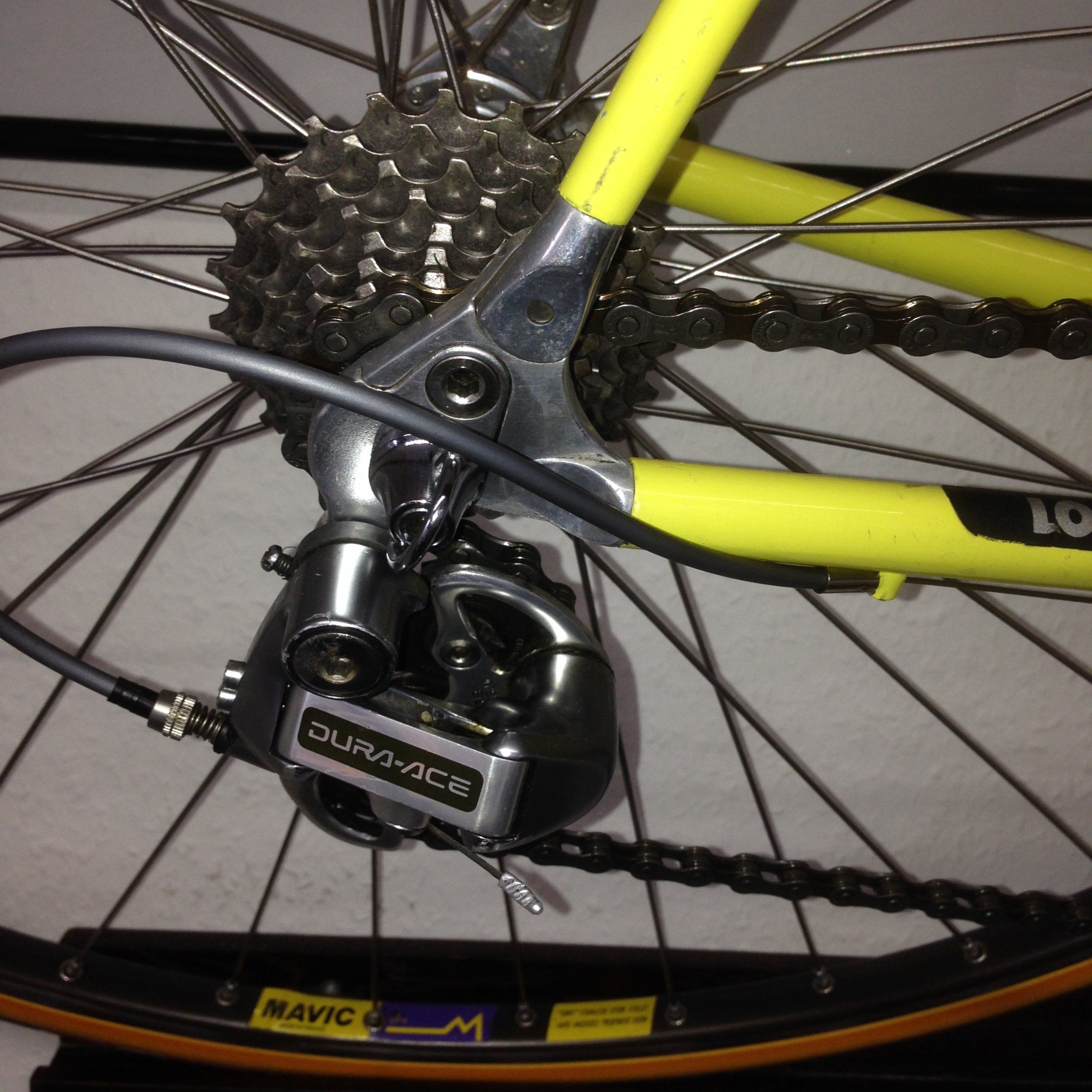

und hier ein paar Detailaufnahmen der damals wohl technisch besten Rennradgruppe - hier das präzise Schaltwerk RD-7402 und zu erkennen auch MAVICs Alleskönner GP4 der 2ten Generation besohlt von ein retrolook Paar Vittoria EVO Corsa SC

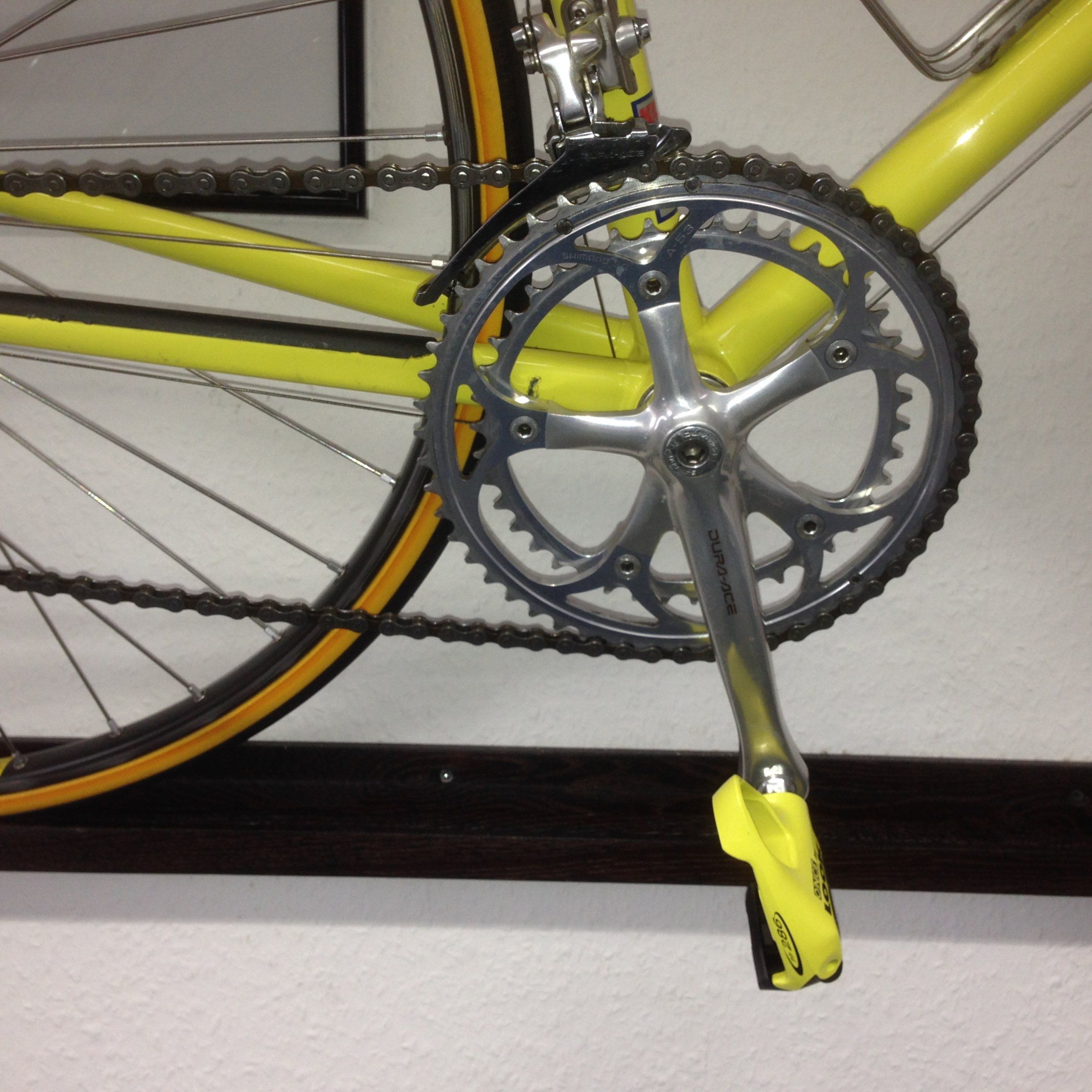

... die letzte und vielleicht auch schönste aller 8fach-Shimano DURA ACE-Kurbeln die filigrane FC-7410 Anhang anzeigen 633879

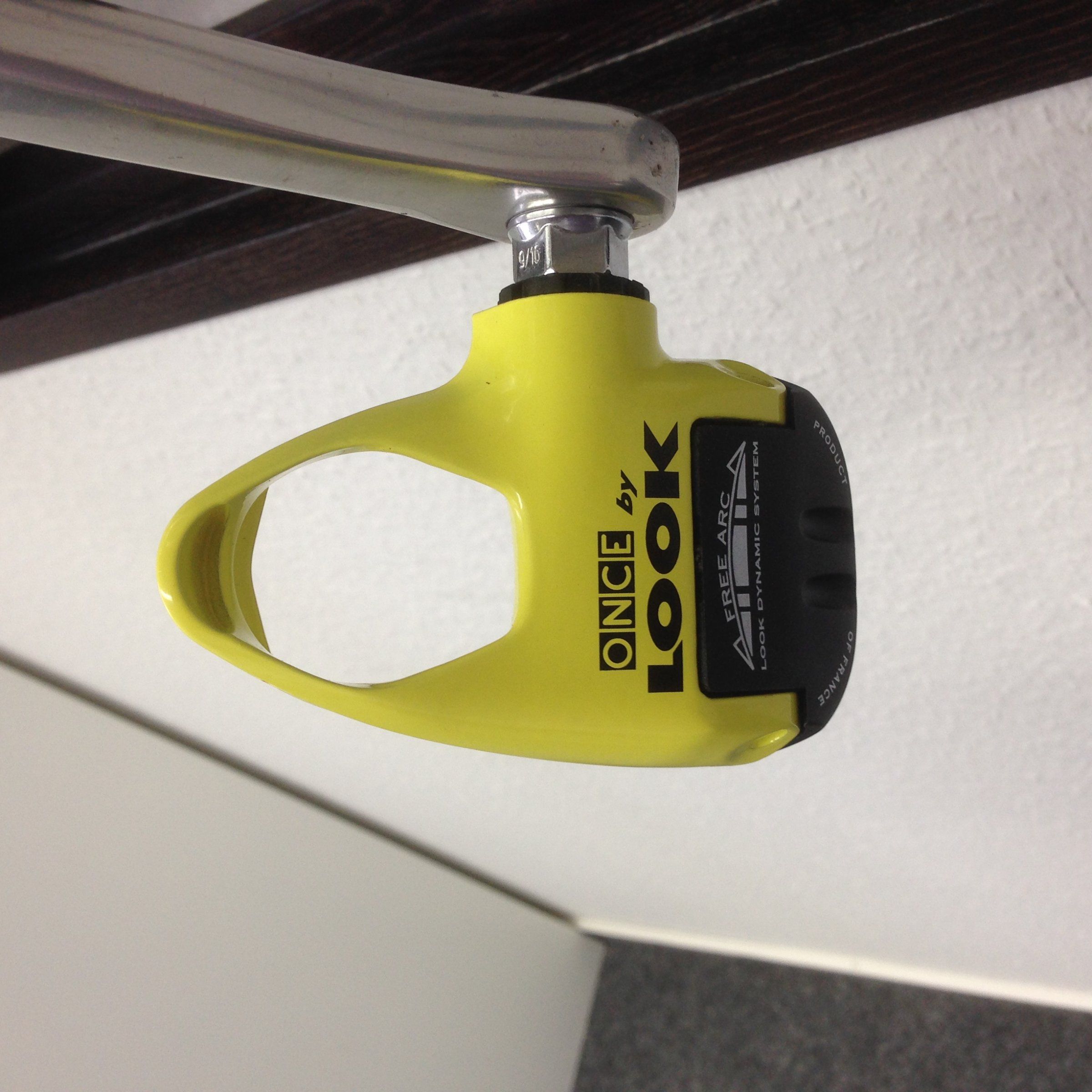

das damals von LOOK als ONCE-Edition hergestellte Clippedal LOOK PP286 ARC "ONCE by LOOK"

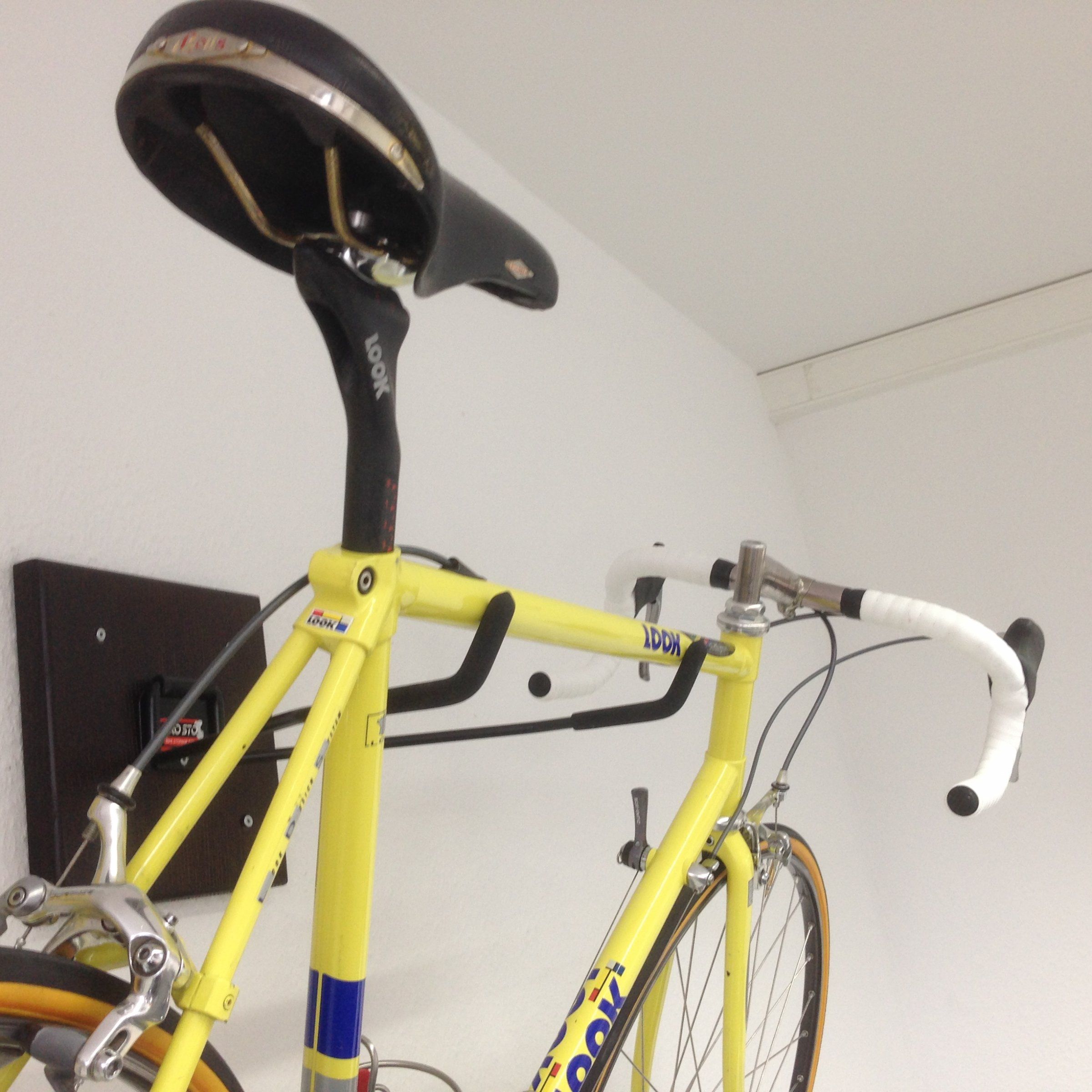

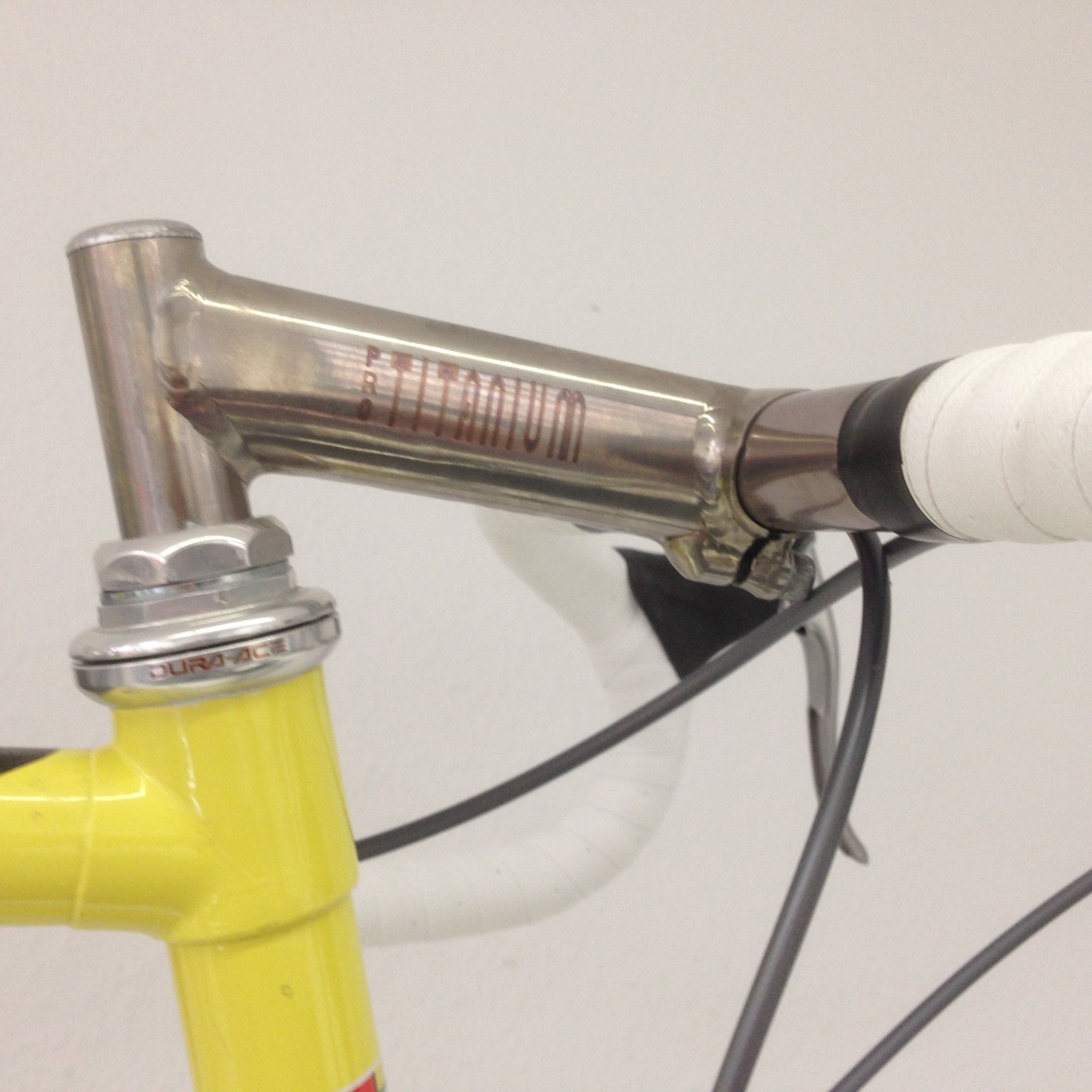

3ttt damaliger HighEnd Vorbau - ProTitanium ... ebenfalls hier zu erkennen der vom Team links montierte SLR BL-7402 Bremshebel anstelle eines STI-Hebels - vermutlich war diese Maßnahme der nicht auseichend exakten Einstellungsmöglichkeit des Umwerfers geschuldet, da der linke Bremschalthebel der ST-7400 nur 3 Schaltschritte für den Umwerfer vorgesehen hatte, was wohl zu einer suboptimalen Justierung beiträgt ...
... und da ich versuche meine Replikas möglichst authentisch aufzubauen habe ich dieses Detail auch übernommen
hier die Hinteransicht mit der LOOK eigenen Carbonsattelstütze Ergpost der 1sten Generation und dem damals bei den Profis äusserst beliebten Selle San Marco Rolls, hier in der bestickten "no-slip-Stream-Variante" auch eine Eigenart die Mitte der 90s stark verbreitet war
hier auch sehr gut zu erkennen der einzel links montierte Unterrohrschalthebel - als Pentant zum ebenfalls links montierten einfachen SLR-Bremshebel

Ui, die Farbe ist jader Hammer! Noch deutlich schicker als das gelbe ONCE; da freue ich mich auf einen hier im Forum detailliert dokumentierten Aufbau!

@Profiamateur ... hier mal ein kleiner Vorgeschmack - so sollte/wird's dann irgendwann wohl aussehen
… weisse Wäscheleinen, schwarzer ITM 400 - SuperPro260 Kombi, Ergopost etc. ... beides liegt ja schon hier und 'ne 7410er Kurbel konnt' ich hier auch schon ergattern
übrigens komischerweise gab's das dunkle blau m.W. nicht vor 1997 von LOOK zu kaufen

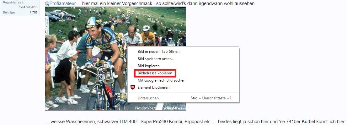

Für mich als PC Idiot bitte noch etwas ausführlicher: woher bekomme ich die URL des Bildes? Muss ich es erst bei einem anderen Anbieter hochladen? Bleibt das Bild dann auf dem Server des Forums im Falle einer Softwareaktualisierung? Oder sieht man dann in 5 Jahren nur noch leere Seiten?
Nein, Du mußt nichts zusätzlich hochladen. Die Bilder sind doch schon da. Einfach die Maus auf das Bild bewegen, dann rechte Maustaste und auf Bildadresse kopieren klicken - so wird die URL in die Zwischenablage kopiert
Danach wahlweise im Texteditor auf die Schaltfläche Bild klicken
Es erscheint dieses Fenster
Dort in die Adresszeile klicken und STRG und gleichzeitig V drücken - damit wird die in der Zwischenablage gespeicherte URL in das Eingabefeld kopiert
und anschließend nur noch auf den Button Einfügen klicken - fertig

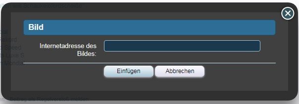

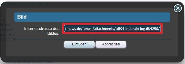

Dort in die Adresszeile klicken und STRG und gleichzeitig C drücken - damit wird die in der Zwischenablage gespeicherte URL in das Eingabefeld kopiert

"STRG" und gleichzeitig "V" drücken zum Einfügen der kopierten Bildurl in die Adresszeile oder Rechtsklick in die Adressenzeile und Einfügen auswählen
