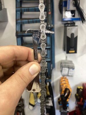

Können wir mal über die Verschleißmessung sprechen?! Gehört ja auch dazu.
Ich habe den Park cc4 gehabt. Der hat an meiner 10fach Kette 0,5 gezeigt. Als ich eine neue Kette aufgezogen habe sprang sie über. Ich ich dann mit einem cc 3.2 gemessen habe war sie über 0,75. ich kann es mir nicht erklären…
Jetzt hat ZFC ein Video mit der Messung neu. Da ist die cc4 akkurat. Ich habe sie nicht falsch genutzt…
Was aber nicht automatisch heisst, dass dein Exemplar auch akkurat sein muss. Toleranzen in der Fertigung, verbogen etc.?!
