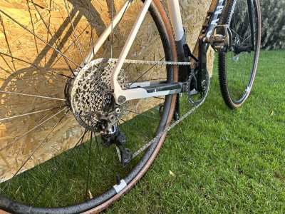

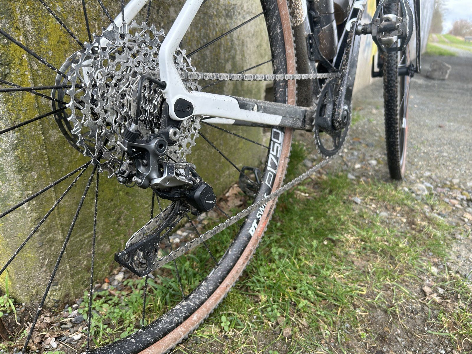

Hier zwei Bilder, während der Fahrt und einmal nach der kalt Wasser Dusche ohne Reinigungsmittel.
