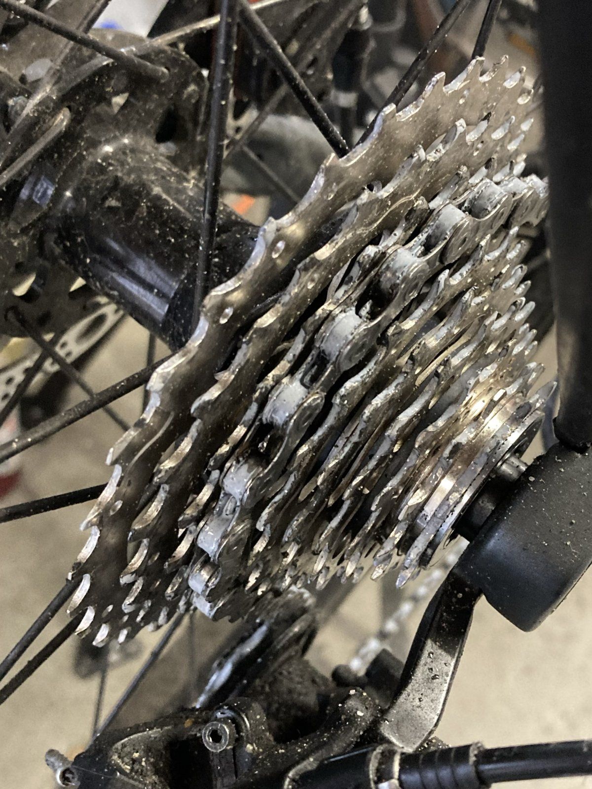

Nach dem Drip Wachs soll man ruhig durchschalten, damit auch auf der Kassette etwas drauf ist.
