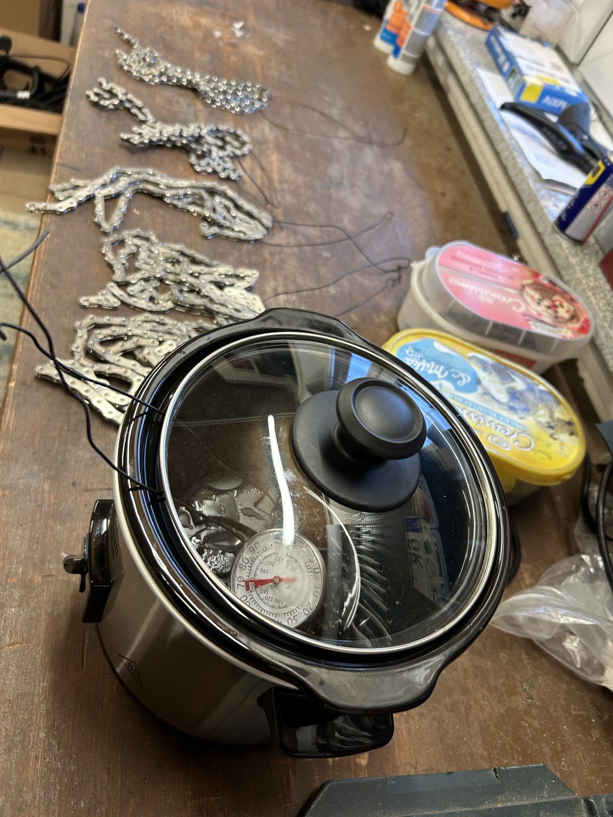

1. Erfahrung mit dem Kocher, das dauert ewig….
Für den Russel Hobbs spricht in erster Linie Größe – die Kosmetikdinger finde ich zu klein – und der Preis von ca. 25€. Meiner braucht mit ca. 500g Wachs ca. 1 Std.
Für schnelleres muss man mehr ausgeben oder hat jemand noch einen Tipp?
