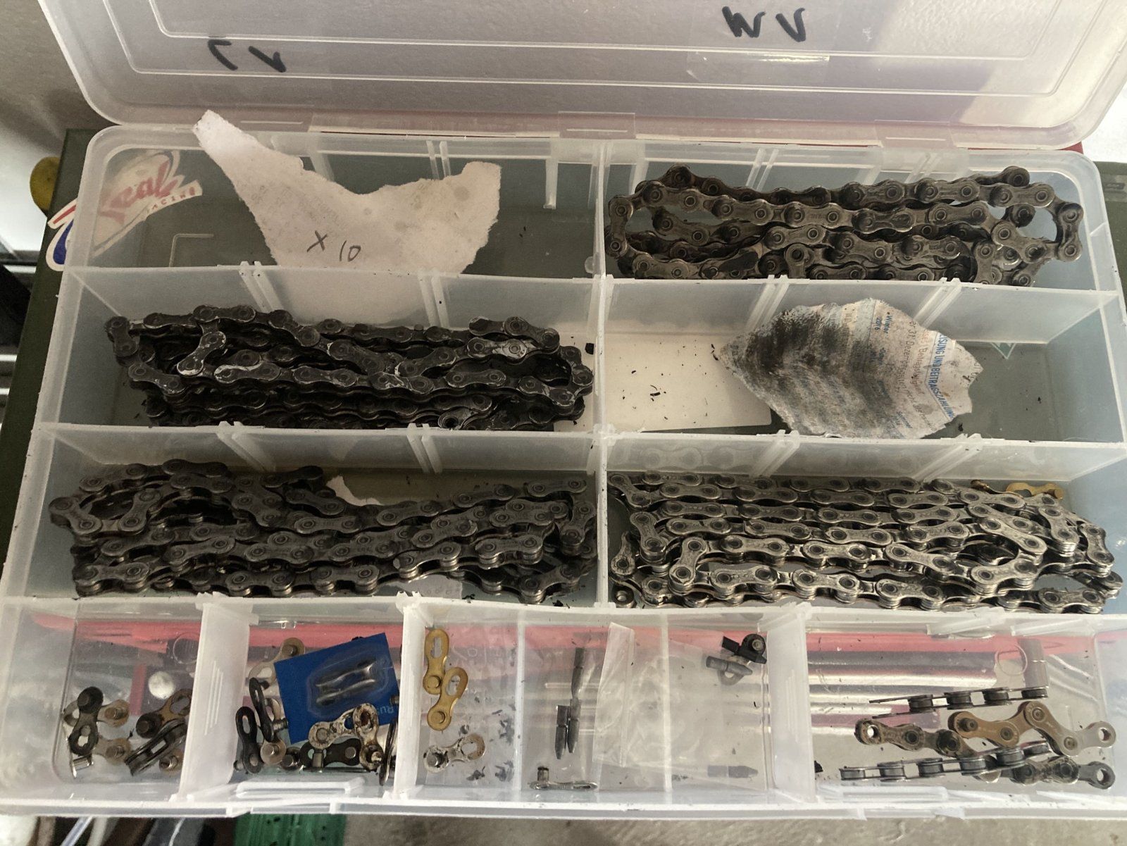

Ich nehme nun alle 1000 eine andere Kette, dann wird diese gekocht. Zwischen drin gibt es Dripwax.
Rennrad Kassette gebraucht, CK45
701, YBN, FSA
Gravel Pendelrad Kassette neu, Squirt
KMC X10, KMC X11 EPT, 601
Mal sehen was sich am längsten schlägt.
Ich befürchte, die Kassette wird vor den Ketten nachgeben und verschleißen.
Da ich immer gleich mehrere Ketten koche ist es wenig Aufwand und selten der Fall.
Icv Tropfe mit CK45 vom Chemiekontor und Squirt nach.

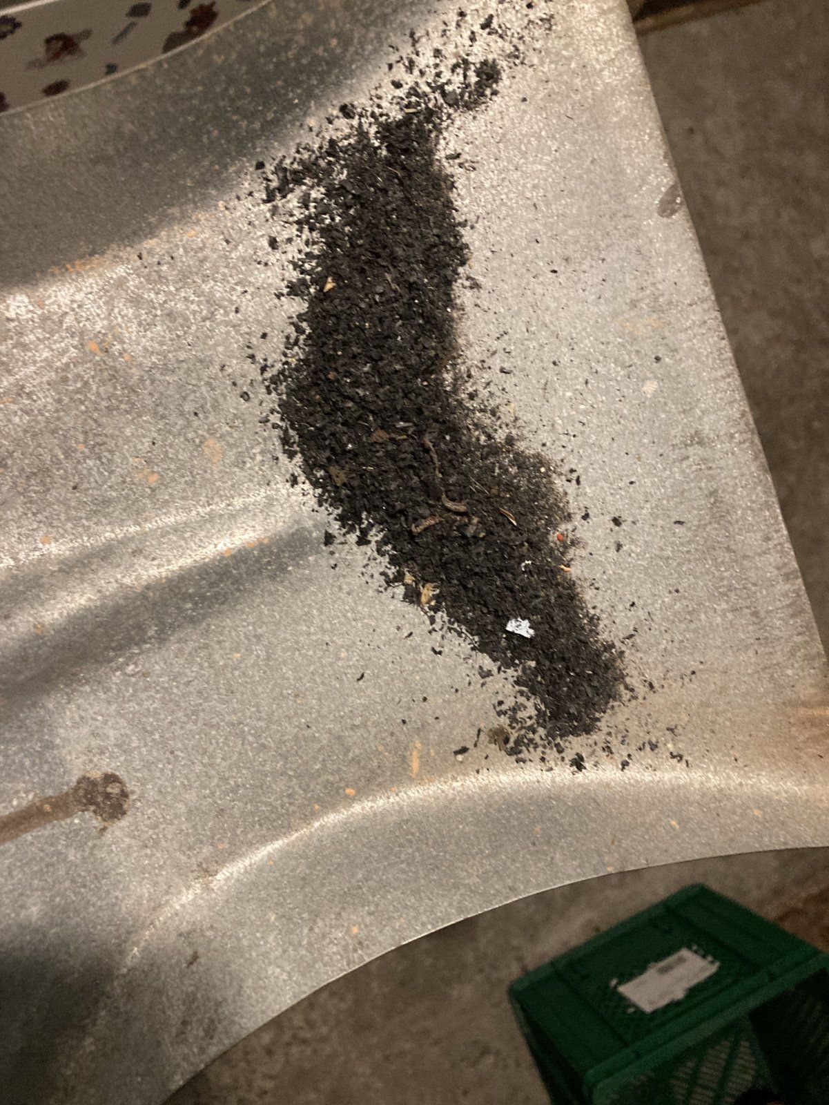

Übrigens nach ca 2400km auf der Rolle. Das ist Überschüssiges Wachs. Lässt sich aber mit dem Handfeger so fegen, ist ja trocken.
