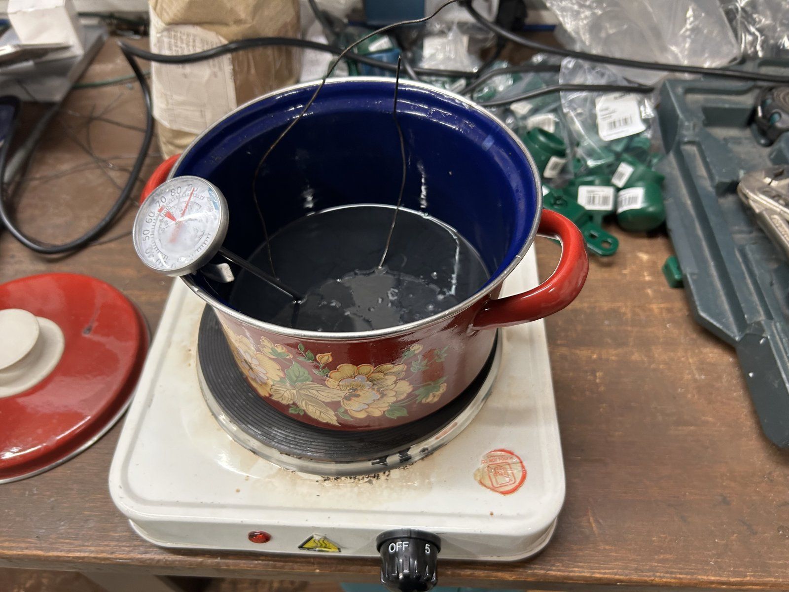

Also ich kann von dem von mir verlinkten Slow Cooker nur ABRATEN !
Habe das Wax mind 45 min drinn gehabt aber nur etwas unten am Boden geschmolzen und mit einem Stabthermometer nur 65 Grad gemessen.
Auch wenn das Ding Slow heißt ist mir das viel zu langsam und zu wenig Hitze.
Kauf mir jetzt ne Einherdplatte da kann ich auch mal im freien die stinkigen Pfannkuchen mit braten 😎
Ich benutze diesen Schongarer hier. Es dauert aber bei allen Geräten (inkl. den Kosmetikdingern) so 45-60 Min. bis das Wachs geschmolzen ist. Die Geräte haben ja alle nur 100-150W.
Bei der Lösung mit der Herdplatte solltest Du aber dabei bleiben und auf "volle Pulle" stellen ist vermutlich auch nicht gut. Deutlich über 100° leidet das Wachs und ab so ca. 160° fängt es wohl an zu qualmen.
Einen festen Stoff so hoch zu erhitzen, dass er schnell flüssig wird, funktioniert vermutlich nicht. Wenn Du eine tiefgefrorene Suppe/Soße o.ä. erwärmst, fängst Du ja auch mit relativ kleiner Hitze an.
Ich mache das immer so, dass ich die Kette auf das feste Wachs lege und mich zwischenzeitlich um andere Dinge kümmere.
Ich machs genau andersrum. Ich fange mit maximaler Hitze an und drehe gegen Ende auf niedrige Stufe.

Hab jetzt doch nochmal den Cooker genutzt , es hat aber über ne stunde gedauert bis das Wax geschmolzen war, und auch genau die Temperatur
( 90-95 grad) zu treffen ohne das es dann heißer wird ist auch nicht so einfach!

Ich denke das dieser Keramikeinsatz das „Problem“ ist denn dieser hält zwar länger die Wärme aber dafür braucht es ewig bis er Temperatur erreicht hat.

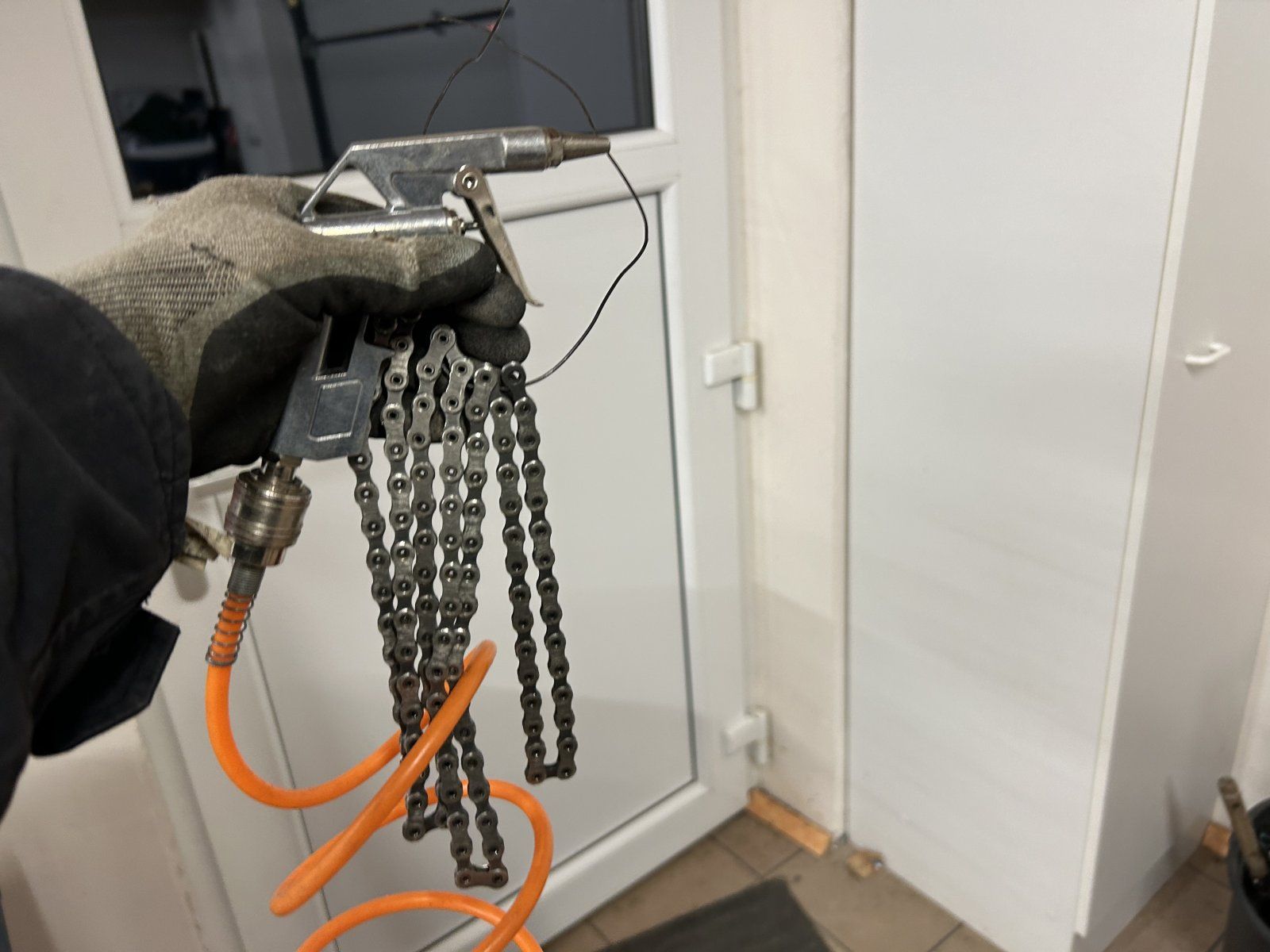

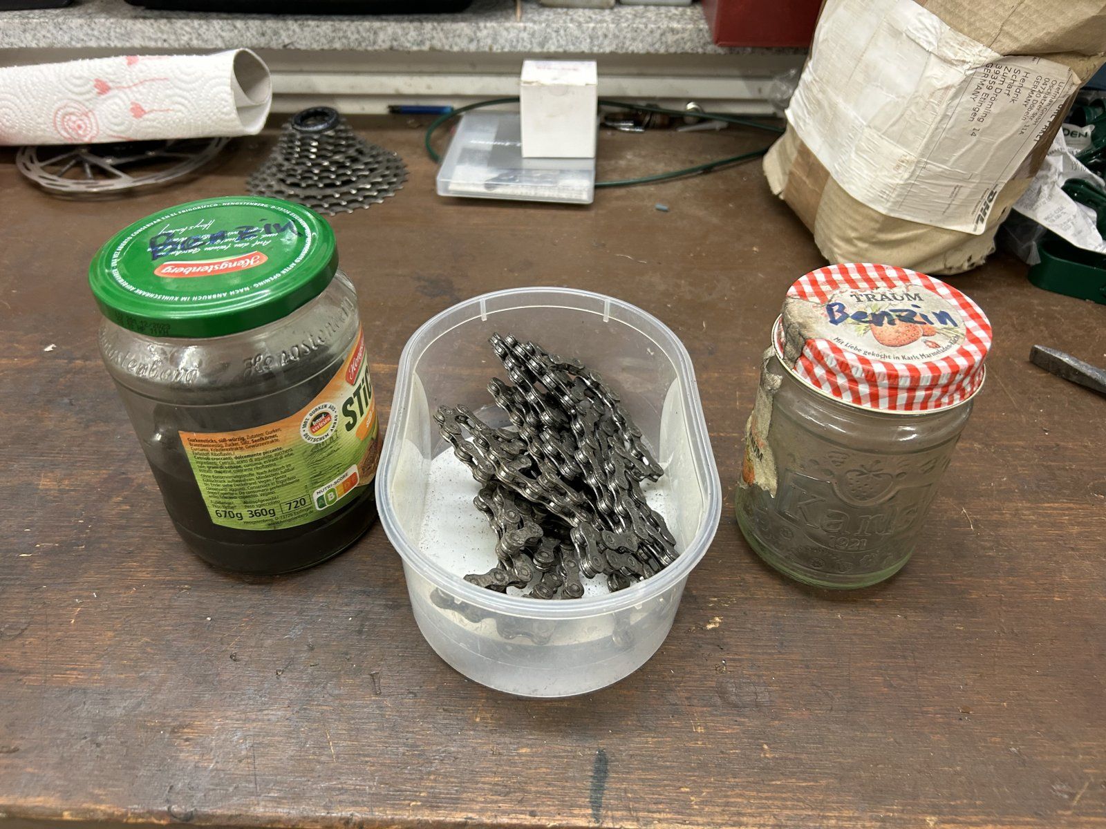

Komme grade aus der Werkstatt:
  • Reinigen/Entfetten mit Waschbenzin

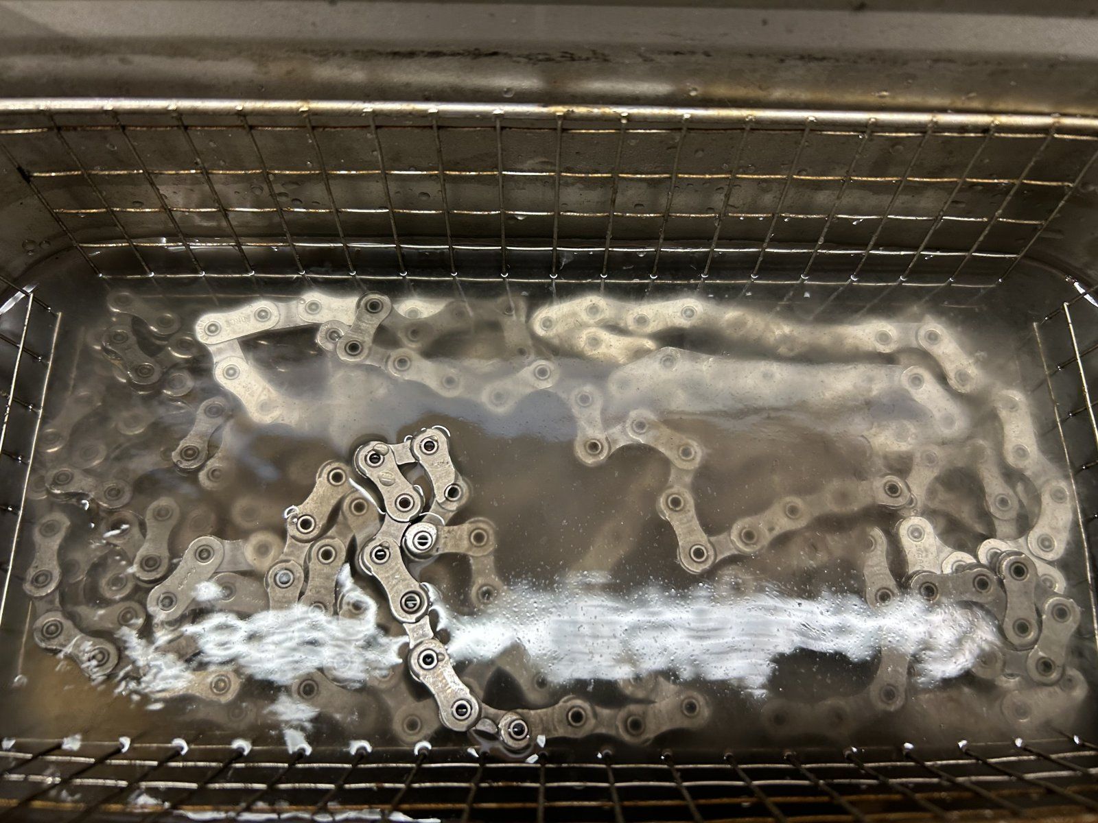

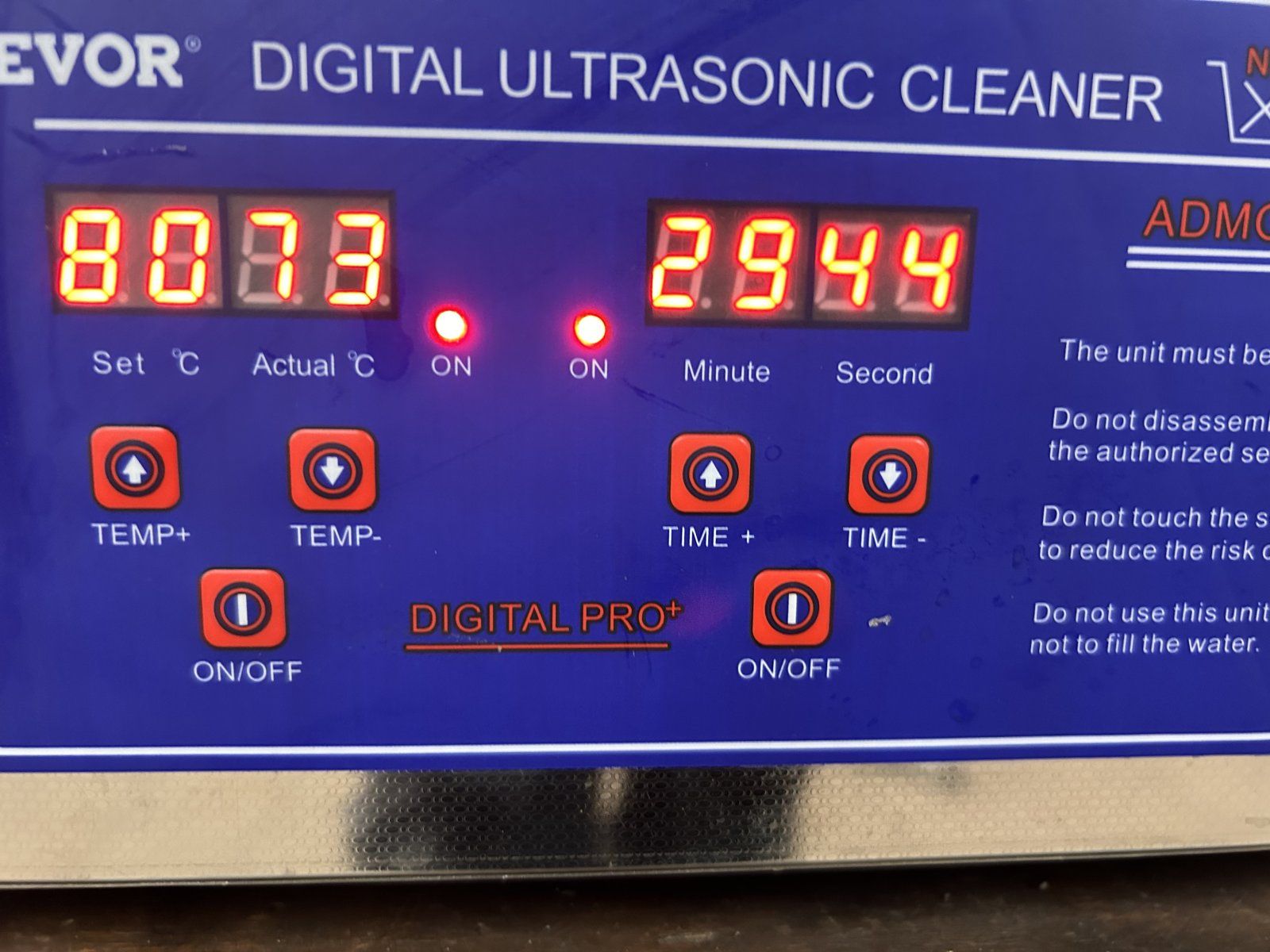

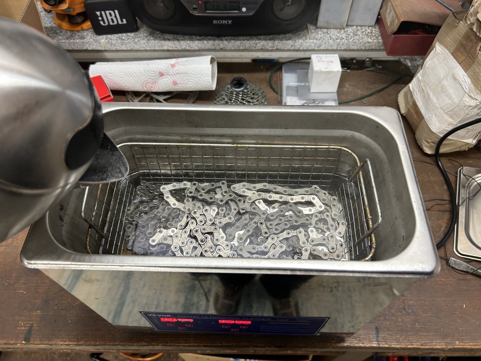

  • Ultraschall Bad mit heißem Wasser 30min optimal
  • Aceton final reinigen optional

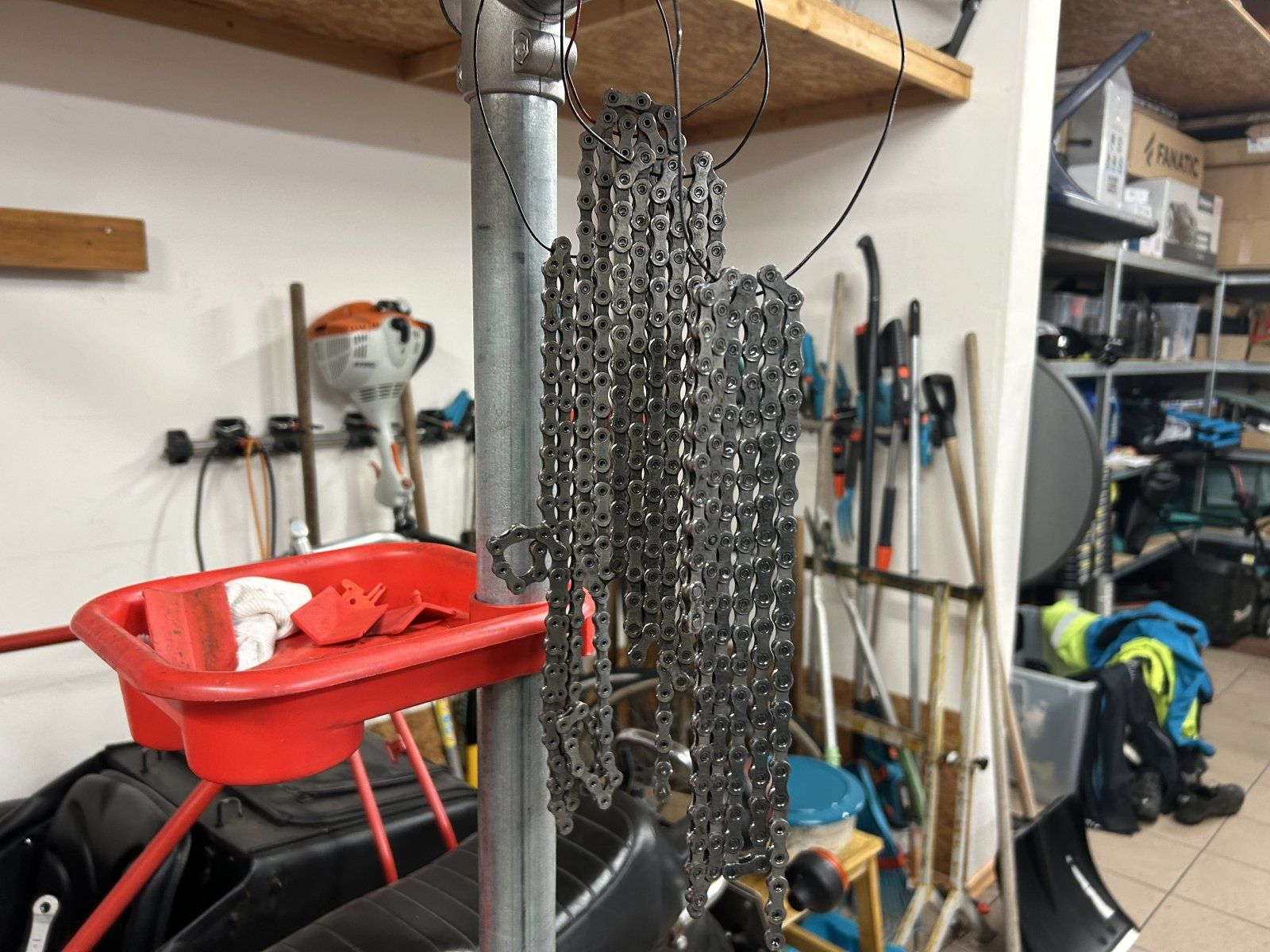

  • Mit Druckluft ausblasen optimal
  • Wachsbad mit Ketten im Bad erhitzen
  • aufbrechen
  • Einfahren 30min
  • Für Rennen 0,5W Vorteil, Graphit Pulver auftragen optional
Hinweise:
  • Kein Flüssigwachs auftragen, es bindet dreck nur im Notfall
  • Wachs Max 8x erhitzen
