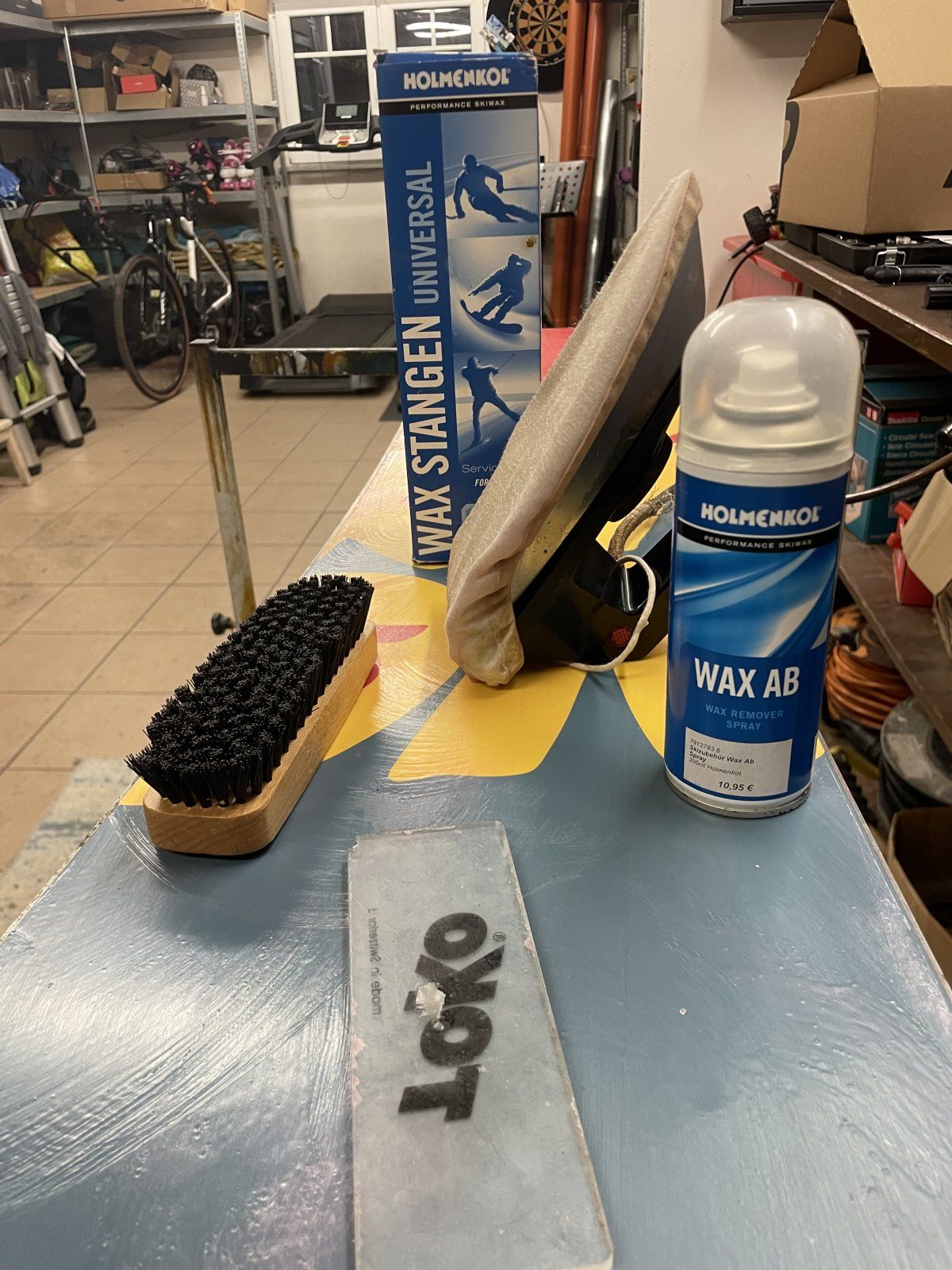

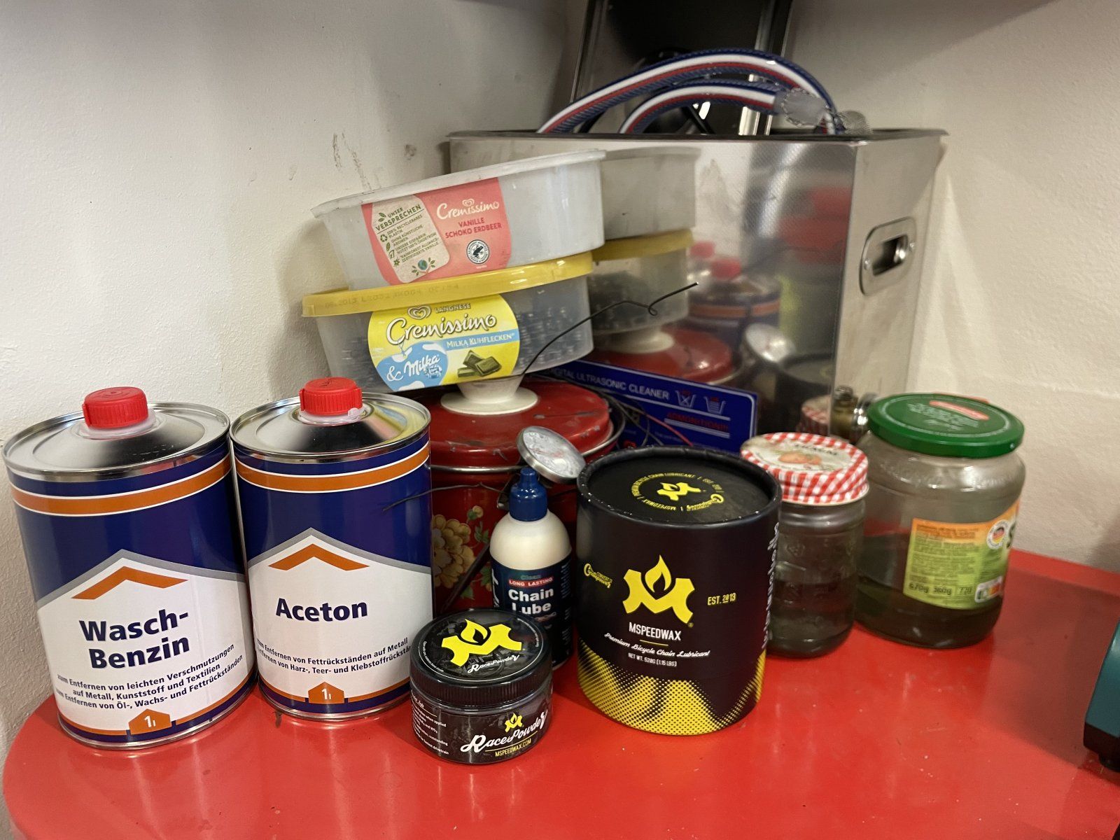

Naja, schon ein wenig irreführend so einen Zoo and Mittelchen zu zeigen. Es reicht ja eines...
Ich habe ein ganzes Regal voller Schmiermittel, bestimmt 30 unterschiedliche. Soll ich die jetzt auch fotografieren?
Ski-Wachsen empfinde ich übrigens als nerviger, da schon das Bild dazwischen ist.

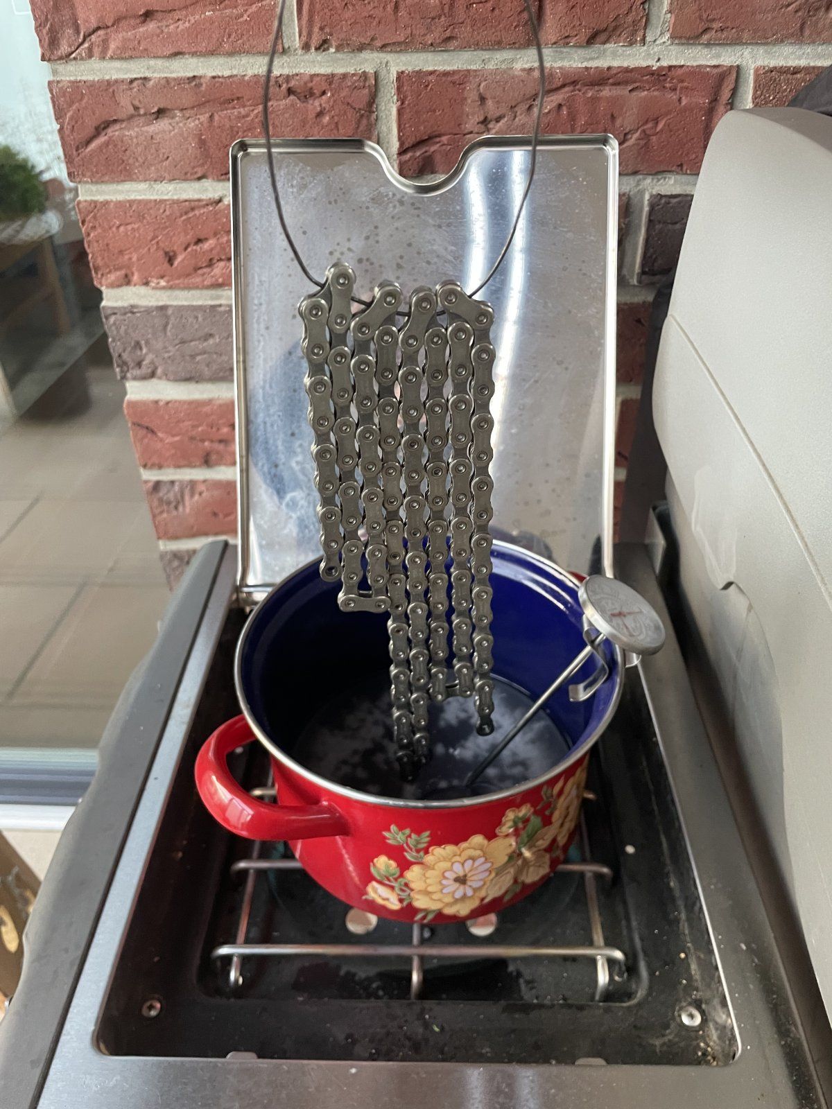

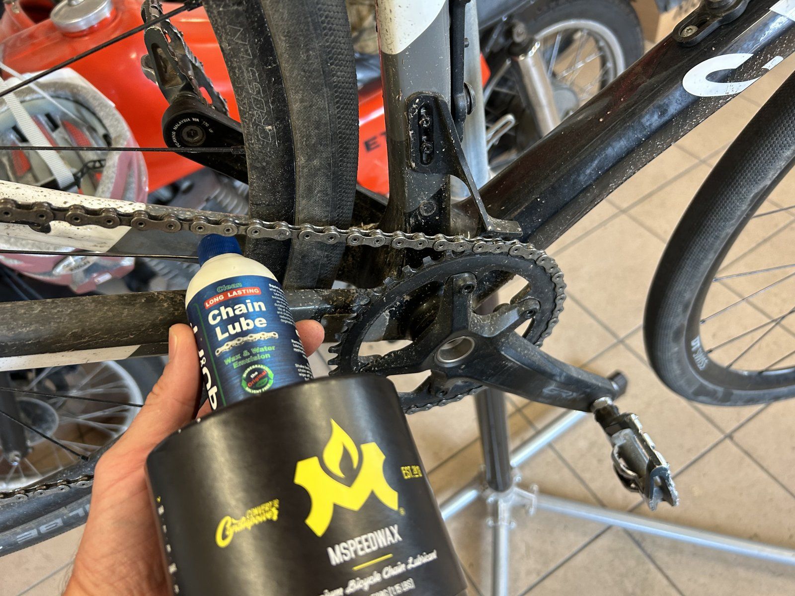

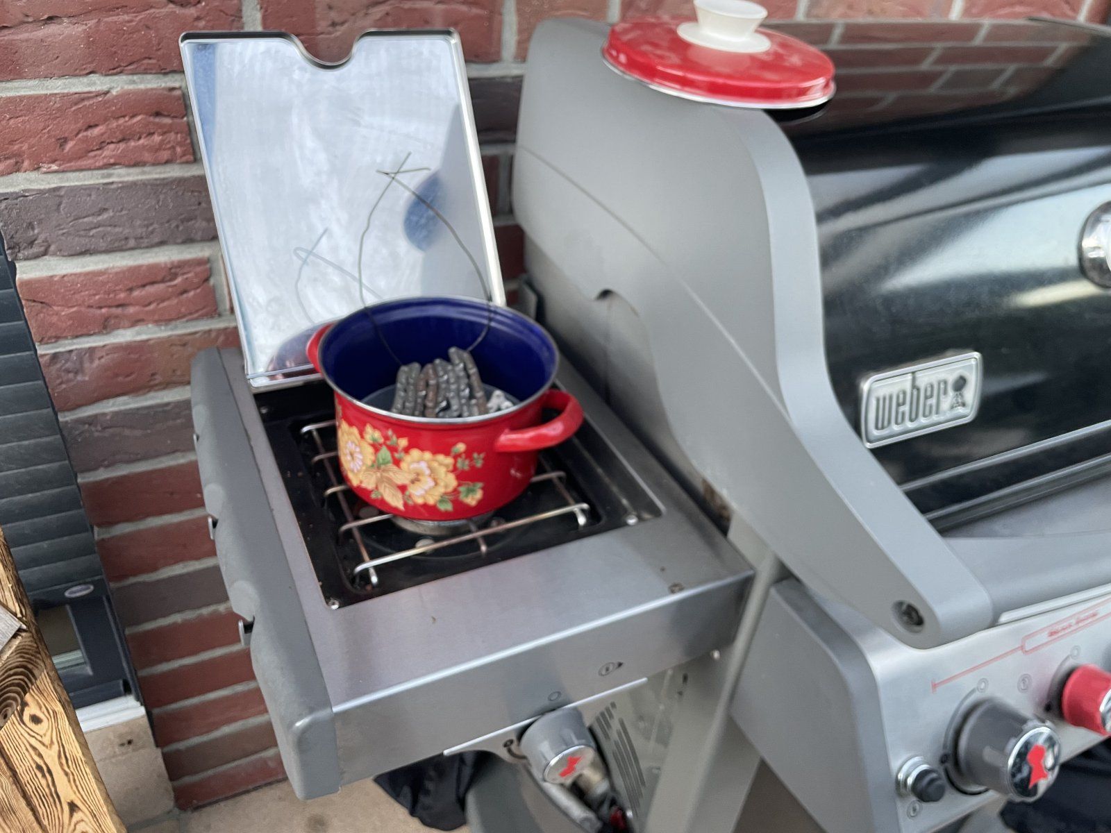

Ich mochte nur keinen langen Text dazu schreiben und weil es um das Equipment geht ist hier meine Aufstellung. Auch mit dem Kochtopf oder Wachs im Ski Bereich.... Evtl. auch ein Denkanstoß an andere User. Ich möchte hier aber keinen überzeugen oder in der Meinung ärgern ;)
