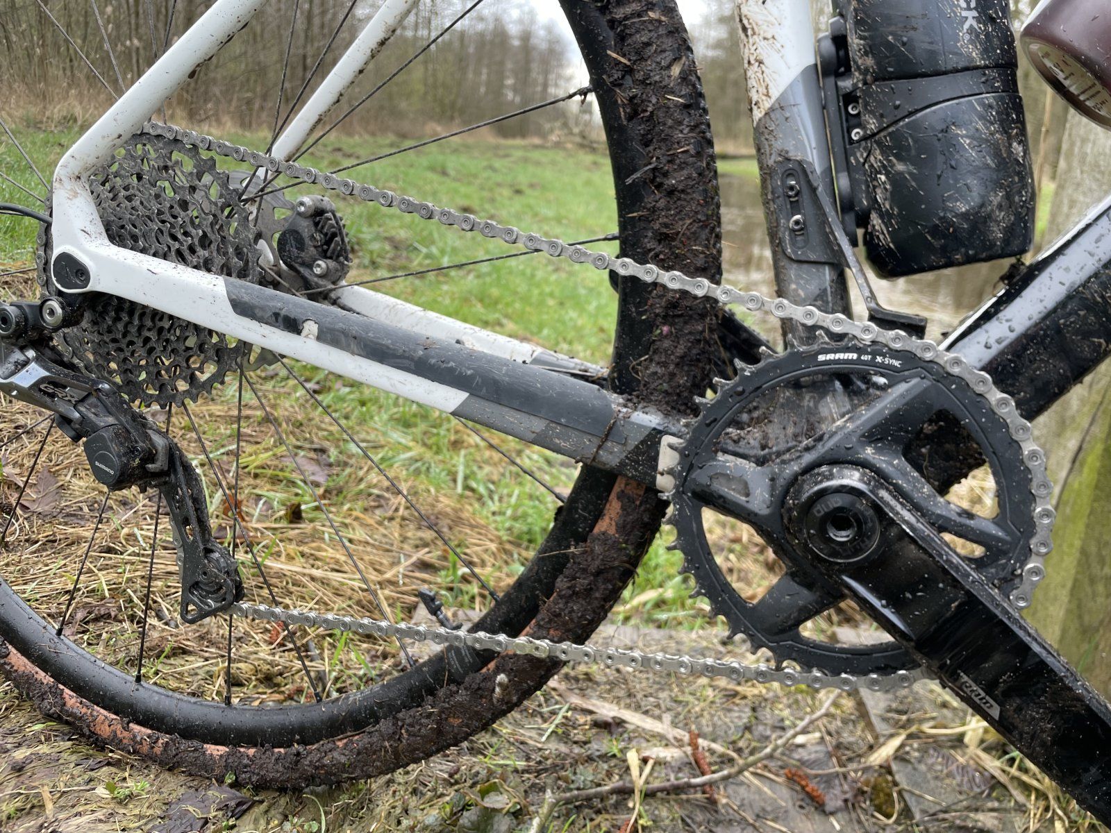

Für Regenfahrten oder viel Wasser von unten hilft eigentlich nur eine Kette die bei niedrigerer Temperatur rausgezogen wurde . dann gibt es einfach mehr Opfer Wachs das erst mal abfallen muss, bevor das eigentlich funktionelle Wachs ausgewaschen wird.
Aber selbst so habe ich mit Silke eigentlich nicht mehr als 60 km rausbekommen. Also bei Regen. Im Trockenen bin ich durchaus 600 km gefahren.

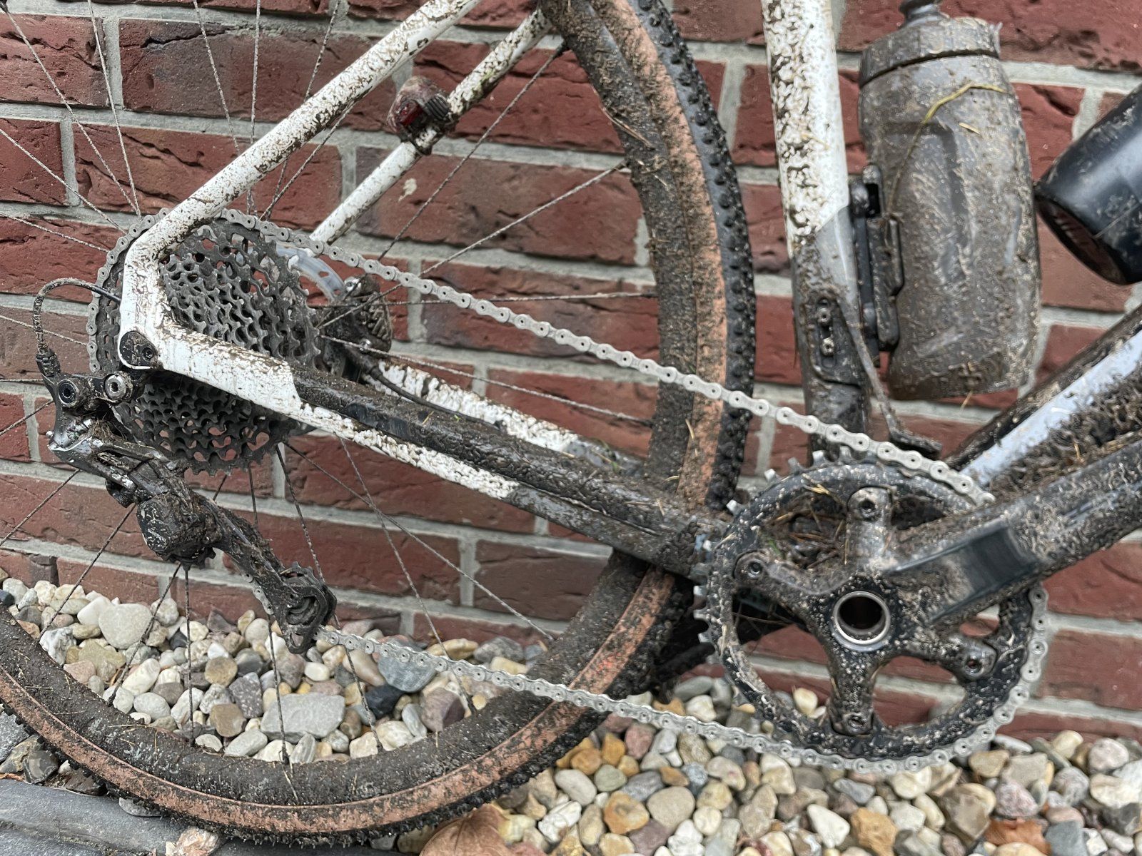

Grade wenn es nass ist wird die Kette nicht schwarz wie bei Öl 😉
Nur nicht im nassen draußen stehen lassen ist meine Einschränkung/Nachteil.
Ich möchte auch nicht mehr zurück zu Öl. Diese fiese Pampe, die sich an der Kassette fest setzt und auf den Kettenblättern. Man braucht immer Chemikalien um sauber zu machen. Und für nasse Bedingungen hat Öl auch nicht mehr als 100 km gereicht. Ich hatte auch schon Öl basierte Schmierstoffe, die nach 25 km Regenfahrt den Geist aufgegeben haben. Einen schönen Dank an MUC Off. Meine persönliche Meinung. Die letzte Sch….
Was macht man jetzt mit einer gewachsenen Kette nach einer Regenfahrt. Wenn sie sehr dreckig ist mit warmem Wasser oder heißem Wasser abspülen, dann durch ein trockenes Tuch ziehen und zum Beispiel mit einem Tropf Wachs nachbehandeln oder eben abmachen und bis zum nächsten heiß Wachs Gang verstauen.
Bei Öl wäre die Prozedur jetzt ähnlich, nur mit wesentlich mehr Sauerei verbunden. Wenn ich allein überlege, wie nervig das beim Schrauben ist wenn alle Teile so voll geschmiert sind, ne will ich nicht mehr

Was den Rost angeht, so reibe ich nach jeder Fahrt die Kette trocken. sonst habe ich auch Flugrost drauf. Es ist eine 105er Kette. Vielleicht ist die nicht so hochwertig.
Aber klar, ich fahre auch den Winter durch (von ganz viel Eis und Schnee abgesehen, dann kommt das Trekkingrad mit Spikes zum Einsatz), daher habe ich auch viel Dreck und Schmodder auf der Kette und durchaus auch einiges an Salz.
