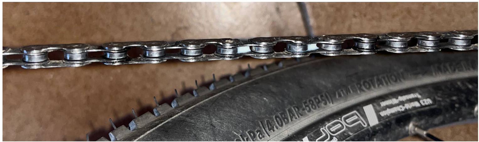

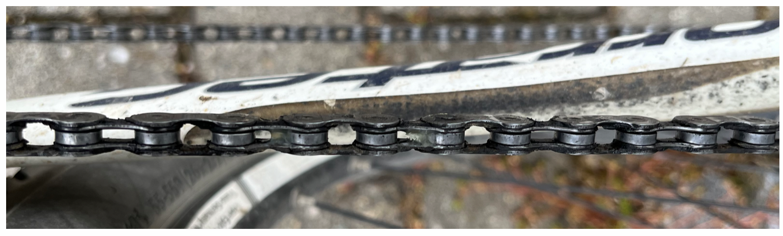

Keine Ahnung. Interessant ist auch, dass manche Leute berichten, dass bei ihnen Squirt in die Kette einzieht. Bei mir rutscht ein tropfen Squirt fröhlich zwischen die Innenlaschen und trocknet dort einfach ein, wenn man nichts weiter unternimmt. Das sieht dann so aus wie unten.
Hier mein Experiment dazu.
Gleich nach dem Tröpfeln. Die zwei Tropfen Squirt sind nicht zu übersehen. Auf zweil Röllchen habe ich Liqui Moly 4200 getropft, aber das sieht man kaum, weil es in die Kette eingezogen ist.
Am nächsten Tag

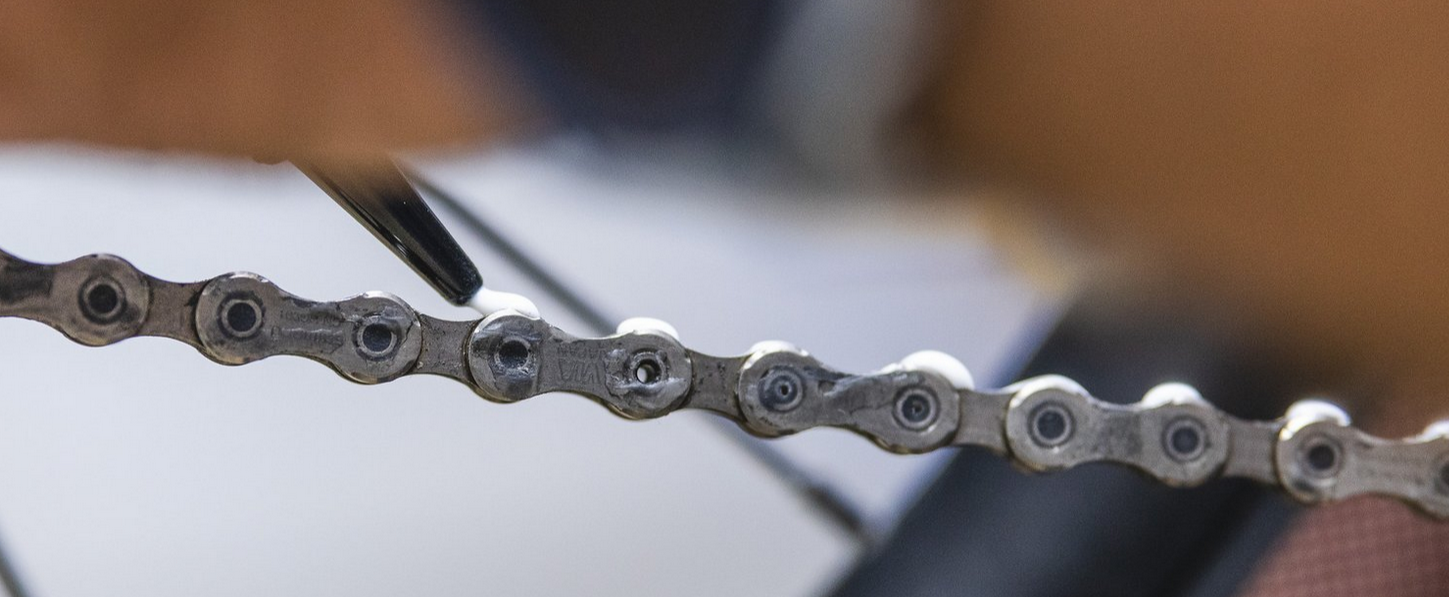

Andere Tröpfelwachse bleiben einfach auf der Kette liegen. Das Foto ist aus diesem Artikel
Bei dem Bild frage ich mich warum die Pins so zugesaut sind. Ich habe eine Hollowpin seit 8000 km und in den Pins ist Luft.
So sehen die Pins bei mir immer aus, wenn ich die Kette aus dem Silca Hot Melt Wax Bad entnehme.
